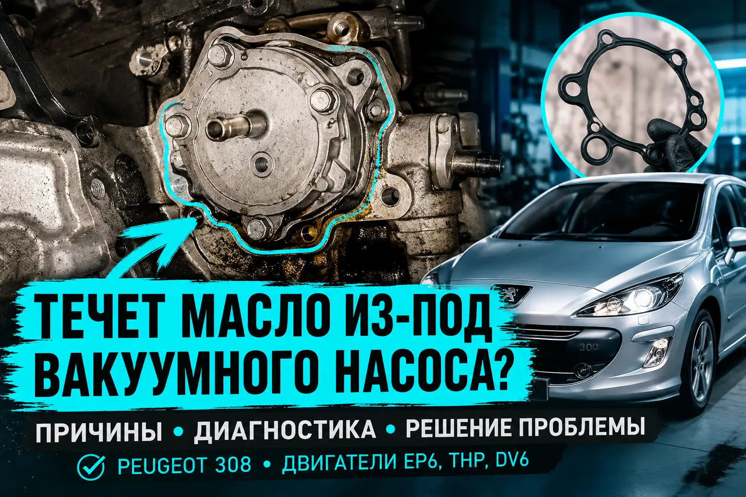

Где находится вакуумный насос и зачем он нужен
Вакуумный насос тормозной системы — штука жизненно важная. Без него усилитель тормозов работает плохо, а педаль становится жесткой, словно на старом грузовике.
На Peugeot 308 насос обычно установлен на головке блока цилиндров со стороны коробки передач. Работает он от распредвала и создает разрежение для вакуумного усилителя тормозов.
Особенно это актуально для турбированных двигателей, где естественного разрежения недостаточно.

Почему течет масло из-под вакуумного насоса Peugeot 308
Причин несколько. Некоторые банальны. Некоторые — довольно неприятные.
Износ прокладки вакуумного насоса
Это самая распространенная причина.
Со временем резиновая прокладка:
  • дубеет;
  • теряет эластичность;
  • покрывается микротрещинами;
  • перестает компенсировать тепловые расширения металла.
Особенно быстро проблема появляется у машин, которые часто ездят в городе. Постоянные циклы нагрева и охлаждения делают свое дело.
Я сам видел Peugeot 308 с пробегом всего 82 тысячи километров, где прокладка уже буквально рассыпалась в руках. Машина ездила только по коротким маршрутам — магазин, работа, дом. Для двигателя такой режим тяжелее, чем трасса.

Замена прокладки вакуумного насоса Peugeot 308
Вот здесь многие совершают ошибку.
Казалось бы:
  • снял насос;
  • поменял прокладку;
  • собрал обратно.
Но нет.
Что важно сделать обязательно
Проверить плоскость корпуса
Даже минимальная деформация даст повторную течь.
Использовать качественную прокладку
Дешевые аналоги иногда текут через пару месяцев.
Я однажды поставил клиенту бюджетную прокладку «на время» — он вернулся через три недели. С тех пор экономить на этом узле не советую никому.
Очистить посадочное место
Старый герметик и грязь мешают нормальному прилеганию.
Правильно затянуть крепления
Без фанатизма.
Алюминий не любит чрезмерный момент затяжки.
