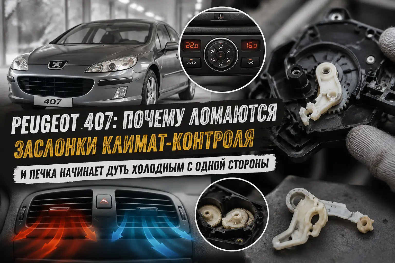

Почему на Peugeot 407 ломаются заслонки климат-контроля и печка начинает дуть холодным с одной стороны
Когда владелец Peugeot 407 впервые сталкивается с тем, что со стороны водителя идёт горячий воздух, а со стороны пассажира — ледяной, реакция обычно одна: «Ну всё, приехали…». Особенно зимой. Особенно утром. Особенно когда за окном сырой минус и стекла моментально затягивает.
И ведь самое неприятное — проблема появляется будто бы из ниоткуда. Вчера климат-контроль работал идеально, а сегодня печка живёт своей жизнью. Кто-то сразу грешит на радиатор печки, кто-то меняет антифриз, некоторые даже начинают искать «умирающий» термостат. Но в большинстве случаев причина куда банальнее и одновременно очень типична именно для Peugeot 407 — пластиковые заслонки климат-контроля.
Я сам несколько раз сталкивался с этой неисправностью. Первый раз — на дизельном 407 SW, где владелец уже морально готовился менять весь блок отопителя. А проблема оказалась в маленькой треснувшей пластиковой оси заслонки. Цена детали — копейки. Цена нервов — как половина автомобиля на вторичке.
Почему так происходит? Почему ломаются заслонки печки Peugeot 407? Можно ли отремонтировать всё без снятия торпедо? И главное — как не попасть на дорогостоящий ремонт у недобросовестных сервисов?
Сейчас разберём всё по-человечески. Без магии, без «ну французы есть французы», без страшилок с форумов. Только практика, реальные симптомы и нормальные советы.

Почему пластиковые заслонки ломаются именно на Peugeot 407
Тут совпало сразу несколько факторов.
Возраст автомобиля
Большинству Peugeot 407 уже далеко за 15 лет.
Пластик внутри печки:
- пересыхает;
- становится хрупким;
- теряет эластичность.
ХРУСТЬ — и всё.
Нагрузка от двухзонного климата
У Peugeot 407 двухзонный климат-контроль работает постоянно. Заслонки двигаются очень активно.
Летом.Зимой.В межсезонье.При автокоррекции температуры.
Каждое движение — микроскопическая нагрузка на пластиковую ось.
Подклинивание моторчиков
Иногда сам моторедуктор начинает работать туже нормы.
Тогда усилие возрастает, и слабое место сдаётся первым — пластиковая заслонка.
Я видел машины, где мотор буквально провернул крепление внутри заслонки как консервный нож.
