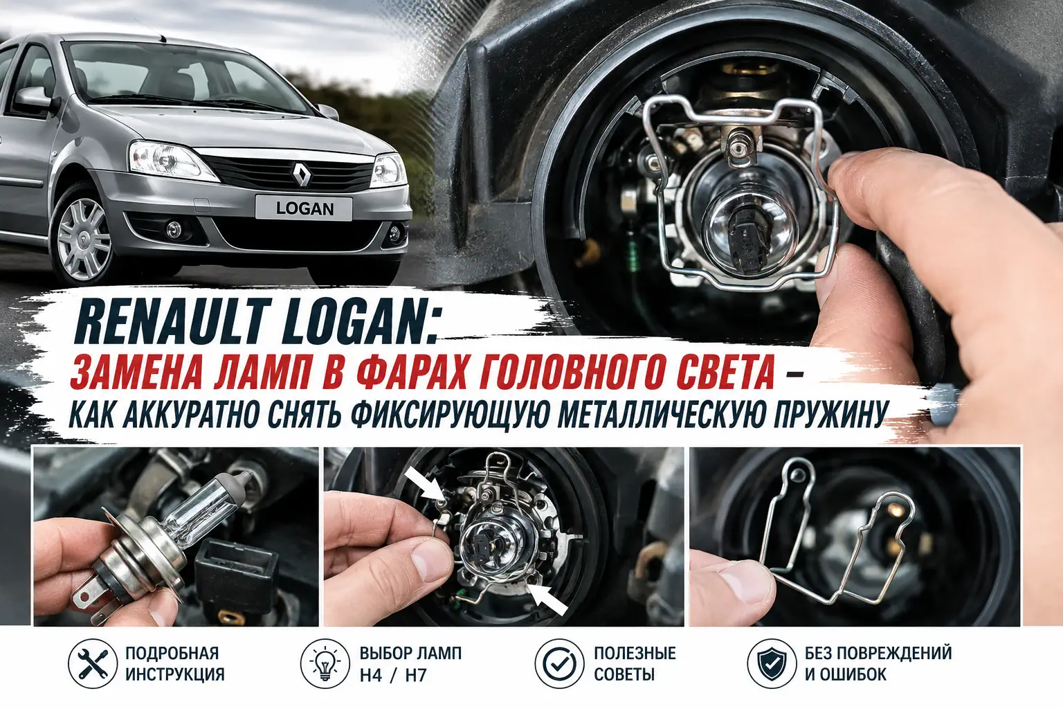

Как выглядит фиксирующая металлическая пружина
По сути это тонкая проволочная скоба из пружинной стали. Она:
  • прижимает лампу к отражателю;
  • не даёт ей вибрировать;
  • удерживает правильное положение светового пучка.
На Logan скоба фиксируется в маленьком пазу или крючке. Чтобы её открыть, недостаточно просто потянуть. Нужно:
  • нажать;
  • сместить;
  • и только потом отвести в сторону.
Причём делать это приходится почти вслепую.

Шаг 4. Найдите металлическую пружину
Скоба обычно:
  • прижимает цоколь лампы;
  • фиксируется снизу или сбоку;
  • имеет точку нажатия.
Как правильно отщёлкнуть пружину
Алгоритм такой:
  • Нажмите на скобу внутрь фары.
  • Слегка сместите её в сторону.
  • Опустите вниз.
Звучит просто. Но есть нюанс...
На Renault Logan пружина работает как защёлка. Если просто тянуть — она не выйдет. Нужно именно СНАЧАЛА продавить её внутрь.
Я сам первое время пытался тянуть скобу на себя. Бесполезно. Потом подсветил телефоном и увидел маленький крючок фиксатора. После этого всё снялось за две секунды.
