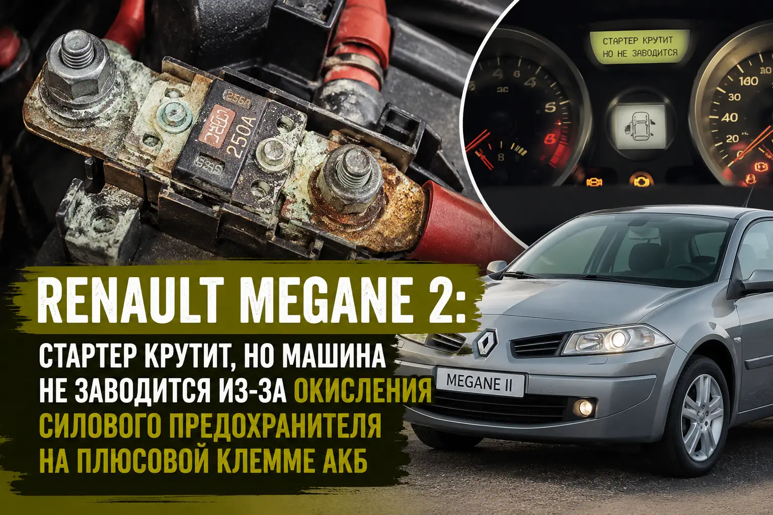

Где находится силовой предохранитель на плюсовой клемме АКБ
На Renault Megane 2 рядом с аккумулятором расположен специальный блок силовых плавких вставок.
Он установлен непосредственно на плюсовой клемме батареи.
В состав блока входят:
| Элемент | Назначение |
| Главный силовой предохранитель | Питание основных цепей |
| Предохранитель генератора | Защита зарядной системы |
| Предохранитель блока управления | Питание ЭБУ |
| Дополнительные плавкие вставки | Защита второстепенных цепей |
Снаружи всё может выглядеть идеально. Именно здесь и скрывается главная ловушка.
Окисление зачастую развивается внутри контактных соединений.

Шаг 1. Осмотрите плюсовую клемму
Откройте капот.
Снимите защитную крышку.
Обратите внимание на:
- зеленый налет;
- белые окислы;
- потемнение контактов;
- следы перегрева.
Осмотрите металлические перемычки.
Иногда они:
- трескаются;
- подгорают;
- частично разрушаются.

Во время диагностики заметил небольшое потемнение возле силового предохранителя на плюсовой клемме.
Разобрали узел.
Под контактной пластиной обнаружился плотный слой окислов.
После очистки и замены плавкой вставки двигатель запустился моментально.
