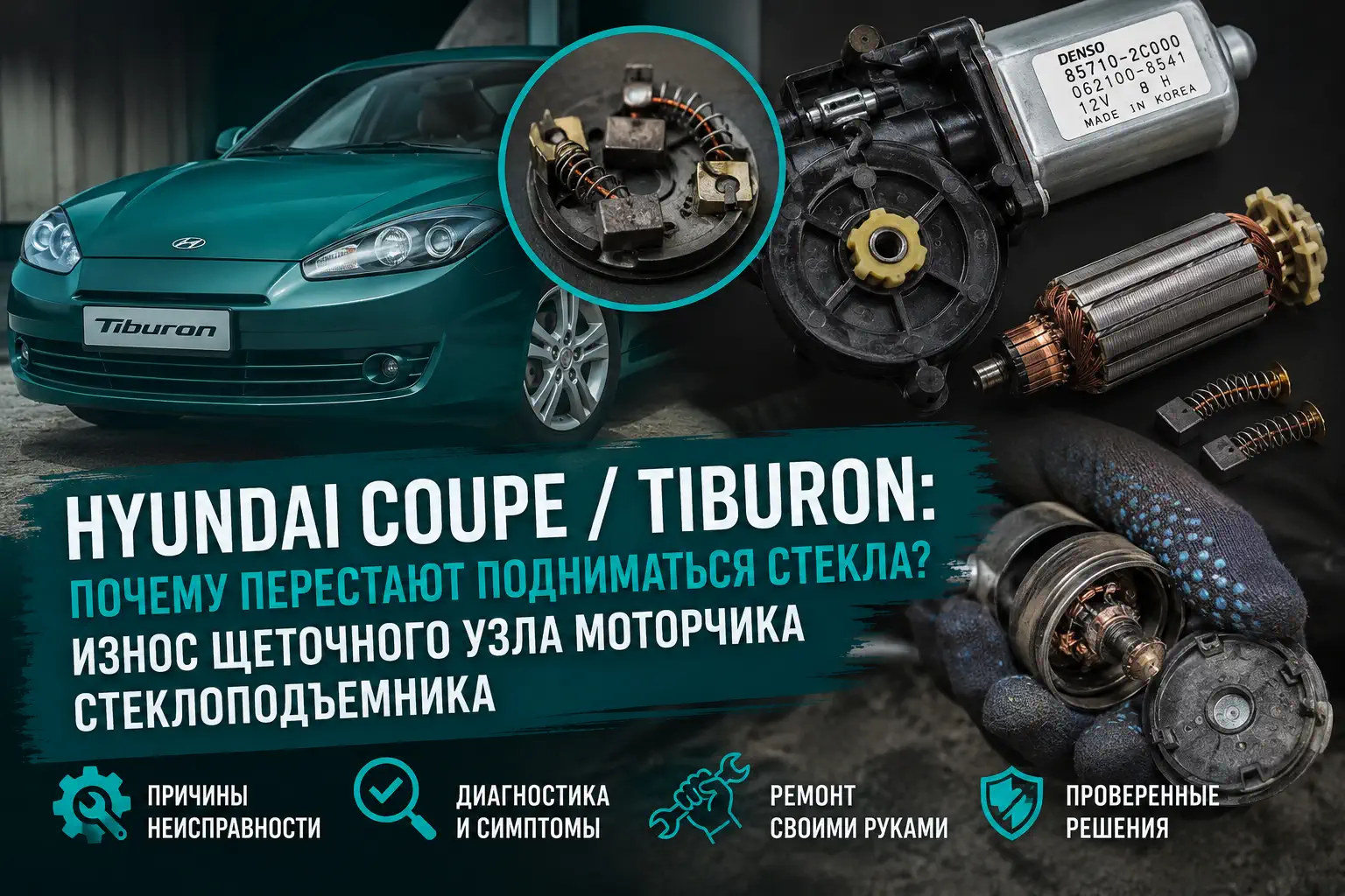

Почему Hyundai Coupe / Tiburon перестает поднимать стекла
У Hyundai Coupe / Tiburon конструкция стеклоподъемников в целом надежная. Но есть один слабый узел — электромотор. Особенно на машинах с возрастом 15+ лет.
Со временем внутри моторчика происходит естественный износ:
  • стираются графитовые щетки;
  • ослабевают пружины прижима;
  • загрязняется коллектор;
  • появляется графитовая пыль;
  • ухудшается контакт.
И мотор начинает работать через раз.
Сам механизм стеклоподъемника при этом может быть абсолютно исправным. Тросы целые. Направляющие живые. Смазка присутствует. Но стекло все равно не двигается.

Как устроен мотор стеклоподъемника Hyundai Coupe / Tiburon
Тут все довольно просто.
Внутри моторчика находятся:
| Элемент | Назначение |
| Якорь | Создает вращение |
| Коллектор | Передает ток |
| Щетки | Контактируют с коллектором |
| Редуктор | Увеличивает усилие |
| Магниты | Формируют магнитное поле |
Щетки постоянно трутся о коллектор. Это нормальный процесс. Но со временем они:
  • укорачиваются;
  • начинают плохо прилегать;
  • искрят;
  • перегреваются.
В результате мотор теряет мощность.

Что обычно видно после разборки
Когда я вскрыл моторчик на своем Tiburon, внутри было настоящее графитовое болото.
Типичная картина:
  • щетки стерты почти в ноль;
  • коллектор черный;
  • пружины ослаблены;
  • вокруг куча пыли.
Иногда щетки еще живые, но просто заклинивают из-за загрязнения.
И тут многие совершают ошибку — сразу бегут покупать новый стеклоподъемник.
Хотя достаточно:
  • почистить коллектор;
  • заменить щетки;
  • смазать редуктор;
  • собрать все обратно.

Что в итоге происходит со стеклами Hyundai Coupe / Tiburon
История со стеклоподъемниками у Hyundai Coupe / Tiburon давно стала типичной возрастной проблемой модели. Но хорошая новость в том, что в большинстве случаев виноват именно износ щеточного узла моторчика стеклоподъемника, а не полный выход из строя механизма.
Это значит, что проблему часто можно решить без огромных затрат.
Главное — вовремя заметить симптомы:
  • медленный подъем стекла;
  • нестабильную работу;
  • зависания;
  • реакцию на удары по двери.
Чем раньше заняться ремонтом, тем выше шанс восстановить родной моторчик и забыть о проблеме еще на несколько лет.
