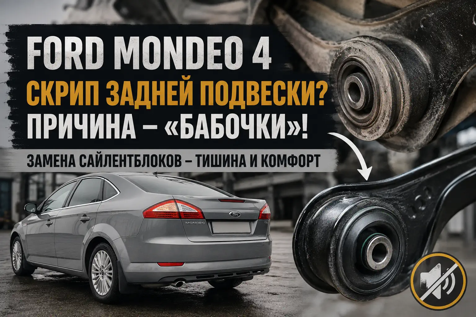

Почему скрипит задняя многорычажная подвеска Ford Mondeo 4? Подробно о замене больших сайлентблоков продольных рычагов («бабочек»), диагностике, признаках износа, выборе деталей и типичных ошибках ремонта.
Ford Mondeo 4: почему скрипит задняя многорычажная подвеска и как вовремя заменить «бабочки»
Ford Mondeo 4 — автомобиль, который многие до сих пор считают одним из самых удачных в классе. Просторный салон, отличная управляемость, уверенное поведение на трассе… Но есть нюанс, знакомый почти каждому владельцу после 120–180 тысяч километров пробега. Сначала появляется легкий скрип сзади. Потом — неприятный резиновый скрежет на лежачих полицейских. А спустя время машина начинает вести себя так, будто задняя ось живет своей жизнью.
И вот тут большинство владельцев Mondeo 4 начинают искать причину: амортизаторы? стойки стабилизатора? пружины? На практике очень часто виновниками становятся большие сайлентблоки продольных рычагов — те самые «бабочки» задней многорычажной подвески.
Я сам впервые столкнулся с этой проблемой на Mondeo 4 2.0 TDCi. Причем подвеска внешне выглядела почти идеально. Ничего не болталось, развал держался, машину не кидало. Но скрип... Он был таким противным, будто кто-то трет старый диван наждачкой. Особенно зимой и в сырую погоду. И знаете что? Многие сервисы тогда упорно пытались продать мне полную переборку задней подвески. А проблема решалась совсем иначе.

Почему задняя многорычажная подвеска Mondeo 4 начинает скрипеть
Задняя подвеска Ford Mondeo 4 — многорычажная. Конструкция отличная с точки зрения управляемости и комфорта, но чувствительная к состоянию резинометаллических соединений.
Главная проблема — большие сайлентблоки продольных рычагов («бабочек»). Они постоянно работают под нагрузкой:
  • принимают удары от неровностей;
  • компенсируют продольные смещения;
  • удерживают геометрию задней оси;
  • гасят вибрации.
Со временем резина внутри сайлентблока:
  • трескается;
  • расслаивается;
  • высыхает;
  • начинает проворачиваться относительно металлической втулки.
Именно тогда появляется характерный скрип задней подвески Ford Mondeo 4.
Причем скрип может быть:
| Симптом | Возможная причина |
| Скрип на мелких кочках | высохшая резина сайлентблока |
| Глухой резиновый звук | надрыв внутренней части |
| Скрежет зимой | потеря эластичности |
| Скрип после дождя | попадание влаги в трещины |
Иногда звук настолько «резиновый», что кажется — это скрипит уплотнитель багажника. Я сам на этом обжигался. Полдня искал проблему в салоне, а виновником оказался задний левый продольный рычаг.
Как устроены «бабочки» на Ford Mondeo 4
Термин «бабочка» владельцы Mondeo используют из-за формы продольного рычага. Если снять его и положить на пол — действительно напоминает крылья.
На каждом рычаге установлен крупный сайлентблок. Именно он чаще всего и выходит из строя.
Что происходит внутри сайлентблока
Сайлентблок состоит из:
  • внешней металлической обоймы;
  • внутренней втулки;
  • резинового демпфера между ними.
Когда резина теряет эластичность, втулка начинает смещаться. Появляется трение. Отсюда и скрип.
И да… WD-40 тут помогает примерно на два дня. Потом звук возвращается — еще громче.
