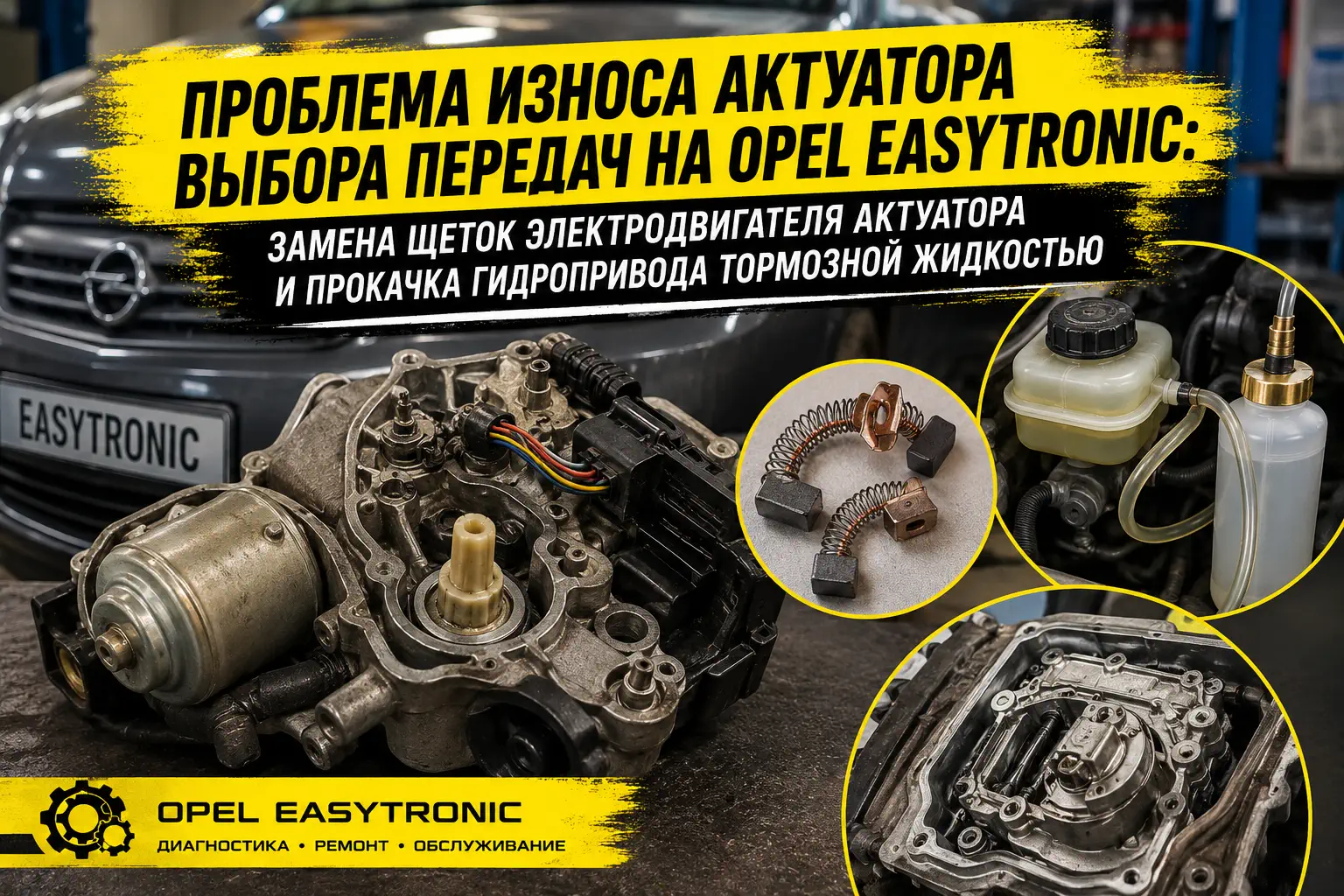

Замена щёток электродвигателя актуатора: пошаговая инструкция
Итак, вы решили, что проблема в актуаторе, и готовы взяться за ремонт. Отлично! Замена щёток — это не самая сложная процедура, но она требует аккуратности и терпения. Я сам прошёл через это, и сейчас поделюсь своим опытом.
Что понадобится для работы
Прежде чем начать, подготовьте всё необходимое:
  • Набор инструментов (отвёртки, ключи, головки).
  • Новые щётки для электродвигателя актуатора. Их можно купить в магазине автозапчастей или заказать онлайн. Обязательно уточните модель вашего Opel, чтобы подобрать подходящие щётки.
  • Мультиметр для проверки электрических цепей.
  • Смазка для электродвигателей (например, графитовая).
  • Перчатки и защитные очки.
Снятие актуатора
  • Отключите аккумулятор. Это обязательный шаг, чтобы избежать короткого замыкания.
  • Снимите аккумулятор и его поддон. Это даст вам доступ к актуатору.
  • Отсоедините разъёмы. Актуатор подключён к электропроводке автомобиля. Аккуратно отсоедините все разъёмы, предварительно запомнив их расположение.
  • Открутите крепёжные болты. Актуатор крепится к коробке передач несколькими болтами. Открутите их и аккуратно снимите актуатор.
Разборка актуатора и замена щёток
  • Снимите крышку актуатора. Обычно она крепится на винтах или защёлках.
  • Найдите электродвигатель. Он находится внутри актуатора и выглядит как небольшой цилиндр с проводами.
  • Снимите старые щётки. Они крепятся к корпусу электродвигателя и прижимаются к коллектору пружинами. Аккуратно отсоедините их.
  • Проверьте состояние коллектора. Если он сильно изношен или загрязнён, его нужно почистить или заменить.
  • Установите новые щётки. Нанесите на них немного смазки и установите на место. Убедитесь, что они плотно прижимаются к коллектору.
  • Соберите актуатор в обратном порядке. Установите крышку, закрепите её и подключите все разъёмы.
Установка актуатора на место
  • Установите актуатор на коробку передач. Закрепите его болтами и подключите все разъёмы.
  • Установите на место аккумулятор и его поддон.
  • Подключите аккумулятор.
  • Проверьте работу коробки передач. Заведите машину и попробуйте переключить передачи. Если всё сделано правильно, коробка должна работать плавно и без рывков.
Прокачка гидропривода тормозной жидкостью: зачем и как это сделать
После замены щёток актуатора может потребоваться прокачка гидропривода. Дело в том, что в системе могло скопиться воздух, который мешает нормальной работе сцепления. Прокачка поможет удалить воздух и восстановить нормальное давление в системе.
Почему это важно
Гидропривод Easytronic работает на тормозной жидкости, и если в системе есть воздух, сцепление будет работать некорректно. Это может привести к рывкам, задержкам при переключении передач и даже к полному отказу коробки. Прокачка гидропривода — это обязательная процедура после любых работ, связанных с разборкой системы.
Что понадобится для прокачки
  • Тормозная жидкость (обязательно та, которая рекомендована для вашего Opel).
  • Прозрачная трубка (например, от капельницы).
  • Ёмкость для слива старой жидкости.
  • Ключ для прокачки (обычно на 8 или 10).
  • Помощник (прокачку удобнее делать вдвоём).
Пошаговая инструкция по прокачке
  • Подготовьте автомобиль. Установите его на ровную поверхность и зафиксируйте стояночным тормозом.
  • Откройте бачок с тормозной жидкостью. Убедитесь, что уровень жидкости находится между отметками MIN и MAX. При необходимости долейте жидкость.
  • Найдите штуцер прокачки. Он находится на гидроприводе сцепления, обычно рядом с актуатором.
  • Подключите трубку. Наденьте один конец трубки на штуцер прокачки, а другой опустите в ёмкость с небольшим количеством тормозной жидкости.
  • Прокачайте систему. Попросите помощника несколько раз нажать на педаль сцепления (если она есть) или сымитировать нажатие, если педали нет. Затем откройте штуцер прокачки и выпустите воздух. Закройте штуцер, когда жидкость перестанет выходить с пузырьками воздуха.
  • Повторите процедуру. Прокачку нужно повторять до тех пор, пока из штуцера не будет выходить чистая жидкость без пузырьков воздуха.
  • Проверьте уровень жидкости. После прокачки долейте тормозную жидкость до нужного уровня.
