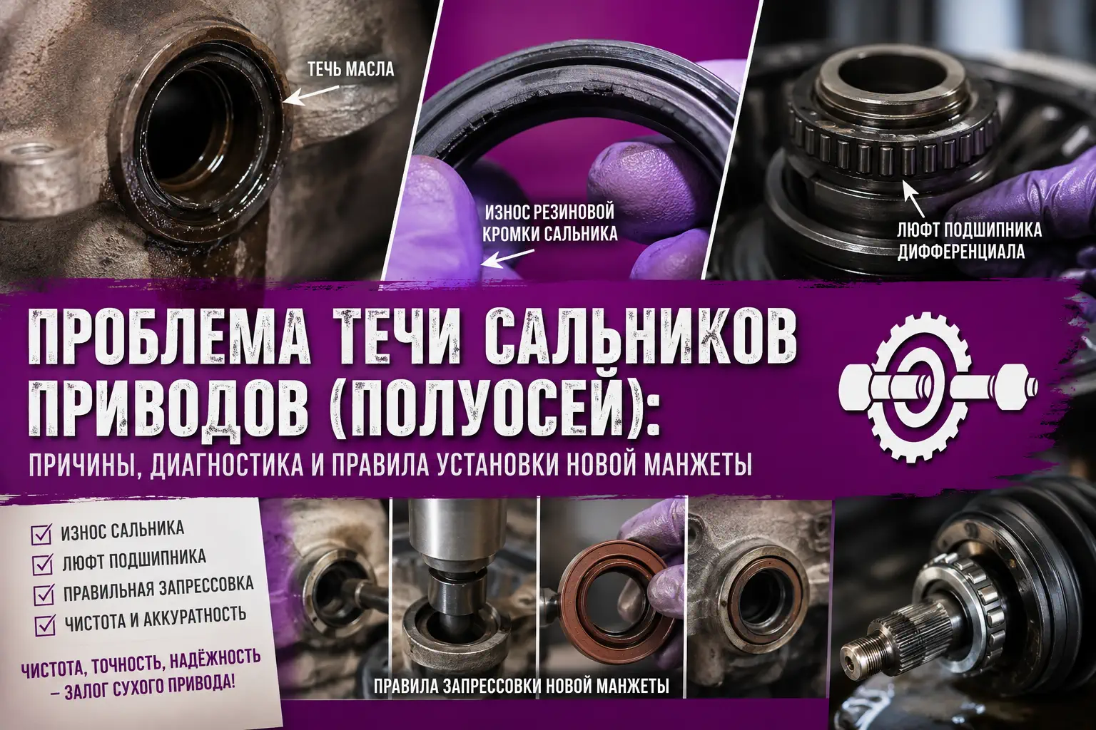

Проблема течи сальников приводов полуосей: причины, диагностика и ремонт
Сообщения: 2856
Разбираем причины течи сальников приводов полуосей: износ резиновой кромки, люфт подшипника дифференциала и правила правильной запрессовки новой манжеты. Советы по ремонту и профилактике.
Проблема течи сальников приводов (полуосей): износ резиновой кромки сальника, появление люфта подшипника дифференциала и правила запрессовки новой манжеты
Когда капля масла под машиной превращается в головную боль: почему текут сальники приводов и как это остановить
Помню, как однажды утром, выходя из дома, заметил на асфальте под своей машиной небольшое масляное пятно. 'Да ладно, это же не двигатель течет', — подумал я, отмахнувшись. Но через неделю пятно стало размером с ладонь, а еще через пару недель я уже нервно проверял уровень масла в дифференциале каждые два дня. Знакомая история? Если да, то вы не одиноки — течь сальников приводов (или полуосей) — одна из тех 'тихих' проблем, которая может вылиться в серьезный ремонт, если вовремя не принять меры.
В этой статье мы разберемся, почему текут сальники приводов, как связаны между собой износ резиновой кромки, люфт подшипника дифференциала и неправильная запрессовка манжеты. Я поделюсь своим опытом диагностики и ремонта, расскажу, какие инструменты понадобятся для замены сальника, и дам пошаговую инструкцию по правильной запрессовке новой манжеты. А еще — предупрежу о типичных ошибках, которые допускают даже опытные механики.
Почему текут сальники приводов: три главных причины и как их распознать
Течь сальника привода — это не просто неприятность, а сигнал о том, что в системе полного привода или механической трансмиссии что-то пошло не так. Давайте разберем три основные причины, почему это происходит, и научимся их отличать друг от друга.
1. Износ резиновой кромки сальника: естественный процесс или преждевременная смерть?
Резиновая кромка сальника — это его 'сердце'. Она плотно прилегает к вращающемуся валу, удерживая масло внутри и не пропуская грязь снаружи. Но со временем резина теряет эластичность, трескается и изнашивается. Вот основные причины этого процесса:
  • Возраст сальника. Даже если машина мало ездила, резина стареет. Через 5-7 лет она становится жесткой и хрупкой, как сухая губка.
  • Агрессивная среда. Грязь, песок, реагенты на дорогах — все это работает как абразив, стирая кромку сальника.
  • Некачественное масло. Если в дифференциале или раздатке залито неподходящее масло (или оно давно не менялось), оно может разъедать резину.
  • Перегрев. Частые пробуксовки, буксировка тяжелых прицепов или просто неисправная система охлаждения приводят к перегреву масла, а значит — и сальника.
Как понять, что виноват именно износ кромки? Вот несколько признаков:
  • Течь появляется постепенно, сначала в виде небольших капель.
  • Масло течет равномерно, без резких изменений интенсивности.
  • При осмотре сальника видно, что кромка потрескалась или стала 'лохматой'.

2. Люфт подшипника дифференциала: когда сальник не виноват
Это, пожалуй, самая коварная причина течи. Дело в том, что сальник привода работает в паре с подшипником дифференциала. Если подшипник изношен и появился люфт, вал начинает 'гулять' из стороны в сторону. Сальник просто не может удержать масло при таких условиях — оно просачивается через зазор.
Как распознать люфт подшипника? Вот несколько симптомов:
  • Шум при движении. Изношенный подшипник издает гул или вой, который усиливается при разгоне или поворотах.
  • Вибрация. На высоких скоростях может появляться вибрация, передающаяся на кузов.
  • Неравномерная течь. Масло течет то сильнее, то слабее, в зависимости от нагрузки на трансмиссию.
  • Сложности с диагностикой. Если снять полуось и покачать вал рукой, можно почувствовать люфт.
Однажды ко мне приехал клиент с Nissan X-Trail, у которого тек сальник привода. Мы заменили сальник, но через неделю течь возобновилась. При детальном осмотре выяснилось, что подшипник дифференциала имел люфт в 0,5 мм — этого было достаточно, чтобы новый сальник не справился с задачей. После замены подшипника проблема исчезла.
3. Неправильная запрессовка сальника: когда ремонт порождает новые проблемы
Казалось бы, что может быть проще, чем заменить сальник? Но даже в этом деле есть свои подводные камни. Неправильная запрессовка новой манжеты — одна из самых частых причин повторной течи.
Вот типичные ошибки при запрессовке:
  • Перекос сальника. Если сальник запрессован неравномерно, одна его сторона будет прилегать к валу плотнее, чем другая.
  • Повреждение кромки. При запрессовке можно случайно загнуть или порвать резиновую кромку.
  • Недостаточная глубина. Если сальник не до конца сел в посадочное место, он не будет герметичен.
  • Использование неподходящего инструмента. Молоток и отвертка — не лучшие друзья сальника.
Как правильно запрессовать сальник, мы подробно разберем чуть позже. А пока запомните: если после замены сальника течь не прекратилась, скорее всего, дело именно в неправильной установке.

Шаг 5: Установка нового сальника
Вот мы и подошли к самому ответственному этапу — запрессовке нового сальника. От того, насколько правильно вы это сделаете, зависит, будет ли течь продолжаться.
  • Смажьте новый сальник. Нанесите немного смазки на резиновую кромку и внешнюю металлическую часть сальника. Это облегчит запрессовку и защитит резинку от пересыхания.
  • Правильно ориентируйте сальник. Обычно на сальнике есть маркировка (например, надпись 'OUTSIDE' или стрелка). Она должна быть обращена наружу.
  • Используйте оправку. Ни в коем случае не бейте молотком прямо по сальнику — так вы его повредите. Используйте оправку подходящего диаметра (например, головку из набора инструментов).
  • Запрессовывайте сальник равномерно. Начинайте с легких ударов, постепенно увеличивая силу. Следите, чтобы сальник входил ровно, без перекосов.
  • Доведите сальник до упора. Он должен сесть в посадочное место полностью. Проверьте это визуально и на ощупь.
  • Нанесите герметик (если требуется). На некоторых автомобилях (например, Toyota) рекомендуется наносить герметик на внешнюю кромку сальника перед установкой.
