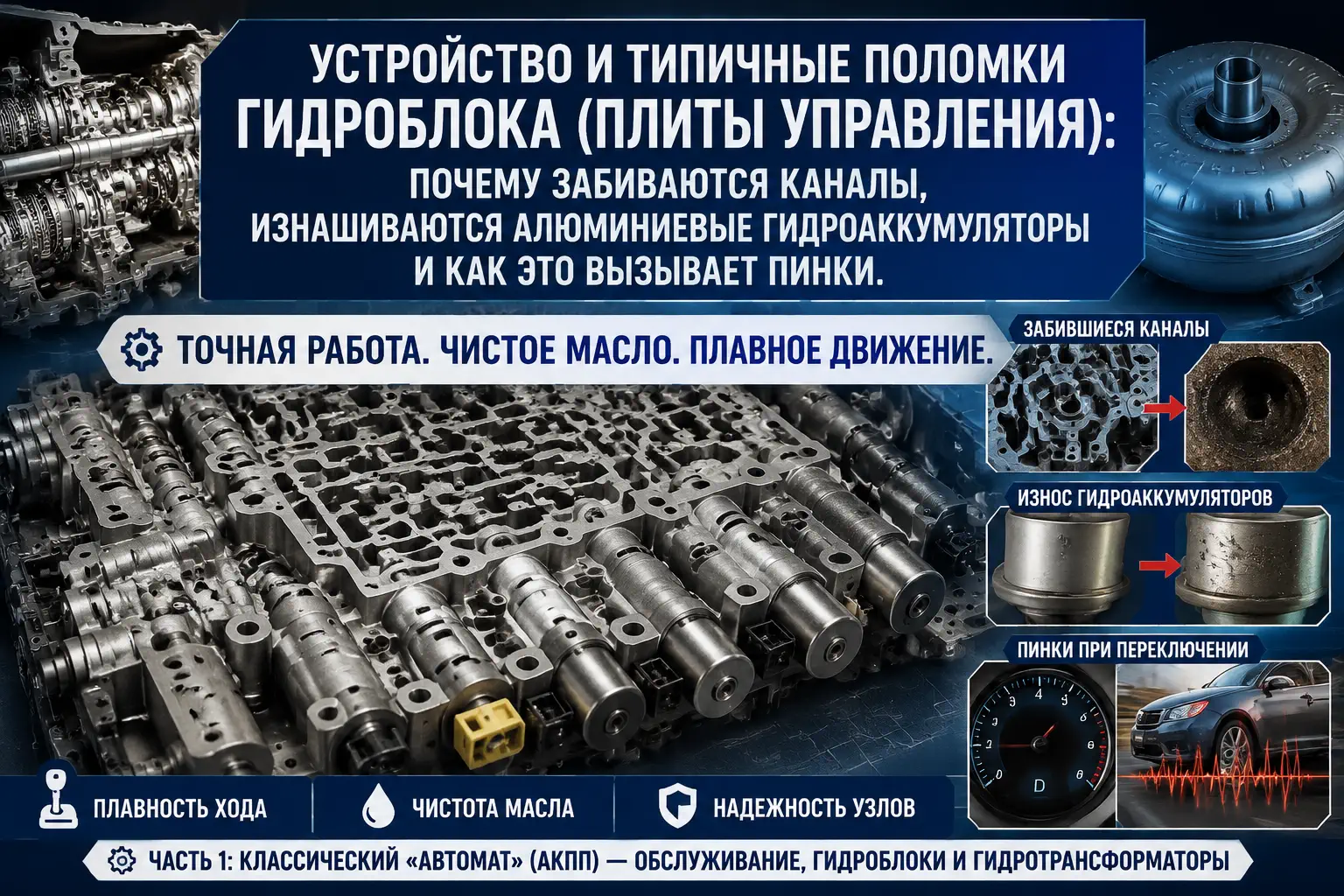

Устройство и типичные поломки гидроблока (плиты управления): почему забиваются каналы, изнашиваются алюминиевые гидроаккумуляторы и как это вызывает пинки

Гидроблок АКПП: что это и как работает
Гидроблок, или гидравлическая плита управления, — это мозг автоматической коробки передач. Он отвечает за распределение масла под давлением к фрикционам и тормозным лентам, которые включают нужные передачи. Представьте его как дирижёра оркестра: если он сбивается с ритма, музыка превращается в какофонию. В случае с АКПП — в пинки, рывки и отказ переключать передачи.
Основные компоненты гидроблока
  • Клапаны (соленоиды) — электромагнитные устройства, которые открывают и закрывают каналы для масла. Они получают сигналы от ЭБУ и регулируют давление.
  • Золотники — механические элементы, которые перемещаются под действием масла и направляют его поток.
  • Гидроаккумуляторы — алюминиевые или стальные цилиндры, которые сглаживают скачки давления при переключении передач. Они работают как амортизаторы, предотвращая резкие толчки.
  • Каналы и канавки — сложная сеть "артерий", по которым циркулирует масло. Их забивание — одна из самых частых причин поломок.

Алюминиевые гидроаккумуляторы: почему они изнашиваются и к чему это приводит
Гидроаккумуляторы — это "амортизаторы" гидроблока. Они сглаживают скачки давления при переключении передач, делая работу коробки плавной. Но почему они изнашиваются, и как это влияет на работу АКПП?
Как работают гидроаккумуляторы
Гидроаккумулятор — это цилиндр с поршнем внутри. Когда масло под давлением поступает в цилиндр, поршень сжимает пружину и накапливает энергию. При переключении передач эта энергия высвобождается, сглаживая скачок давления. Благодаря этому переключения становятся плавными, без рывков.
Почему изнашиваются алюминиевые гидроаккумуляторы
Алюминий — лёгкий и прочный материал, но у него есть свои слабые места:
  • Коррозия. Алюминий подвержен окислению, особенно если в масле есть вода или другие агрессивные примеси. Со временем на поверхности гидроаккумулятора появляются раковины и язвы, которые нарушают герметичность.
  • Механический износ. Поршень гидроаккумулятора постоянно движется, и со временем на его поверхности появляются задиры и царапины. Это приводит к утечкам масла и падению давления.
  • Усталость металла. Алюминий со временем теряет свои свойства, становится хрупким и может треснуть под нагрузкой.
Как износ гидроаккумуляторов вызывает пинки
Когда гидроаккумулятор изношен, он не может нормально сглаживать скачки давления. Представьте, что вы едете на велосипеде по неровной дороге без амортизаторов — каждый камешек вы чувствуете всем телом. То же самое происходит с коробкой: без исправных гидроаккумуляторов переключения становятся резкими, и вы чувствуете каждый "пинок".
Из личного опыта: У меня был клиент с Toyota Camry 2008 года. Машина начала дёргаться при переключении с первой на вторую передачу. Когда мы разобрали гидроблок, обнаружили, что алюминиевый гидроаккумулятор первой передачи треснул. После замены пинки исчезли, и коробка заработала как новая.
