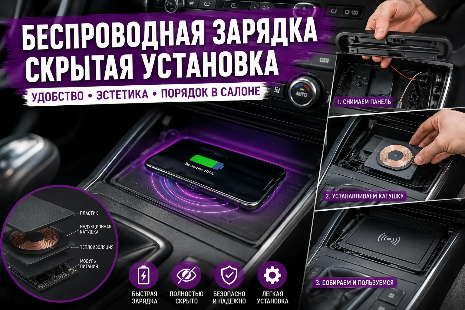

Почему я выбрал скрытый монтаж под центральную консоль
В моём автомобиле центральная консоль имеет небольшой выступ, под которым идеально поместилась плоская катушка. Я снял пластиковую накладку, вырезал небольшое углубление под катушку, подключил её к проводке и установил обратно. Теперь смартфон просто кладётся на консоль, и зарядка начинается автоматически.
Плюсы такого решения:
  • Полная незаметность;
  • Удобство использования;
  • Нет лишних проводов в салоне.
  • Требуется аккуратность при монтаже;
  • Если пластик слишком толстый, эффективность зарядки может снизиться.

Шаг 1: Разборка центральной консоли или пепельницы
Первым делом нужно снять пластиковую накладку, под которую вы планируете установить зарядку. В большинстве автомобилей это делается просто: нужно поддеть пластик плоской отвёрткой или специальным инструментом для разборки салона.
Важно! Будьте аккуратны, чтобы не сломать пластиковые клипсы. Если они сломаются, накладка будет дребезжать на кочках.
Шаг 2: Выбор места для катушки
Приложите катушку к внутренней стороне пластика и отметьте место, где она будет установлена. Убедитесь, что:
  • Катушка не мешает другим элементам (например, кнопкам или воздуховодам);
  • Расстояние от катушки до поверхности пластика не превышает 5 мм (иначе зарядка будет неэффективной).
Шаг 3: Подготовка отверстия под катушку
Если пластик слишком толстый, нужно вырезать небольшое углубление под катушку. Это можно сделать канцелярским ножом или дремелем. Главное — не переборщить, чтобы не прорезать пластик насквозь.
Совет из личного опыта: Я сначала вырезал небольшое отверстие, а потом постепенно увеличивал его, пока катушка не села идеально. Так меньше риск испортить пластик.
Шаг 4: Подключение катушки к питанию
Беспроводная зарядка требует питания 5 В (как USB-порт). Вы можете подключить её:
  • К штатному USB-порту автомобиля (если он есть);
  • К блоку предохранителей (через специальный адаптер);
  • К магнитоле (если она поддерживает USB-выход).
Я подключил катушку к штатному USB-порту, который находился рядом с центральной консолью. Для этого мне пришлось немного удлинить провода и аккуратно проложить их под пластиком.
Важно! Убедитесь, что провода не пережимаются и не мешают другим элементам салона.
Шаг 5: Фиксация катушки
Закрепите катушку в подготовленном отверстии с помощью двустороннего скотча или клея. Убедитесь, что она плотно прилегает к пластику и не болтается.
Шаг 6: Сборка консоли
Установите пластиковую накладку обратно. Проверьте, что все клипсы на месте и ничего не дребезжит.
Шаг 7: Тестирование зарядки
Положите смартфон на место установки катушки и проверьте, начинается ли зарядка. Если всё работает — поздравляю, вы справились!
