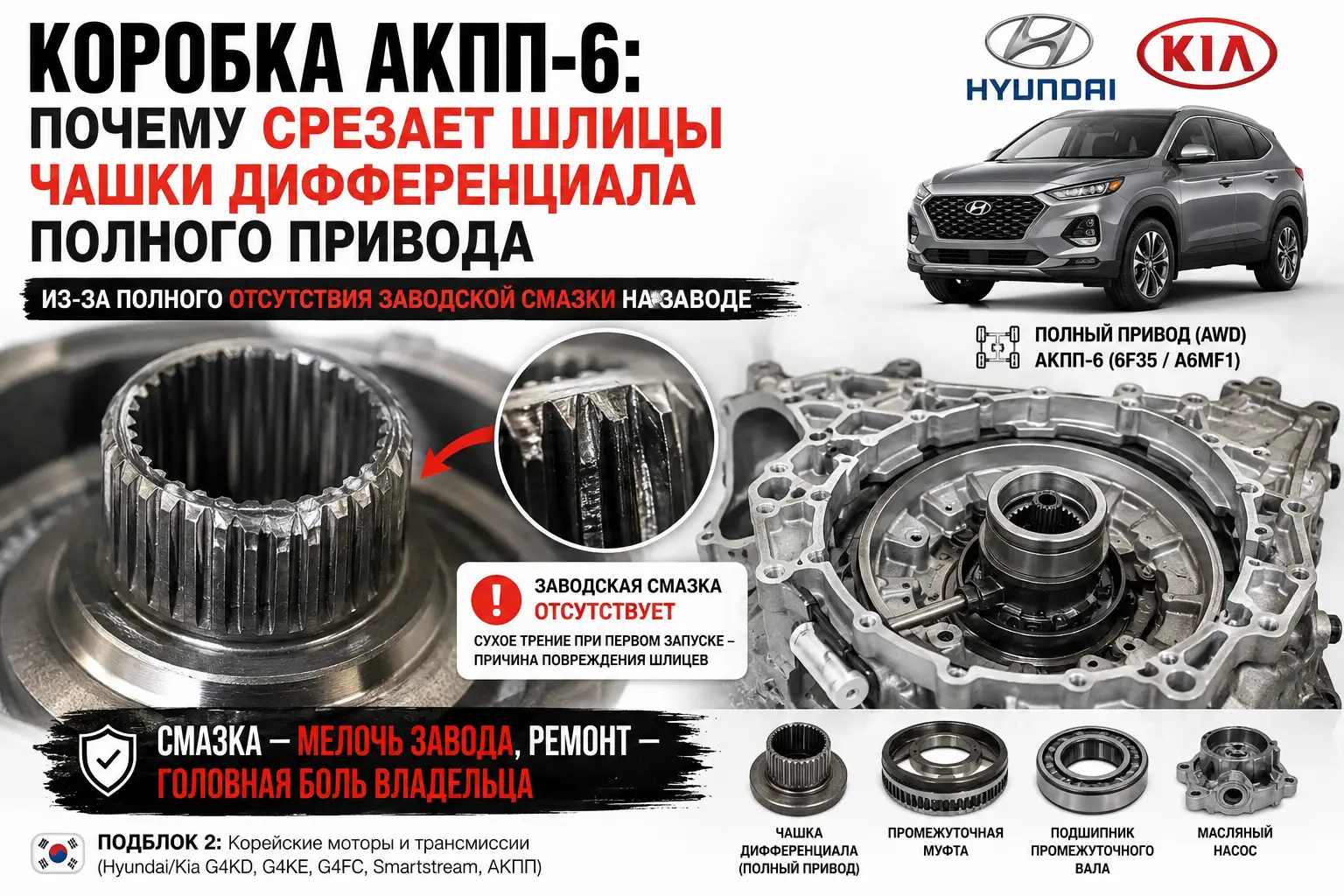

Коробка АКПП-6: почему срезает шлицы чашки дифференциала полного привода из-за полного отсутствия заводской смазки на заводе

Заводской брак или экономия? История про отсутствие смазки
В идеальном мире на заводе в каждую чашку дифференциала перед сборкой закладывают специальную смазку — обычно это высокотемпературная литиевая или молибденовая паста. Она защищает шлицы от износа, снижает трение и предотвращает коррозию. Но в реальности, как показывает практика, иногда этой смазки просто нет.
Как это происходит? Вариантов несколько:
  • Человеческий фактор. Рабочий на конвейере забыл нанести смазку, а контроль качества не заметил.
  • Экономия. Производитель решил сэкономить на смазке, рассчитывая, что первые 50-100 тысяч километров машина пройдёт без проблем.
  • Технологический сбой. Автоматическая система нанесения смазки дала сбой, но сборку не остановили.
Я лично видел случаи, когда при разборе АКПП-6 на чашке дифференциала не было ни капли смазки. Совсем. Как будто её вытерли перед установкой. А ведь эти шлицы работают под нагрузкой в несколько сотен ньютон-метров! Без смазки металл быстро изнашивается, появляются задиры, и в какой-то момент шлицы просто срезает.

Почему срезает шлицы: технические причины и последствия
Чтобы понять, почему отсутствие смазки приводит к таким катастрофическим последствиям, нужно разобраться в физике процесса. Шлицевое соединение — это не просто пара 'вал-втулка'. Это сложная система, которая должна выдерживать огромные нагрузки.
Как работают шлицы чашки дифференциала
Шлицы чашки дифференциала передают крутящий момент от коробки передач на приводные валы. В полноприводных автомобилях нагрузка на них особенно высока, потому что момент распределяется между двумя осями. При резком старте или на подъёме нагрузка может достигать 300-400 Н·м.
В нормальных условиях смазка между шлицами выполняет несколько функций:
  • Снижает трение. Без смазки металл трется о металл, что приводит к быстрому износу.
  • Отводит тепло. При трении выделяется тепло, которое может привести к локальному перегреву и деформации шлицов.
  • Защищает от коррозии. Влага и агрессивные среды могут вызвать ржавчину, которая ослабляет металл.
Что происходит без смазки
Когда смазки нет, шлицы начинают работать 'на сухую'. Вот что происходит в этом случае:
  • Микрозадиры. На поверхности шлицов появляются мелкие царапины и задиры. Они увеличивают трение и ускоряют износ.
  • Наклёп. Металл начинает упрочняться в местах контакта, но при этом становится более хрупким.
  • Локальный перегрев. Без смазки тепло не отводится, и шлицы могут нагреваться до температур, при которых металл теряет прочность.
  • Усталостные трещины. Постоянные нагрузки приводят к появлению микротрещин, которые со временем разрастаются.
  • Срез шлицов. В какой-то момент металл не выдерживает, и шлицы срезает, как ножом.
Почему это происходит именно в АКПП-6
Шестиступенчатые АКПП Hyundai и Kia имеют одну особенность: они более компактные и лёгкие, чем их предшественники. Это достигнуто за счёт использования более тонких валов и меньших зазоров. В результате шлицы чашки дифференциала оказываются более нагруженными, а их износ происходит быстрее.
Кроме того, в полноприводных версиях момент распределяется между двумя осями, что создаёт дополнительные нагрузки на шлицевое соединение. Если смазки нет, шлицы просто не выдерживают.
