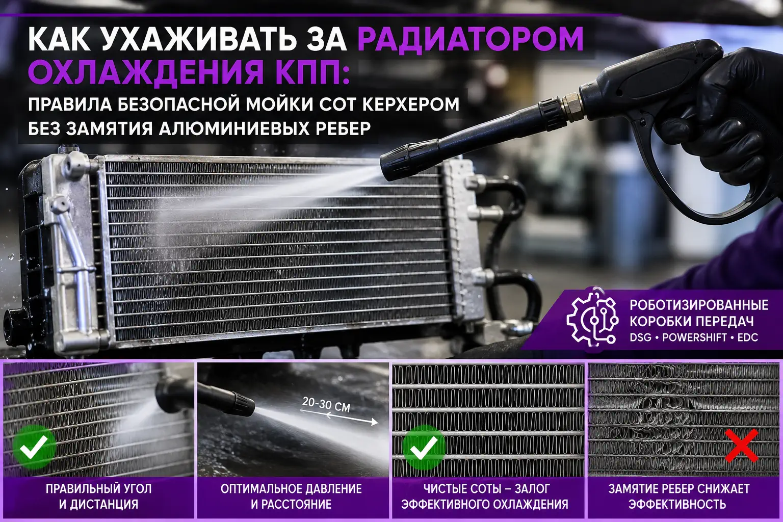

Этап 3: Мойка керхером
Теперь самое ответственное — мойка под давлением. Вот как это делаю я:
  • Настройте керхер на среднее давление (около 100–120 бар). Если давление слишком высокое, риск замять соты возрастает.
  • Используйте насадку 'веер'. Она распределяет поток воды по большей площади и снижает риск повреждений.
  • Держите керхер на расстоянии 30–50 см от радиатора. Начинайте с верхней части и постепенно опускайтесь вниз.
  • Двигайте керхером горизонтально, следуя направлению сот. Это снижает риск замятия ребер.
  • Не задерживайтесь на одном месте — даже при правильном расстоянии длительное воздействие может повредить соты.
Важно: Никогда не направляйте струю воды перпендикулярно сотам! Это как пытаться выпрямить гармошку — ничего хорошего не выйдет. Держите керхер под углом 30–45 градусов.
