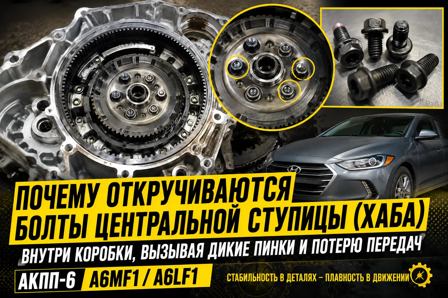

Анатомия проблемы: почему болты хаба в АКПП A6MF1/A6LF1 откручиваются
Как устроена центральная ступица (хаб) и зачем она нужна
Чтобы понять, почему болты хаба становятся слабым местом, нужно разобраться, как вообще устроена эта часть коробки. Центральная ступица (или просто хаб) — это металлическая деталь, которая соединяет пакет фрикционов с барабаном. Она передаёт крутящий момент от двигателя к колёсам и обеспечивает плавное переключение передач. В коробках A6MF1 и A6LF1 хаб крепится к барабану шестью болтами с головкой под шестигранник.
Звучит надёжно? В теории — да. Но на практике эти болты имеют неприятную тенденцию откручиваться. И вот почему:
Три главные причины, почему болты хаба теряют затяжку
  • Вибрации и динамические нагрузки.
    Коробка АКПП — это не статичная конструкция. При переключении передач, особенно под нагрузкой (например, при резком ускорении), на хаб действуют огромные силы. Болты испытывают не только растяжение, но и кручение, изгиб и даже ударные нагрузки. Со временем это приводит к ослаблению затяжки.
    Я не раз видел, как болты буквально "вытанцовывались" из своих посадочных мест. Особенно это характерно для машин, которые часто ездят по пробкам или используются для буксировки прицепов.
  • Некачественный материал или заводской брак.
    К сожалению, не все болты одинаково хороши. В некоторых партиях коробок A6MF1/A6LF1 использовались болты из мягкого металла, который не выдерживает длительных нагрузок. Кроме того, на заводе могла быть нарушена технология затяжки — например, болты не докрутили или, наоборот, перетянули, что привело к деформации резьбы.
    Однажды ко мне приехал владелец Hyundai Santa Fe 2017 года с пробегом всего 60 тысяч километров. Болты хаба у него открутились настолько, что один из них вообще выпал и болтался в поддоне. При вскрытии выяснилось, что резьба на барабане была повреждена — вероятно, болты изначально были перетянуты.
  • Термические деформации.
    Коробка передач нагревается до высоких температур, особенно в жаркую погоду или при интенсивной езде. Металл расширяется, а при остывании сжимается. Эти постоянные циклы нагрева и охлаждения постепенно ослабляют затяжку болтов. Если учесть, что в коробке ещё и присутствует масло, которое со временем теряет свои свойства, то картина становится совсем печальной.
