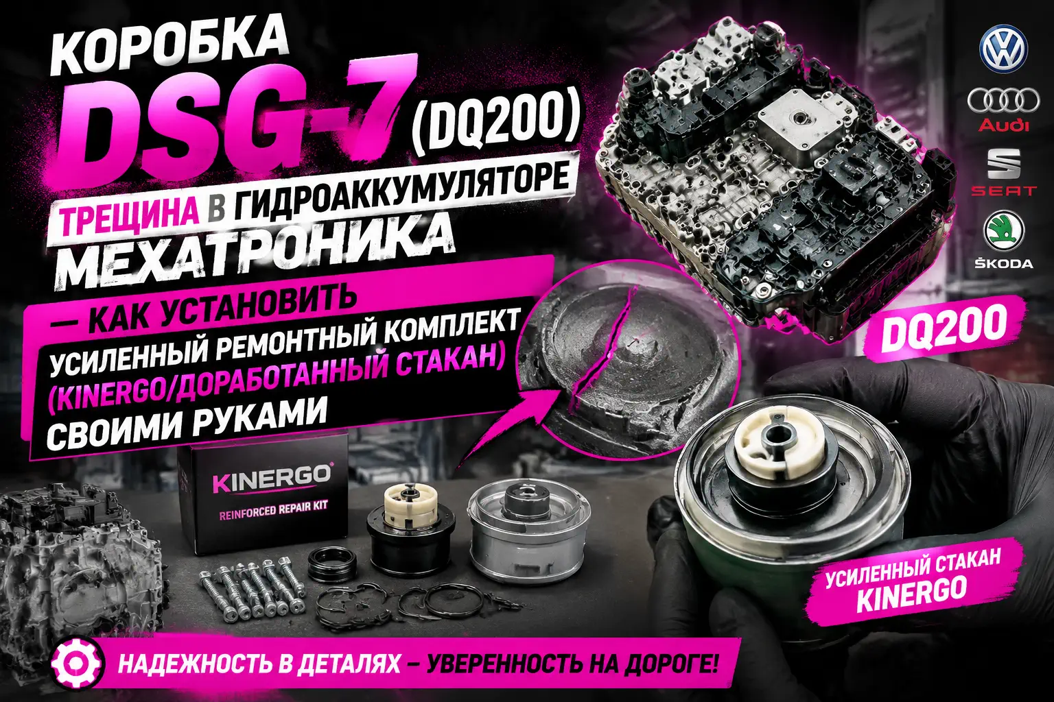

Что такое гидроаккумулятор мехатроника DSG-7 DQ200 и почему он ломается
Чтобы понять, почему трескается гидроаккумулятор, нужно разобраться, как устроена коробка DSG-7 DQ200. Это преселективная роботизированная коробка передач с двумя сцеплениями, которая обеспечивает быстрые и плавные переключения. Но за эту плавность отвечает сложная гидравлическая система, сердцем которой является мехатроник — блок управления, совмещённый с гидравлическим модулем.
Как работает гидроаккумулятор
Гидроаккумулятор в мехатронике DSG-7 — это, по сути, металлический стакан с поршнем внутри, который накапливает давление масла. Когда коробка работает, масло под давлением поступает в гидроаккумулятор, сжимая пружину и накапливая энергию. При переключении передач это давление используется для быстрого срабатывания гидравлических клапанов. Без стабильного давления коробка начинает 'задумываться', дёргаться или вовсе отказывается переключать передачи.
Почему трескается гидроаккумулятор
Основная причина — конструктивный недостаток. Заводской гидроаккумулятор изготавливается из алюминиевого сплава, который со временем не выдерживает постоянных перепадов давления и температур. Особенно это актуально для автомобилей с турбомоторами (TSI/TFSI), где коробка работает под большими нагрузками. Трещина обычно появляется в районе сварного шва или у основания стакана.

Вариант 2: Усиленный ремонтный комплект
Альтернатива — установка усиленного ремонтного комплекта. Такие комплекты предлагают несколько производителей, но самый известный — Kinergo. В комплект входит:
  • Усиленный гидроаккумулятор (стакан) из более прочного сплава.
  • Уплотнительные кольца и прокладки.
  • Инструкция по установке.
Стоимость комплекта — около 15 000–20 000 рублей. Плюсы:
  • В разы дешевле замены мехатроника.
  • Усиленный стакан прослужит дольше заводского.
  • Можно установить своими руками.
  • Нет официальной гарантии (но многие производители дают гарантию на свои комплекты).
  • Требует определённых навыков и инструментов.
Я выбрал второй вариант и не пожалел. После установки усиленного комплекта коробка работает как новая, а сэкономленные деньги пошли на другие нужды.

Шаг 3: Разборка мехатроника и замена гидроаккумулятора
  • Положите мехатроник на чистую поверхность (например, на стол, застеленный ветошью).
  • Открутите болты крепления крышки мехатроника. Их шесть: четыре болта Torx T25 и два болта Torx T30.
  • Аккуратно снимите крышку. Под ней вы увидите гидроаккумулятор — это металлический стакан с поршнем внутри.
  • Снимите старый гидроаккумулятор. Он крепится стопорным кольцом. С помощью съёмника снимите кольцо и вытащите стакан.
    • Внимание: Внутри мехатроника много мелких деталей (пружины, клапаны). Не потеряйте их!
  • Осмотрите старый гидроаккумулятор. Если на нём есть трещины, это подтверждает диагноз.
  • Установите новый усиленный гидроаккумулятор из комплекта Kinergo. Убедитесь, что он встал на место правильно.
  • Установите новое стопорное кольцо.
  • Замените уплотнительные кольца на крышке мехатроника (они идут в комплекте).
  • Установите крышку на место и затяните болты с моментом 10 Н·м.
