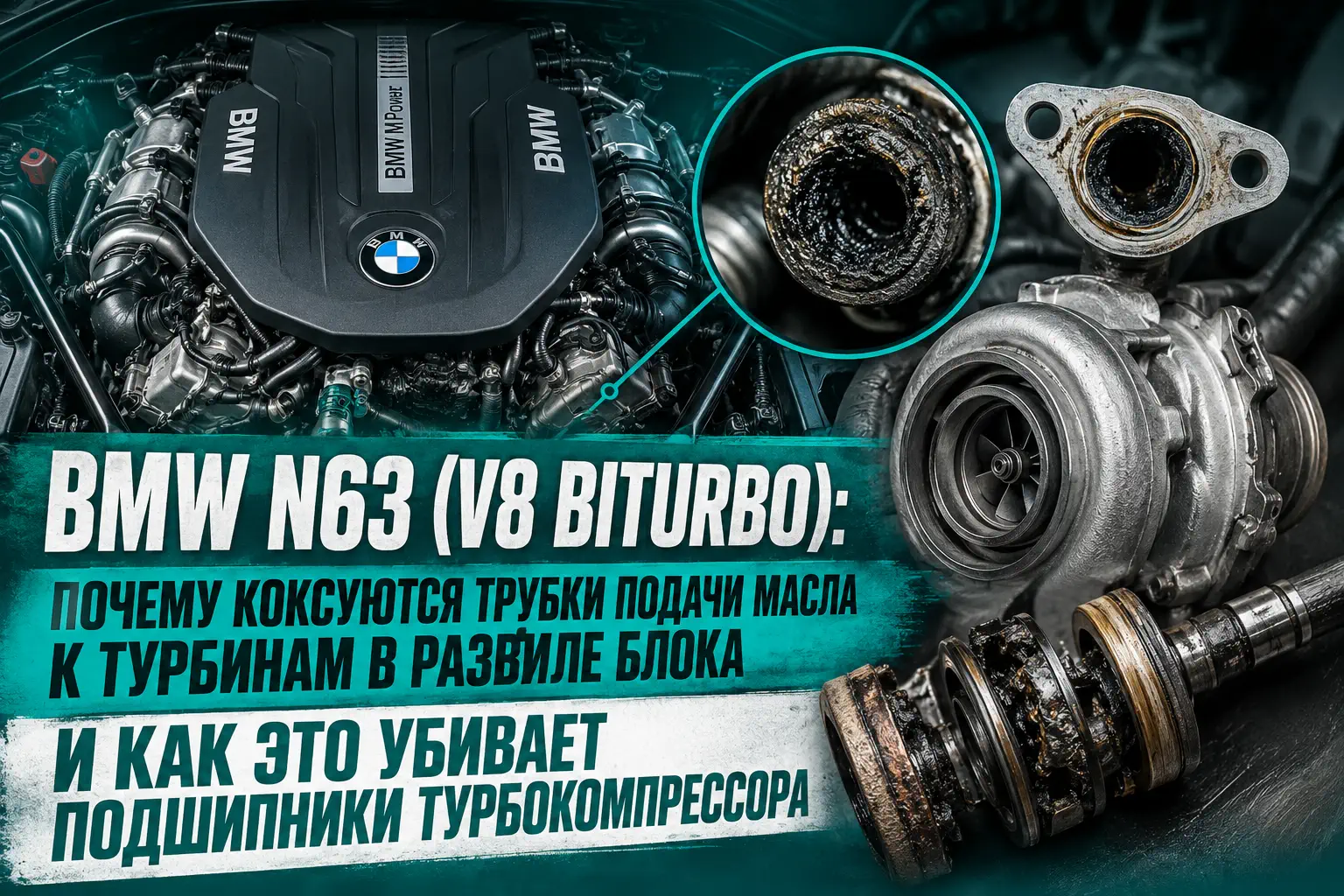

Почему коксуются трубки подачи масла к турбинам BMW N63 и как это влияет на подшипники
Сообщения: 2856
Разбираем причины коксования масляных трубок в развале блока двигателя BMW N63 (V8 BiTurbo) и последствия для подшипников турбокомпрессора. Советы по диагностике и ремонту.
Почему моторы BMW N63 (V8 BiTurbo) становятся жертвой собственной мощности: история о коксовании масляных трубок и гибели турбин

Масляные трубки в развале блока: почему они коксуются и что это значит для турбин
Чтобы понять, почему коксуются трубки подачи масла к турбинам, нужно разобраться, как устроена система смазки турбокомпрессоров в N63.
Как работает система смазки турбин в N63
В моторе N63 установлены две турбины — по одной на каждый ряд цилиндров. Они расположены в развале блока, где температура достигает запредельных значений. Для их охлаждения и смазки используется моторное масло, которое подаётся по двум тонким трубкам диаметром всего 6-8 мм.

Почему трубки коксуются: главные причины
Коксование масляных трубок — это процесс образования твёрдых отложений на их внутренних стенках. Эти отложения сужают просвет трубок, уменьшая подачу масла к турбинам. В результате подшипники турбокомпрессоров начинают работать 'на сухую', что приводит к их быстрому износу и выходу из строя.
Вот основные причины, почему это происходит:
  • Высокие температуры в развале блока Турбины в N63 расположены в самом горячем месте мотора — между рядами цилиндров. Температура выхлопных газов здесь достигает 900-1000°C, и даже несмотря на систему охлаждения, тепло передаётся на масляные трубки. Постоянный перегрев масла приводит к его окислению и образованию отложений.
  • Некачественное или неподходящее масло N63 — очень требовательный мотор к качеству масла. Если заливать масло с неподходящей вязкостью или низким индексом высокотемпературной стабильности, оно будет быстро окисляться и коксоваться. Особенно это актуально для российских условий, где масло часто меняют реже, чем положено.
  • Редкая замена масла BMW рекомендует менять масло в N63 каждые 10 000 км, но на практике это нужно делать чаще — каждые 7 000-8 000 км. Если пренебрегать этим правилом, масло теряет свои свойства, начинает окисляться и образовывать отложения.
  • Конструктивные особенности трубок Масляные трубки в N63 имеют небольшой диаметр и изгибы, что способствует накоплению отложений. Кроме того, они изготовлены из алюминия, который хорошо проводит тепло, ускоряя процесс коксования.
  • Проблемы с системой вентиляции картера Если система вентиляции картера работает неправильно, в масляных каналах скапливаются пары топлива и конденсат, которые ускоряют окисление масла.
Как коксование трубок убивает подшипники турбин
Теперь давайте разберёмся, что происходит, когда масляные трубки забиваются коксом.
  • Уменьшение подачи масла к турбинам Когда просвет трубок сужается, количество масла, поступающего к подшипникам турбин, уменьшается. В результате подшипники начинают работать с недостаточной смазкой.
  • Перегрев подшипников Масло не только смазывает, но и охлаждает подшипники. Если его подача уменьшается, подшипники перегреваются, что приводит к их ускоренному износу.
  • Разрушение подшипников В конечном итоге подшипники турбин начинают разрушаться. Это проявляется в виде металлической стружки в масле, повышенного шума турбин и потери мощности двигателя.
  • Выход турбин из строя Если не принять меры, турбины могут полностью выйти из строя. В лучшем случае их придётся ремонтировать, в худшем — менять на новые, что обойдётся в круглую сумму.
