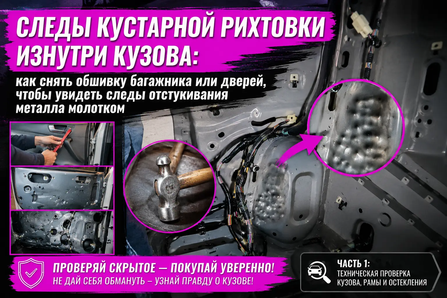

Снимаем обшивку багажника: пошаговая инструкция
Начнём с багажника, так как это одно из самых уязвимых мест при ДТП. Именно здесь чаще всего скрываются следы кустарной рихтовки.
  • Откройте багажник и освободите его от вещей. Убедитесь, что ничего не мешает доступу к обшивке.
  • Снимите коврик и запаску (если она есть). Обычно они крепятся на защёлках или винтах.
  • Найдите крепления обшивки. В большинстве автомобилей обшивка багажника крепится на пластиковых клипсах, винтах или защёлках. Начните с углов и аккуратно подденьте обшивку пластиковой лопаткой.
  • Личный лайфхак: Если клипсы не поддаются, попробуйте слегка нагреть их феном — пластик станет мягче, и снять обшивку будет проще.
  • Отсоедините электрические разъёмы (если они есть). Например, в багажнике могут быть разъёмы для подсветки или датчиков.
  • Снимите обшивку полностью. Будьте осторожны — не тяните слишком сильно, чтобы не повредить пластик.
  • Осмотрите внутреннюю поверхность кузова. Теперь у вас есть доступ к металлу. Вооружитесь фонариком и внимательно осмотрите все поверхности.
На что обращать внимание при осмотре
Вот основные признаки кустарной рихтовки, которые вы можете обнаружить:
  • Следы от молотка. Это могут быть небольшие вмятины, заломы или даже отпечатки бойка молотка на металле. Особое внимание уделите углам и рёбрам жёсткости — именно здесь чаще всего 'стучат' молотком.
  • Трещины в металле. Если вы видите трещины, особенно в местах сварки или на рёбрах жёсткости, это явный признак некачественного ремонта.
  • Следы шпатлёвки. Проведите магнитом по поверхности металла. Если магнит не прилипает, значит, под краской есть слой шпатлёвки. Это не всегда плохо, но если шпатлёвки слишком много, это повод насторожиться.
  • Несоответствие толщины лакокрасочного покрытия. Если у вас есть толщиномер, измерьте толщину краски в разных местах. Значительные отклонения могут указывать на перекраску.
  • Следы сварки. Если вы видите следы сварки, особенно в нехарактерных местах, это может означать, что кузов ремонтировали после серьёзного ДТП.
  • Коррозия. Даже небольшие очаги ржавчины могут свидетельствовать о том, что металл был повреждён и некачественно обработан.
Пример из практики: Однажды ко мне приехал клиент с Toyota Camry. Внешне машина выглядела идеально, но при осмотре багажника я обнаружил жуткие следы кустарной рихтовки. Металл был буквально изрешечён следами от молотка, а в одном месте даже виднелась трещина. Как оказалось, машину 'восстанавливали' после серьёзного удара сзади, но сделали это крайне некачественно. В итоге клиент отказался от покупки, сэкономив себе кучу нервов и денег.
Снимаем обшивку дверей: пошаговая инструкция
Теперь давайте перейдём к дверям. Здесь тоже могут скрываться следы кустарной рихтовки, особенно если машина побывала в боковом ДТП.
  • Снимите ручку двери. Обычно она крепится на винтах, которые скрыты под декоративными заглушками. Аккуратно подденьте заглушки и открутите винты.
  • Снимите панель управления стеклоподъёмниками (если она есть). Обычно она крепится на защёлках или винтах.
  • Отсоедините электрические разъёмы. Будьте осторожны — не тяните за провода, чтобы не повредить их.
  • Снимите обшивку двери. Начните с нижнего угла и аккуратно подденьте обшивку пластиковой лопаткой. Будьте осторожны — не повредите клипсы.
  • Освободите обшивку от тросиков и тяг. Например, в двери может быть тросик замка или тяга ручки открывания.
  • Снимите обшивку полностью. Теперь у вас есть доступ к внутренней поверхности двери.
  • Осмотрите металл. Как и в случае с багажником, обратите внимание на следы от молотка, трещины, коррозию и другие дефекты.
Важный момент: При осмотре дверей особое внимание уделите местам крепления петель и замка. Именно здесь чаще всего скрываются следы кустарной рихтовки после боковых ударов.
