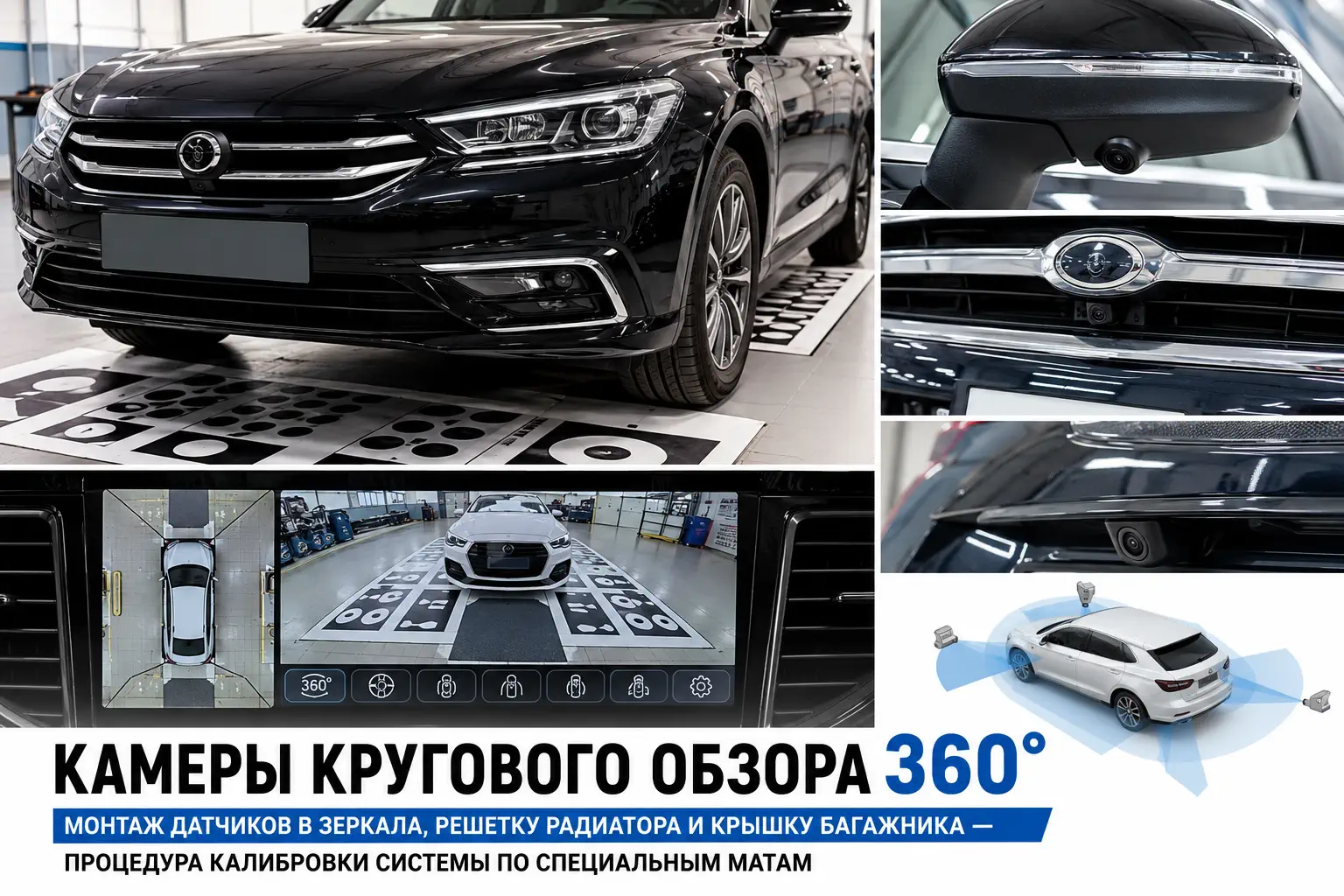

Узнайте, как установить камеры кругового обзора 360° в зеркала, решетку радиатора и крышку багажника, а также провести калибровку системы с помощью специальных матов.

Как устроена система кругового обзора 360°: от теории к практике
Прежде чем браться за инструменты, важно понять, как работает эта система. В отличие от обычной камеры заднего вида, круговой обзор — это комплекс из 4-6 камер, которые 'сшивают' изображение в единую панораму. Стандартная схема включает:
  • Переднюю камеру (обычно в решетке радиатора или под эмблемой)
  • Заднюю камеру (в крышке багажника или под номерным знаком)
  • Две боковые камеры (в зеркалах заднего вида или в передних крыльях)
  • Опционально: камера под днищем (для внедорожников, чтобы видеть камни и ямы)
Каждая камера имеет угол обзора 180-190°, а специальный процессор 'склеивает' изображения, убирая искажения и создавая эффект 'вида сверху'. Звучит просто, но на деле — это сложная математика и точная оптика.

Где размещать камеры: лайфхаки от установщика
Монтаж камер — это не только технический, но и творческий процесс. Вот несколько неочевидных моментов, которые я усвоил на практике:
  • Зеркала заднего вида. Казалось бы, идеальное место — но есть нюанс. Если зеркало складывается автоматически, кабель может перетереться. Решение: использовать гибкий кабель в оплетке и оставлять запас длины. На Ford Explorer я использовал специальные клипсы, чтобы закрепить кабель вдоль троса складывания зеркала.
  • Решетка радиатора. Здесь главное — не перекрыть поток воздуха к двигателю. На Subaru Forester я установил камеру в нижней части решетки, предварительно проверив, не мешает ли она работе датчика температуры.
  • Крышка багажника. Часто здесь уже есть штатное место для камеры, но если его нет, важно выбрать правильный угол наклона. Слишком высоко — будет видно только небо, слишком низко — только асфальт. Оптимальный угол — 15-20° от горизонтали.
  • Боковые камеры. Их можно разместить не только в зеркалах, но и в передних крыльях. На Audi Q7 я установил камеры в повторителях поворотников — получилось эстетично и функционально.

Шаг 3: Установка камер — тонкости монтажа
Каждая камера требует индивидуального подхода:
  • Передняя камера. Если устанавливаете в решетку радиатора, используйте специальные кронштейны, чтобы камера не вибрировала на кочках. На BMW X5 я применял двухкомпонентный клей и дополнительные винты для надежности.
  • Задняя камера. Здесь важно защитить камеру от грязи и воды. Я всегда использую специальные резиновые уплотнители и герметик. На Volkswagen Tiguan пришлось даже вырезать часть пластиковой накладки, чтобы камера не упиралась в номерной знак.
  • Боковые камеры. В зеркалах главное — не нарушить аэродинамику. Камера должна быть заподлицо с корпусом зеркала. На Mercedes-Benz GLE я использовал специальные переходники, чтобы камера не выпирала.

Калибровка системы 360°: почему это важнее, чем установка
Вот мы и подошли к самому интересному — калибровке. Многие считают, что это формальность, но на самом деле это ключевой этап. Без правильной калибровки система будет показывать искаженную картинку, а то и вовсе 'сшивать' изображения неправильно.
Что такое калибровка и зачем она нужна
Калибровка — это процесс настройки системы, при котором каждая камера 'учится' видеть окружающее пространство под правильным углом. Без этого система не сможет корректно 'склеивать' изображения и определять расстояния до препятствий.
Представьте: вы паркуетесь, а на экране бордюр 'плавает' то влево, то вправо. Или, что еще хуже, система показывает, что вы уже заехали на тротуар, хотя на самом деле до него еще полметра. Вот к чему приводит неправильная калибровка.
Инструменты для калибровки: от самодельных до профессиональных
Для калибровки системы 360° используются специальные маты с разметкой. Они бывают разных типов:
  • Самодельные маты. Можно нарисовать разметку на асфальте или использовать большой лист ватмана. Дешево, но неточно. Я пробовал этот метод на своем первом проекте — получилось так себе.
  • Заводские маты. Это специальные коврики с четкой разметкой, которые продаются в комплекте с некоторыми системами. Например, маты от компании Bosch или Continental. На Volvo XC90 я использовал именно такой мат — результат был идеальным.
  • Лазерные системы. Самый точный, но и самый дорогой вариант. Используется в дилерских центрах. На Lexus RX я видел, как работает такая система — калибровка занимает всего 10 минут.
Пошаговая инструкция по калибровке
Вот как я калибрую системы 360° на практике:
  • Подготовка места. Выбираем ровную площадку без уклонов. Желательно, чтобы это было закрытое помещение — ветер и солнечные блики могут помешать.
  • Разметка. Расстилаем мат и размечаем на нем положение автомобиля. На матах обычно есть специальные метки для колес.
  • Настройка камер. Включаем систему и заходим в меню калибровки. На разных головных устройствах это делается по-разному, но обычно нужно выбрать пункт 'Калибровка камер' или '360° Setup'.
  • Регулировка углов. Поочередно настраиваем каждую камеру:
    • Передняя камера должна четко видеть передний край мата.
    • Задняя камера — задний край.
    • Боковые камеры — боковые линии разметки.
  • Проверка 'склейки'. После настройки всех камер проверяем, как система 'сшивает' изображения. На экране не должно быть разрывов или искажений.
  • Тест-драйв. Выезжаем на парковку и проверяем, как система показывает препятствия. Если все сделано правильно, бордюры и машины на экране будут соответствовать реальности.
