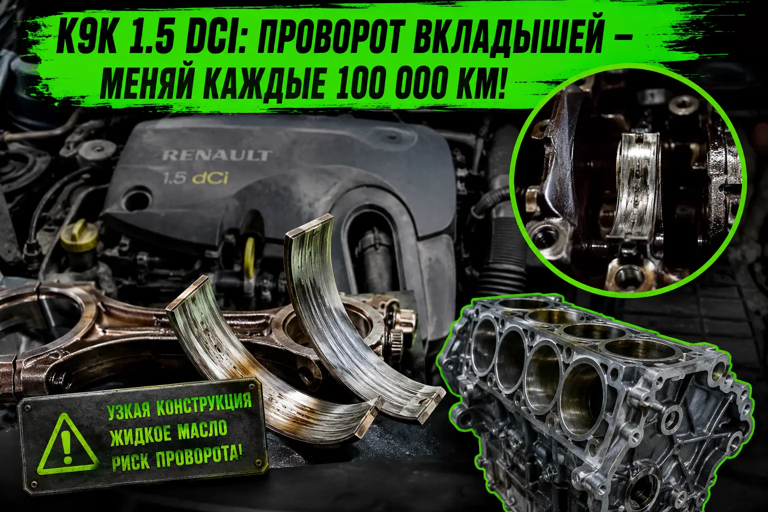

Почему у мотора Renault 1.5 dCi K9K часто проворачиваются шатунные вкладыши
Проблема проворота шатунных вкладышей у мотора K9K — это не миф, а реальность, с которой сталкиваются многие владельцы. И вот почему это происходит:
  • Узкая конструкция шатунных шеек коленвала Коленчатый вал у K9K имеет относительно узкие шатунные шейки. Это означает, что площадь контакта между вкладышем и шейкой меньше, чем у других двигателей. Соответственно, давление на вкладыши выше, что увеличивает риск их проворота.
  • Недостаточная смазка из-за 'жидкого' масла Renault рекомендует использовать масла с низкой вязкостью, например, 5W-30 или даже 0W-30. Такие масла обеспечивают быстрый прогрев двигателя и снижают расход топлива, но они менее устойчивы к высоким нагрузкам. При экстремальных условиях (например, при езде с полной нагрузкой или в пробках) масло может не обеспечивать достаточной защиты, что приводит к износу вкладышей.
  • Высокие нагрузки на двигатель Мотор K9K часто устанавливают на коммерческие автомобили (например, Renault Kangoo или Nissan NV250), которые эксплуатируются с полной загрузкой. Это увеличивает нагрузку на шатунные вкладыши и ускоряет их износ.
  • Несвоевременная замена масла Многие владельцы пренебрегают регламентом замены масла, считая, что современные масла могут служить дольше. Но на самом деле, масло в дизельном двигателе быстрее теряет свои свойства из-за высоких температур и сажи, образующейся при сгорании топлива.
