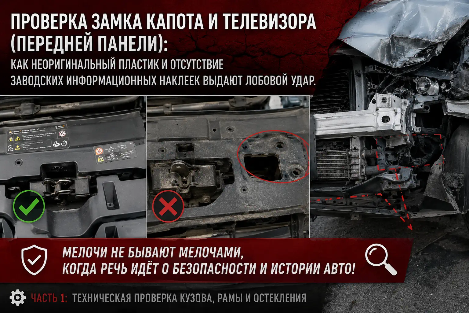

Замок капота: первый сигнал о лобовом ударе
Замок капота — это не просто механизм, который удерживает капот закрытым. Это один из ключевых элементов, который может рассказать о прошлом автомобиля больше, чем вы думаете. Давайте разберемся, почему.
Как работает заводской замок капота
На большинстве современных автомобилей замок капота состоит из двух частей:
  • Основной замок — расположен на передней кромке капота, обычно в центре или чуть левее.
  • Предохранительный крючок — находится на кузове, ближе к решетке радиатора.
Когда вы закрываете капот, основной замок защелкивается на крючке, а затем фиксируется дополнительным предохранителем. Это сделано для безопасности: если основной замок случайно откроется на ходу, крючок не даст капоту взлететь и заблокировать обзор.
Заводской замок всегда изготавливается из высокопрочной стали и имеет четкую геометрию. Он крепится к кузову через специальные кронштейны, которые рассчитаны на определенную нагрузку. Если автомобиль попадает в лобовое ДТП, даже незначительное, эти кронштейны могут деформироваться или треснуть.
Признаки замены или ремонта замка капота
Вот на что стоит обратить внимание при осмотре:
  • Несовпадение зазоров Заводской замок всегда устанавливается с идеальной точностью. Если вы видите, что капот неравномерно прилегает к кузову (например, с одной стороны зазор шире, чем с другой), это может говорить о том, что замок был заменен или отрегулирован после удара.
  • Следы сварки или шпаклевки Возьмите фонарик и внимательно осмотрите место крепления замка к кузову. Если вы видите следы сварки, шпаклевки или неравномерную покраску, это явный признак того, что замок снимали для ремонта кузова.
  • Неоригинальные болты или крепления Заводские болты всегда имеют определенный тип головки (обычно Torx или шестигранник) и покрыты специальным составом для защиты от коррозии. Если вы видите обычные болты с крестовой головкой или следы ржавчины на креплениях, замок, скорее всего, меняли.
  • Отсутствие заводских меток На многих автомобилях на внутренней стороне замка есть заводские метки или наклейки с серийным номером. Если их нет — это повод насторожиться.

Передняя панель (телевизор): как неоригинальный пластик выдает скрытые повреждения
Передняя панель, или 'телевизор' (как ее называют в автосервисах), — это несущая конструкция, на которой крепятся фары, радиатор, бампер и другие элементы. Она играет ключевую роль в пассивной безопасности автомобиля: при лобовом ударе именно телевизор принимает на себя основную нагрузку и деформируется, защищая салон.
Заводской пластик vs. неоригинальный: в чем разница?
На заводе передняя панель изготавливается из специального пластика, который обладает определенными характеристиками:
  • Цвет и текстура — заводской пластик всегда идеально совпадает по цвету с остальными элементами кузова. Даже если панель черная, она имеет определенный оттенок и фактуру.
  • Качество литья — на заводских деталях нет заусенцев, неровностей или следов некачественной формовки.
  • Маркировка — на внутренней стороне панели всегда есть заводские метки, серийные номера или QR-коды.
Неоригинальные детали, которые устанавливают после ДТП, часто отличаются:
  • Цветом — даже если панель черная, она может быть чуть светлее или темнее остального кузова.
  • Качеством — на дешевых аналогах часто видны следы некачественного литья: заусенцы, неровности, нечеткие грани.
  • Отсутствием маркировки — на неоригинальных деталях обычно нет заводских меток или они выглядят поддельными.
Как проверить переднюю панель на следы ремонта
Вот пошаговая инструкция, которая поможет вам выявить скрытые повреждения:
  • Осмотрите пластик на просвет Возьмите фонарик и посветите на переднюю панель снизу. Если пластик неоригинальный, вы можете увидеть:
    • Следы некачественного литья (неровности, пузырьки).
    • Несовпадение цвета с остальными элементами кузова.
    • Отсутствие заводских меток или наклеек.
  • Проверьте зазоры Заводская панель всегда устанавливается с идеальной точностью. Если вы видите неравномерные зазоры между панелью и фарами, бампером или капотом, это может говорить о том, что панель меняли или регулировали после удара.
  • Осмотрите крепления Заводские крепления всегда выглядят аккуратно: болты имеют определенный тип головки, а пластиковые защелки — четкую геометрию. Если вы видите следы перекраски на болтах или сломанные защелки, панель, скорее всего, снимали.
  • Проверьте внутреннюю сторону панели Поднимите капот и осмотрите внутреннюю сторону передней панели. На заводских деталях всегда есть:
    • Наклейки с серийными номерами или QR-кодами.
    • Метки, указывающие на производителя.
    • Следы заводской покраски (ровный слой, без подтеков).
    Если этих элементов нет, панель, скорее всего, неоригинальная.

Заводские наклейки: почему их отсутствие — повод насторожиться
Заводские наклейки — это не просто 'украшение' на внутренней стороне капота или передней панели. Это важный элемент, который может рассказать о прошлом автомобиля больше, чем вы думаете.
Какие наклейки бывают на заводских деталях
На большинстве автомобилей на внутренней стороне капота или передней панели можно найти следующие наклейки:
  • VIN-номер — уникальный идентификатор автомобиля, который дублируется на нескольких элементах кузова.
  • Серийный номер детали — указывает на производителя и партию.
  • QR-код или штрих-код — используется для идентификации детали на заводе.
  • Информация о покраске — указывает на цвет и тип краски, использованной на заводе.
Почему отсутствие наклеек — плохой знак
Если на внутренней стороне капота или передней панели нет заводских наклеек, это может говорить о следующем:
  • Деталь неоригинальная — на неоригинальных деталях наклейки обычно отсутствуют или выглядят поддельными.
  • Деталь меняли после ДТП — если автомобиль побывал в аварии, наклейки могли быть удалены при ремонте.
  • Кузов перекрашивали — если автомобиль перекрашивали целиком, наклейки могли быть удалены или повреждены.
