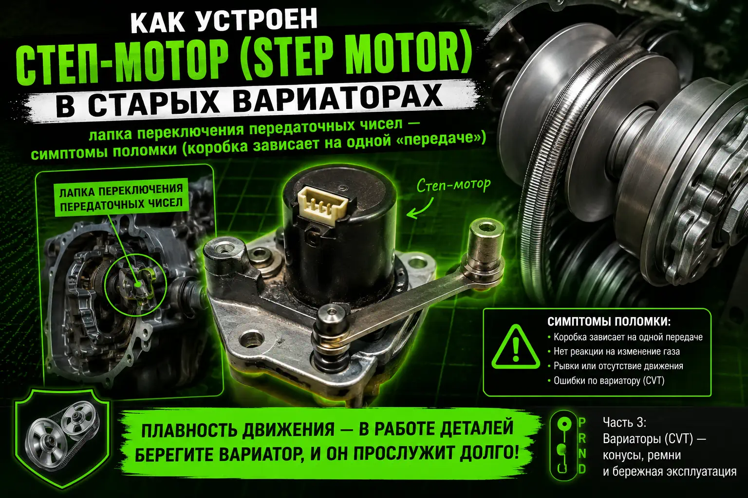

Как устроен Степ-мотор (Step Motor) в старых вариаторах: лапка переключения передаточных чисел — симптомы поломки (коробка зависает на одной «передаче»)

Степ-мотор в вариаторе: что это и зачем нужно
Как работает степ-мотор: от электричества к механике
Степ-мотор (или шаговый двигатель) — это электромеханическое устройство, которое преобразует электрические импульсы в точное механическое перемещение. В вариаторе он играет роль 'дирижера', управляя положением лапки (или рычага), которая регулирует расстояние между конусами шкивов. Представьте два конуса, между которыми зажат ремень. Чем ближе конусы друг к другу, тем больше диаметр 'рабочей поверхности' — и тем выше передаточное число. Степ-мотор как раз и отвечает за это перемещение.
Вот как это происходит пошагово:
  • Блок управления коробкой (TCM) получает данные от датчиков скорости, положения педали газа и оборотов двигателя.
  • TCM отправляет сигналы на степ-мотор в виде последовательности импульсов.
  • Степ-мотор поворачивает вал на строго определенный угол (обычно 1.8 или 0.9 градуса за импульс).
  • Вал через систему шестерен или червячную передачу перемещает лапку, которая давит на подвижный конус шкива.
  • Расстояние между конусами меняется, ремень перемещается, передаточное число корректируется.
Звучит сложно? На самом деле, это гениально просто. Но есть нюанс: степ-мотор работает в крайне агрессивных условиях — высокие температуры, вибрации, грязь. Именно поэтому он часто выходит из строя.
Где находится степ-мотор в вариаторе
Степ-мотор обычно расположен снаружи корпуса вариатора, в отдельном пластиковом или металлическом кожухе. Его легко узнать по характерному разъему с 4-6 проводами. Например, в вариаторе JF011E (Nissan, Mitsubishi) он крепится сверху, рядом с гидроблоком. В RE0F06A (Nissan) — сбоку, под аккумулятором.
Интересный факт: в некоторых вариаторах (например, Audi Multitronic) степ-мотор интегрирован в гидроблок, и добраться до него сложнее. Но принцип работы тот же.
Почему степ-мотор называют 'лапкой'
На самом деле, 'лапка' — это не сам степ-мотор, а рычаг, который он перемещает. Но в обиходе автомехаников эти термины часто путают. Лапка — это металлический рычаг с шаровым наконечником, который давит на подвижный конус шкива. Если степ-мотор сломается, лапка застынет в одном положении — и вариатор 'зависнет' на фиксированном передаточном числе.

Симптомы поломки степ-мотора: как понять, что он 'умирает'
Классические признаки неисправности
Если степ-мотор начинает барахлить, вариатор подает четкие сигналы. Вот на что стоит обратить внимание:
  • Коробка зависает на одной 'передаче' Самый очевидный симптом. Машина разгоняется до определенной скорости (обычно 40-60 км/ч), а дальше обороты растут, но скорость не увеличивается. Или наоборот — при торможении обороты падают, но скорость снижается слишком медленно. Это значит, что лапка застряла в одном положении, и вариатор не может изменить передаточное число.
  • Рывки и толчки при разгоне Если степ-мотор работает с перебоями, лапка может 'дергаться', вызывая резкие изменения передаточного числа. Водитель чувствует это как рывки или провалы тяги.
  • Ошибки на приборной панели Чаще всего появляются коды: - P1777 (Nissan) — 'Неисправность шагового двигателя' - P0746 (Mitsubishi) — 'Неисправность соленоида управления давлением' - P0841 — 'Некорректное давление в контуре первичного шкива' Не игнорируйте эти ошибки! Они могут указывать на проблемы не только со степ-мотором, но и с гидроблоком или датчиками.
  • Повышенный шум вариатора Если лапка застряла в крайнем положении, ремень может проскальзывать, издавая характерный свист или гул. Это верный признак того, что пора ехать в сервис.
  • Перегрев коробки Зависший вариатор работает в нештатном режиме, что приводит к перегреву масла и всей коробки. Если вы чувствуете запах горелого масла или видите дым из-под капота — срочно останавливайтесь!
