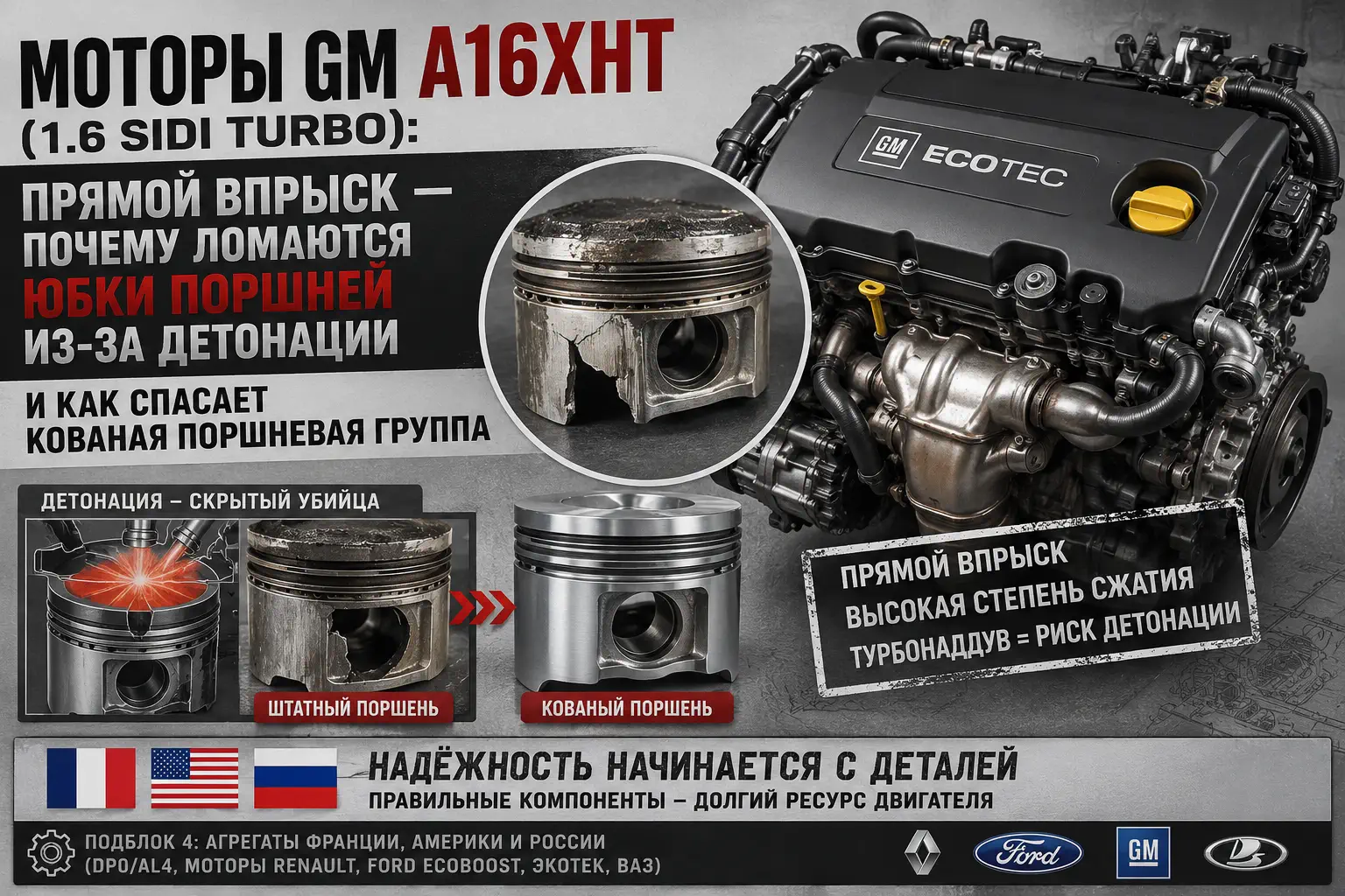

Но почему детонация так опасна именно для A16XHT? Все дело в конструкции поршней.
Поршни A16XHT: почему они ломаются
Поршни в A16XHT — это ахиллесова пята мотора. Они изготовлены из алюминиевого сплава, который хорошо проводит тепло, но не отличается высокой прочностью. Особенно уязвимы юбки поршней — это их нижняя часть, которая контактирует со стенками цилиндра. Юбка обеспечивает стабильное положение поршня и предотвращает его перекос. Но при детонации она испытывает колоссальные нагрузки:
  • Ударные волны: При детонации возникают ударные волны, которые бьют по юбке поршня с силой, сравнимой с ударом молотка.
  • Перегрев: Из-за прямого впрыска топлива и высокого давления наддува поршень перегревается. Алюминий при высоких температурах теряет прочность и начинает деформироваться.
  • Отсутствие смазки: Как уже упоминалось, топливо смывает масляную пленку со стенок цилиндра. Без смазки юбка поршня начинает 'сухо' тереться о стенки, что приводит к ее износу и разрушению.
В результате юбка поршня трескается, откалывается или полностью разрушается. Это приводит к падению компрессии, появлению масла в выхлопных газах и, в конечном итоге, к выходу двигателя из строя.

Как спасти A16XHT: кованые поршни — панацея или полумера?
Если поршни уже начали разрушаться, единственный выход — капитальный ремонт двигателя. Но как предотвратить повторение проблемы? Здесь на помощь приходят кованые поршни. В отличие от штатных литых поршней, кованые изготавливаются методом горячей штамповки из более прочного алюминиевого сплава. Они имеют ряд преимуществ:
  • Высокая прочность: Кованые поршни выдерживают большие нагрузки и лучше сопротивляются детонации.
  • Лучшая теплопроводность: Они быстрее отводят тепло, что снижает риск перегрева.
  • Меньший вес: Кованые поршни легче литых, что снижает нагрузку на шатуны и коленвал.
  • Увеличенный ресурс: При правильной эксплуатации кованые поршни могут прослужить 200-300 тысяч километров.
