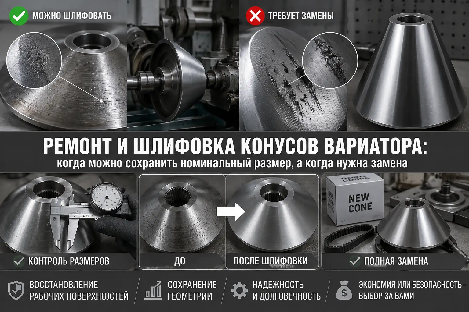

Критерии оценки: когда шлифовать, а когда менять
Итак, вы осмотрели конусы и провели инструментальную диагностику. Как понять, можно ли их спасти? Вот основные критерии:
Параметр Допустимо для шлифовки Требуется замена Глубина задиров До 0,1 мм Более 0,1 мм Неравномерный износ До 0,05 мм Более 0,05 мм Толщина конуса Не менее 90% от номинала Менее 90% от номинала Наличие трещин Отсутствуют Присутствуют Следы перегрева Лёгкое потемнение Синее или чёрное пятно
Если конусы соответствуют критериям для шлифовки, можно смело приступать к ремонту. Если нет — готовьтесь к замене.

Технология шлифовки: как это происходит на практике
Шлифовка конусов — это процесс, который требует ювелирной точности. Вот как он проходит:
  • Черновая шлифовка. На этом этапе снимается основной слой металла, чтобы устранить глубокие задиры. Используют крупнозернистые абразивные круги.
  • Чистовая шлифовка. Здесь работают мелкозернистыми кругами, чтобы добиться идеально гладкой поверхности. На этом этапе важно не перегреть конус, иначе он может деформироваться.
  • Полировка. После шлифовки конус полируют специальными пастами, чтобы убрать микроскопические неровности и добиться зеркальной поверхности.
  • Контроль качества. После шлифовки конус проверяют на биение, измеряют его толщину и шероховатость поверхности. Если всё в порядке, можно собирать вариатор.
Важный момент: шлифовка конусов — это не универсальное решение. Если конус изношен слишком сильно, шлифовка может не дать нужного результата. Например, однажды ко мне приехал владелец Nissan Qashqai с пробегом 200 тысяч. Конусы были изношены настолько, что после шлифовки их толщина оказалась ниже допустимой. Пришлось менять их на новые.

Когда шлифовка не поможет: признаки, при которых конус нужно менять
Шлифовка конусов — это отличный способ продлить жизнь вариатору, но она не всегда возможна. Есть ситуации, когда конус нужно менять без вариантов. Давайте разберёмся, когда шлифовка не поможет и почему.
Глубокие задиры и трещины: когда конус уже не спасти
Если на поверхности конуса есть глубокие задиры (более 0,1 мм) или трещины, шлифовка не поможет. Вот почему:
  • Глубокие задиры. Если задиры слишком глубокие, шлифовка может не устранить их полностью. Останутся микроскопические борозды, которые будут мешать нормальной работе ремня.
  • Трещины. Если на конусе есть трещины, шлифовка только усугубит ситуацию. Трещина может увеличиться, и конус просто развалится в процессе работы.
  • Неравномерный износ. Если конус изношен неравномерно, шлифовка не сможет выровнять его поверхность. В результате ремень будет проскальзывать, и вариатор быстро выйдет из строя.
