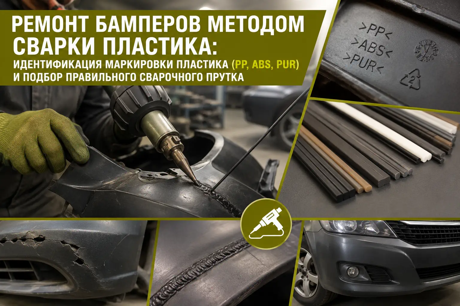

Маркировка пластика на бамперах: как не запутаться в аббревиатурах
Первое, что нужно сделать перед ремонтом бампера, — определить тип пластика. Производители наносят маркировку прямо на внутреннюю сторону детали, но найти её бывает непросто. Обычно она выглядит как надпись в треугольнике из стрелок (символ вторичной переработки) с буквами внутри. Вот самые распространённые типы пластика, которые встречаются на бамперах:
  • PP (полипропилен) — самый популярный материал для бамперов. Лёгкий, гибкий, устойчивый к химикатам. Часто встречается на бюджетных и среднеклассовых автомобилях.
  • ABS (акрилонитрилбутадиенстирол) — более жёсткий и прочный пластик. Используется на премиальных моделях и спортивных автомобилях, где важна точность геометрии.
  • PUR (полиуретан) — мягкий и эластичный материал, который часто применяют для бамперов с интегрированными спойлерами или сложными формами. Его сложнее сваривать, но он отлично подходит для гибких элементов.
  • PC/ABS (смесь поликарбоната и ABS) — прочный и ударопрочный композит, который используют на дорогих автомобилях.
  • PA (полиамид) — встречается реже, но иногда применяется для бамперов с высокими требованиями к термостойкости.
Но вот в чём загвоздка: маркировка может быть стёрта, закрашена или вовсе отсутствовать. Что делать в таких случаях? Я выработал несколько проверенных методов, которые помогают определить тип пластика даже без маркировки.

Сварочные прутки для пластика: как выбрать правильный и не прогадать
Теперь, когда вы определили тип пластика, настало время выбрать сварочный пруток. Это не менее важный этап, чем идентификация материала. Прутки бывают разных типов, и каждый из них предназначен для определённого вида пластика. Вот основные виды прутков, которые используются для ремонта бамперов:
Тип прутка
Для какого пластика подходит
Особенности
PP (полипропилен)
PP, TPO (термопластичный олефин)
Гибкий, устойчивый к химикатам. Подходит для большинства бамперов бюджетных и среднеклассовых автомобилей.
ABS
ABS, PC/ABS
Жёсткий, прочный. Используется для бамперов премиальных автомобилей. Требует точной температуры сварки.
PUR (полиуретан)
PUR, мягкие бамперы
Эластичный, но сложный в сварке. Требует специального оборудования и навыков.
Универсальный (PP/ABS)
PP, ABS, некоторые смеси
Подходит для большинства задач, но не всегда даёт идеальный результат. Хорош для новичков.

Пошаговая инструкция: как правильно сварить бампер
Теперь, когда у вас есть всё необходимое, можно приступать к сварке. Я поделюсь своим проверенным алгоритмом, который помогает избежать ошибок.
  • Подготовка поверхности
    • Очистите бампер от грязи, пыли и остатков старой краски. Используйте обезжириватель (например, антисиликон).
    • Зачистите края трещины наждачной бумагой (зернистость 80-120). Это улучшит адгезию прутка.
    • Если трещина большая, зафиксируйте её с помощью скотча или струбцин, чтобы края не расходились во время сварки.
  • Настройка оборудования
    • Для PP установите температуру на экструдере в пределах 220-250°C.
    • Для ABS — 250-280°C.
    • Для PUR — 180-220°C (используйте сварочный фен).
    • Проверьте скорость подачи прутка. Она должна быть равномерной, без рывков.
  • Сварка
    • Начните сварку с одного края трещины. Держите экструдер под углом 45° к поверхности бампера.
    • Подавайте пруток равномерно, не давите слишком сильно — иначе пруток может порваться.
    • Двигайтесь вдоль трещины медленно, чтобы пруток успевал расплавиться и соединиться с пластиком.
    • Если трещина большая, сваривайте её в несколько проходов, накладывая пруток слоями.
  • Финишная обработка
    • Дайте шву остыть естественным образом. Не охлаждайте его водой — это может привести к образованию микротрещин.
    • Зачистите шов наждачной бумагой (зернистость 180-240), чтобы выровнять поверхность.
    • Нанесите грунт и краску, чтобы защитить шов от внешних воздействий.
