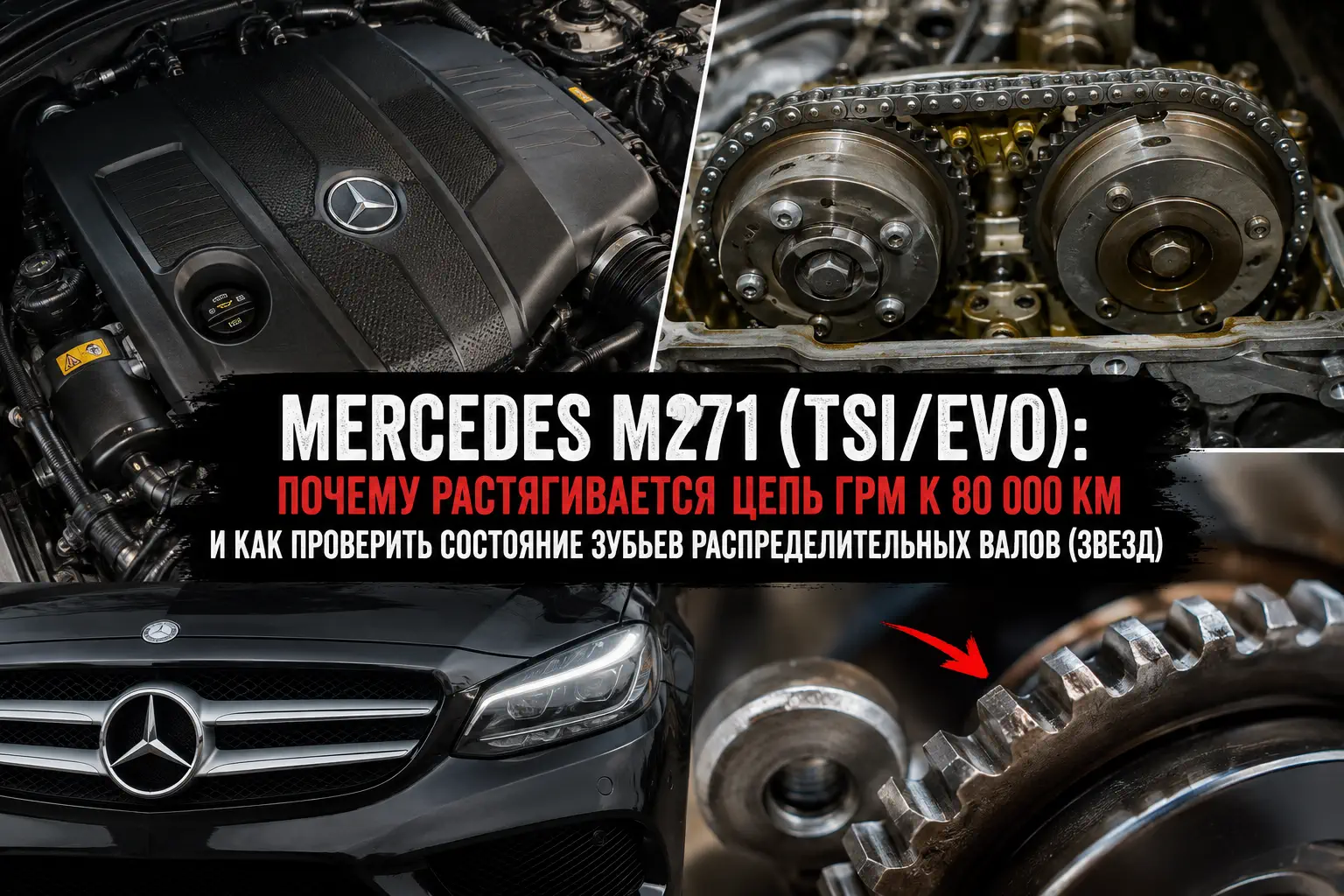

Почему растягивается цепь ГРМ Mercedes M271 (TSI/Evo) и как проверить звезды распредвалов
Сообщения: 2864
Разбираем причины растяжения цепи ГРМ на моторах Mercedes M271 (TSI/Evo) к 80 000 км и методы проверки состояния зубьев распределительных валов (звезд).

Главная проблема кроется в системе привода ГРМ. В отличие от ремня, который меняется по регламенту каждые 60-100 тыс. км, цепь позиционировалась как 'вечная'. Но на практике выяснилось, что:
  • Цепь слишком короткая — всего 114 звеньев. Для сравнения: у BMW N20 цепь имеет 144 звена, а у VW 1.8 TSI — 136. Короткая цепь испытывает большие нагрузки на каждое звено.
  • Слабый натяжитель — гидравлический натяжитель не всегда справляется с задачей, особенно при резких перепадах оборотов. Я не раз видел, как натяжитель 'проседает' уже к 50 000 км.
  • Неудачная геометрия звезд — зубья на звездах распредвалов имеют специфическую форму, которая способствует ускоренному износу при малейшем ослаблении натяжения цепи.
  • Масляное голодание — система смазки у M271 очень чувствительна к качеству и уровню масла. Даже небольшое падение давления приводит к ускоренному износу цепи и звезд.

Профессиональная диагностика: проверка звезд распредвалов
Теперь переходим к самому интересному — проверке состояния зубьев на звездах распредвалов. Это ключевой момент, так как износ звезд часто становится причиной растяжения цепи.
Необходимые инструменты:
  • Набор головок и ключей
  • Динамометрический ключ
  • Эндоскоп (желательно с подсветкой)
  • Штангенциркуль или микрометр
  • Специальный шаблон для проверки износа зубьев (можно изготовить самостоятельно)
Пошаговая инструкция:
  • Подготовка
    • Снимите крышку двигателя
    • Отсоедините аккумулятор
    • Слейте масло (если планируете снимать поддон)
    • Снимите катушки зажигания и свечи
  • Доступ к звездам распредвалов
    • Снимите клапанную крышку (аккуратно, не повредите прокладку)
    • Проверните коленвал до совмещения меток ГРМ (обычно это положение ВМТ первого цилиндра)
    • Зафиксируйте распредвалы специальными приспособлениями (или сделайте метки маркером)
  • Визуальный осмотр звезд
    • Используйте эндоскоп для осмотра зубьев звезд
    • Обратите внимание на:
      • Форму зубьев (должны быть симметричными, без заусенцев)
      • Наличие 'ступенек' на рабочей поверхности
      • Следы износа (блестящие участки)
    • Сравните с эталонным изображением (можно найти в интернете)
  • Измерение износа зубьев
    • Изготовьте шаблон из тонкого металла или пластика (толщиной 0.5-1 мм)
    • Приложите шаблон к зубу звезды
    • Если шаблон свободно проходит между зубьями — износ критический
    • Альтернативный метод: измерьте ширину зуба штангенциркулем и сравните с номинальным значением (для M271 ширина зуба должна быть 8.5 мм)
  • Проверка люфта распредвалов
    • Попробуйте покачать распредвал рукой
    • Если есть заметный люфт (более 0.5 мм) — подшипники изношены
    • Это может быть причиной ускоренного износа звезд
    Мой опыт: На одном из моторов M271 я обнаружил, что зубья на звезде впускного распредвала изношены на 40% от номинала. При этом цепь была растянута всего на 5 мм. Владелец жаловался на провалы при разгоне, но не слышал никакого шелеста. После замены звезд и цепи проблема исчезла.
