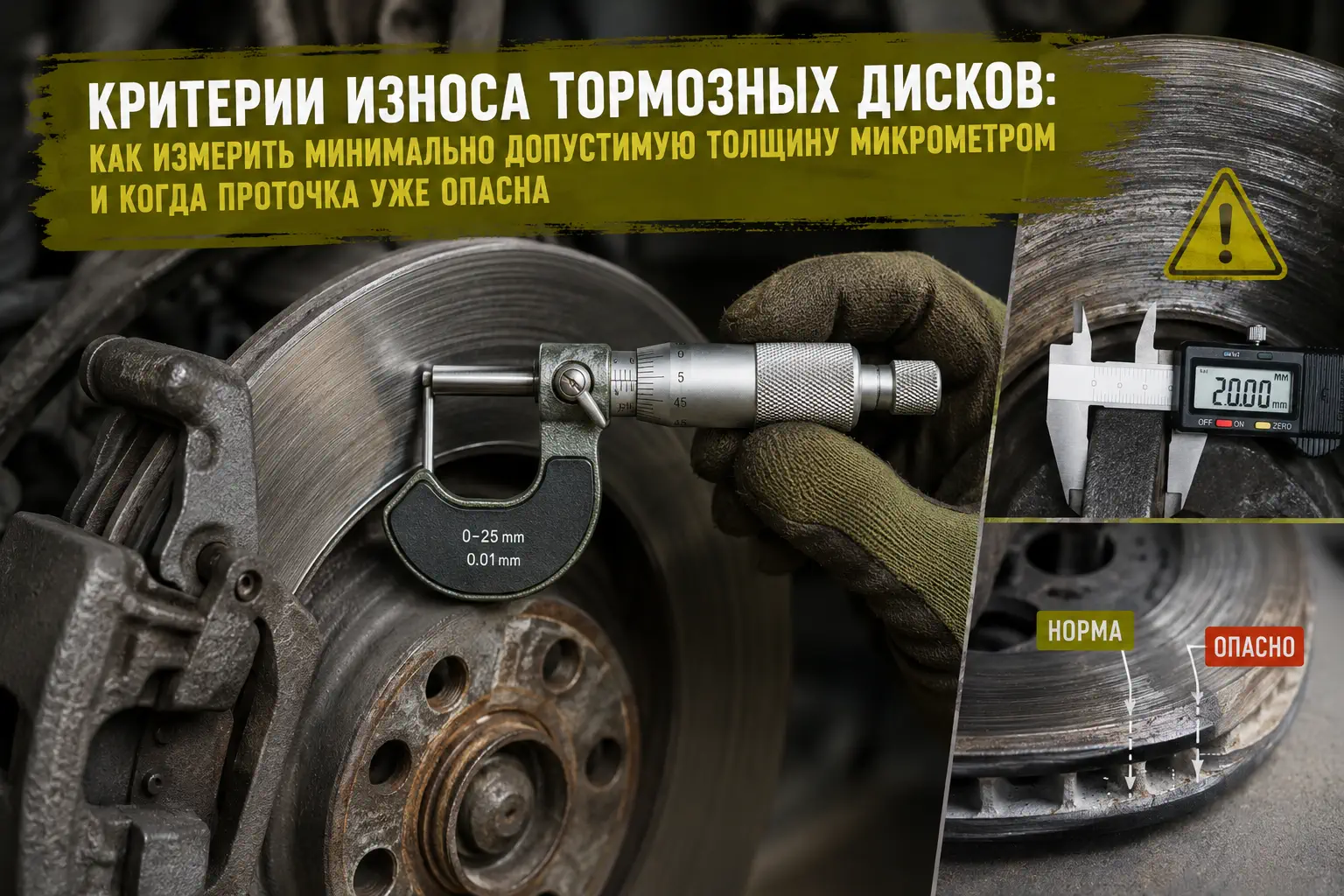

Как измерить толщину диска микрометром: пошаговая инструкция
Я помню свой первый опыт измерения толщины диска — тогда я еще не знал, как правильно пользоваться микрометром, и чуть не испортил инструмент. Теперь делюсь проверенным алгоритмом:
Что понадобится:
  • Микрометр (лучше цифровой — с ним проще);
  • Штангенциркуль (для предварительной оценки);
  • Фонарик (чтобы лучше видеть);
  • Чистая тряпка (чтобы протереть диск).
Шаг 1: Подготовка
  • Поднимите автомобиль на домкрате и снимите колесо. Если не хотите снимать колесо, можно измерить диск через спицы, но это не так удобно.
  • Протрите диск от грязи и ржавчины — иначе показания будут неточными.
Шаг 2: Предварительная оценка
  • Возьмите штангенциркуль и измерьте толщину диска в нескольких местах. Если диск изношен неравномерно, вы сразу это заметите.
  • Если толщина близка к минимальной, переходите к точному измерению микрометром.
Шаг 3: Измерение микрометром
  • Откройте микрометр так, чтобы диск свободно входил между измерительными губками.
  • Поместите диск между губками и аккуратно закрутите трещотку (или вращайте барабан, если микрометр механический) до легкого сопротивления. Не перетягивайте — можно повредить инструмент или диск!
  • Снимите показания. На цифровом микрометре это просто — на экране высветится значение. На механическом нужно сложить показания шкалы на стебле и барабана.
  • Повторите измерения в 3-4 точках по окружности диска. Если значения отличаются более чем на 0.1 мм, диск изношен неравномерно.
Шаг 4: Сравнение с допустимой толщиной
  • Сравните полученные значения с минимально допустимой толщиной. Если диск тоньше — его нужно менять.
  • Если диск близок к минимальной толщине, но еще не достиг ее, запланируйте замену в ближайшее время.
Личный лайфхак: как не ошибиться с измерениями
Однажды я измерил диск на своей Audi и получил значение 23.2 мм при минимально допустимых 23 мм. Решил, что еще можно поездить. Через месяц на трассе при резком торможении почувствовал, как педаль тормоза 'проваливается'. Оказалось, что диск треснул — его толщина была неравномерной, и в одном месте он уже был тоньше 23 мм. С тех пор я всегда измеряю диск в 6-8 точках и сравниваю значения. Если разница больше 0.2 мм — диск на замену.
