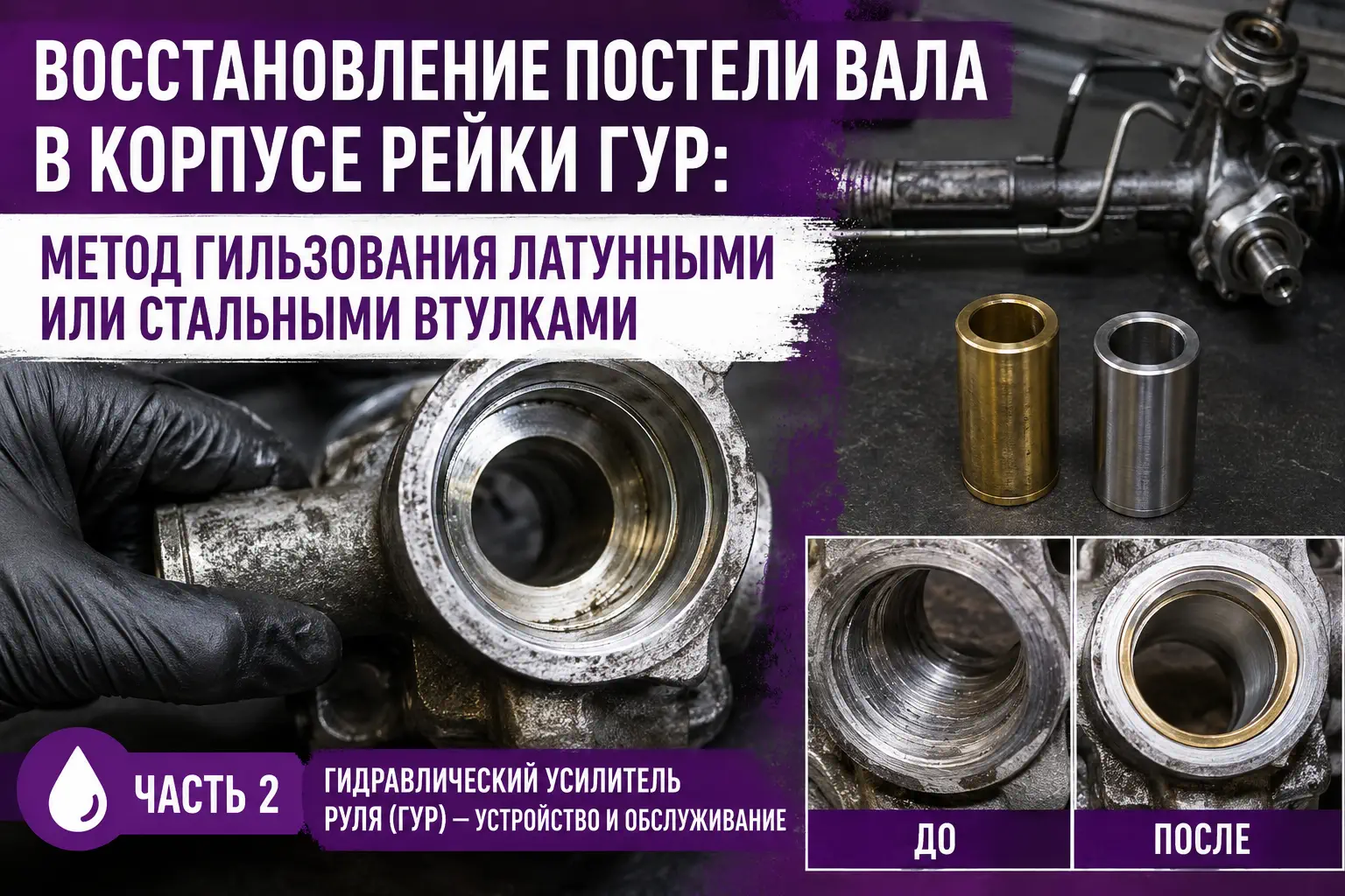

Процесс гильзования: пошаговая инструкция
Теперь давайте разберёмся, как именно происходит гильзование постели вала. Это сложный процесс, требующий специального оборудования и навыков, но я постараюсь объяснить его максимально просто.
Шаг 1: Диагностика и разборка рейки
Прежде чем приступать к ремонту, нужно убедиться, что проблема действительно в износе постели вала. Для этого рейку ГУР снимают с автомобиля и разбирают.
Что проверяем:
  • Люфт вала. Если вал болтается в корпусе, это явный признак износа постели.
  • Состояние уплотнений. Изношенные сальники и прокладки нужно заменить.
  • Геометрию вала. Вал не должен быть деформирован или иметь задиры.
  • Состояние корпуса. Корпус не должен иметь трещин или сильных деформаций.
Если диагностика подтвердила износ постели вала, приступаем к следующему шагу.
Шаг 2: Расточка корпуса под гильзу
Чтобы установить гильзу, нужно увеличить диаметр постели вала. Для этого корпус рейки растачивают на токарном станке. Здесь важна ювелирная точность: если расточить слишком мало, гильза не влезет; если слишком много — она будет болтаться.
Как это делается:
  • Корпус рейки закрепляют на станке и выставляют по уровню.
  • С помощью резца постепенно увеличивают диаметр постели вала до нужного размера.
  • Контролируют размеры с помощью микрометра или нутромера.
  • Проверяют соосность расточенного отверстия с остальными посадочными местами в корпусе.
Я как-то допустил ошибку на этом этапе: не проверил соосность, и в итоге гильза встала с перекосом. Пришлось всё переделывать. С тех пор я всегда дважды проверяю геометрию.
Шаг 3: Изготовление гильзы
Гильзу изготавливают из выбранного материала (латуни или стали) с учётом размеров расточенного отверстия. Она должна плотно входить в корпус и иметь минимальный зазор с валом.
Требования к гильзе:
  • Толщина стенки. Обычно 1-2 мм, в зависимости от диаметра вала.
  • Длина. Гильза должна полностью перекрывать изношенный участок постели.
  • Посадочный натяг. Гильза должна входить в корпус с небольшим натягом, чтобы не проворачиваться.
  • Шероховатость поверхности. Внутренняя поверхность гильзы должна быть идеально гладкой, чтобы не повредить вал.
Гильзу можно изготовить на токарном станке или заказать у специализированных производителей. Я предпочитаю делать их сам — так проще контролировать качество.
Шаг 4: Установка гильзы в корпус
Гильзу устанавливают в расточенное отверстие с помощью пресса или специального приспособления. Важно, чтобы она вошла ровно, без перекосов.
Способы установки:
  • Запрессовка. Гильзу охлаждают (например, жидким азотом) или нагревают корпус, чтобы она вошла с натягом.
  • Клеевое соединение. Используют специальный клей для металла, который обеспечивает прочное соединение.
  • Комбинированный метод. Сочетают запрессовку и клей для надёжности.
Я обычно использую комбинированный метод: сначала запрессовываю гильзу, а затем промазываю её по краям клеем. Так она точно не выпадет.
Шаг 5: Окончательная обработка и сборка
После установки гильзы её внутреннюю поверхность обрабатывают под размер вала. Для этого используют развёртки или хонинговальные головки. Затем рейку собирают, устанавливают новые уплотнения и проверяют на герметичность.
Что проверяем после сборки:
  • Люфт вала. Он должен быть минимальным, но вал должен вращаться свободно.
  • Герметичность. Рейку заполняют маслом и проверяют на отсутствие течей.
  • Работу под нагрузкой. Рейку устанавливают на стенд и проверяют, как она работает при разных углах поворота.
