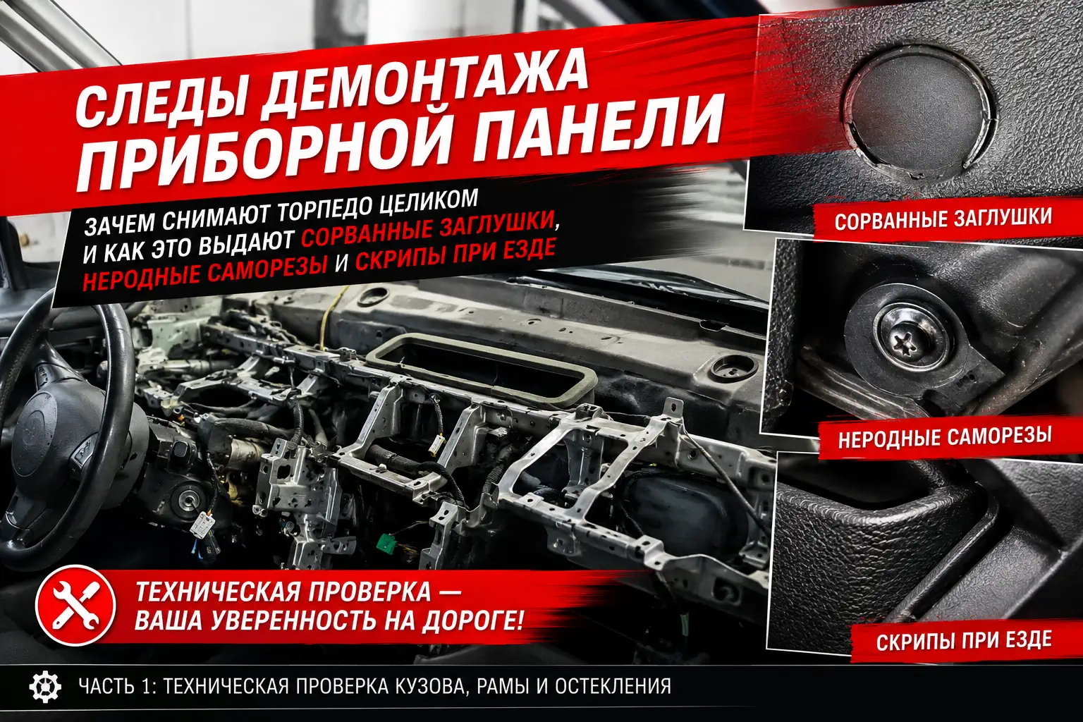

Следы демонтажа торпедо: как определить, что панель снимали целиком
Сообщения: 2855
Разбираемся, зачем снимают приборную панель полностью и как выявить следы демонтажа: сорванные заглушки, неродные крепежи и скрипы при езде.
Почему торпедо снимают целиком и как это выдает автомобиль с темным прошлым

Как распознать следы демонтажа торпедо: 7 признаков, которые выдают ремонт
Даже если продавец уверяет, что 'машина в идеальном состоянии', есть несколько верных признаков того, что торпедо снимали. Вот на что стоит обратить внимание при осмотре автомобиля:
1. Сорванные или неродные заглушки
Заглушки на торпедо — это не просто декоративные элементы. Они закрывают технологические отверстия, через которые проходят крепежные болты. При демонтаже панели заглушки часто ломаются или теряются, а при сборке их заменяют на неродные.
Как проверить:
  • Сравните заглушки на разных сторонах торпедо. Если одна из них отличается по цвету, фактуре или размеру — это повод насторожиться.
  • Попробуйте поддеть заглушку ногтем. Если она легко отходит или сидит неровно — ее снимали.
  • Обратите внимание на зазоры вокруг заглушек. На заводской сборке они минимальны, а после кустарного ремонта могут быть неравномерными.
Пример из практики: На Skoda Octavia 2019 года я заметил, что заглушка под кнопкой обогрева сидений сидит криво и отличается по цвету от остальных. При демонтаже выяснилось, что торпедо снимали для замены блока климат-контроля после ДТП. Продавец утверждал, что машина 'не битая', но следы ремонта были налицо.
2. Неродные саморезы и болты
При заводской сборке используются специальные болты и саморезы с фирменной маркировкой. После ремонта их часто заменяют на обычные крепежи из ближайшего магазина.
Как проверить:
  • Осмотрите крепления торпедо под бардачком и в районе центральной консоли. Если увидите саморезы с поцарапанными шляпками или неродные болты — это признак демонтажа.
  • Обратите внимание на цвет крепежа. Заводские болты обычно черные или серебристые, а ремонтные могут быть ржавыми или оцинкованными.
  • Проверьте, все ли болты на месте. Иногда при сборке 'забывают' закрутить один-два крепежа, что приводит к скрипам и люфтам.
Лайфхак: Возьмите с собой на осмотр магнит. Заводские болты на многих автомобилях сделаны из немагнитной стали, а ремонтные — из обычной.
3. Скрипы и люфты при езде
Если торпедо снимали и устанавливали некачественно, при езде она начинает скрипеть, постукивать или даже 'дышать' на кочках. Это происходит из-за:
  • Незатянутых болтов крепления;
  • Поврежденных кронштейнов;
  • Неправильно установленных заглушек.
Как проверить:
  • Прокатитесь по неровной дороге и прислушайтесь к звукам в салоне. Скрипы из-под торпедо — верный признак некачественного ремонта.
  • Попробуйте покачать панель руками. Если она люфтит — значит, крепления ослаблены или повреждены.
  • Обратите внимание на зазоры между торпедо и кузовом. На заводской сборке они равномерные, а после ремонта могут быть разными.
Из личного опыта: На Ford Focus 2016 года я обнаружил, что торпедо скрипит при проезде лежачих полицейских. При осмотре выяснилось, что при сборке забыли установить резиновые демпферы между панелью и кузовом. Владелец даже не знал, что его машину ремонтировали после ДТП!
