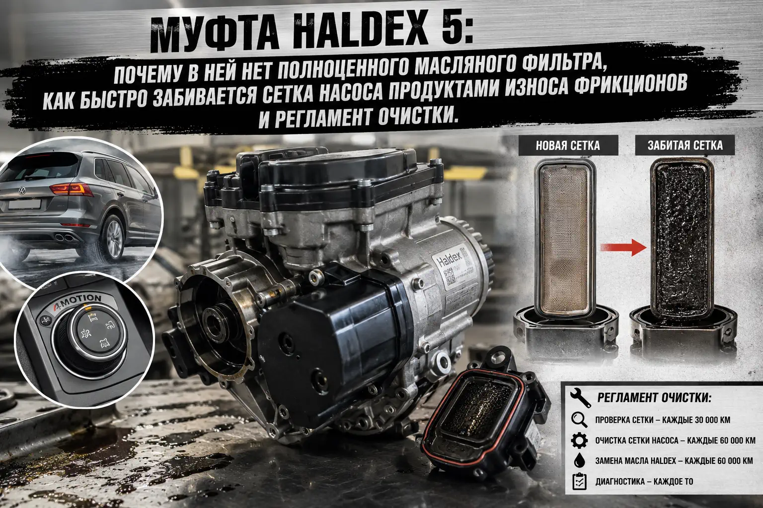

Для начала давайте разберёмся, как вообще устроена эта система. Haldex 5 — это электронно-управляемая муфта, которая подключает заднюю ось при необходимости. В отличие от постоянного полного привода, здесь нет жёсткой связи между осями. Вместо этого используется пакет фрикционных дисков, которые сжимаются под давлением масла, создаваемым насосом.
Ключевые элементы системы:
  • Насос — создаёт давление масла для сжатия фрикционов.
  • Клапан управления — регулирует давление в зависимости от сигналов блока управления.
  • Фрикционный пакет — непосредственно передаёт крутящий момент на заднюю ось.
  • Сетчатый фильтр — единственный барьер на пути масла к насосу.
И вот тут начинается самое интересное. В Haldex 5 нет привычного нам масляного фильтра тонкой очистки. Вместо него — лишь мелкая металлическая сетка перед насосом. Почему так?
1. Экономия пространства и веса Haldex 5 — это компактная система, которая должна умещаться в ограниченном пространстве под днищем автомобиля. Полноценный фильтр занял бы слишком много места, а лишний вес — это всегда минус к динамике и расходу топлива. Инженеры VAG пошли по пути минимализма: если можно обойтись без чего-то, значит, нужно обойтись.
2. Особенности работы системы В отличие от автоматической коробки передач, где масло циркулирует постоянно, в Haldex 5 оно используется только при активации муфты. То есть, большую часть времени масло просто 'отстаивается' в картере. Теоретически, это должно снижать нагрузку на фильтр. Но на практике... об этом чуть позже.
3. Доверчивость к качеству масла Производитель предполагает, что владелец будет использовать только оригинальное масло и соблюдать регламент замены. В идеальном мире это сработало бы. Но мы-то знаем, что в реальности многие экономят на обслуживании или используют аналоги, которые не всегда соответствуют требованиям.
Отсутствие полноценного фильтра — это как игра в русскую рулетку. Пока всё хорошо, вы даже не задумываетесь о проблеме. Но как только продукты износа фрикционов начинают циркулировать по системе, последствия могут быть плачевными.
Вот что происходит на практике:
  • Забивается сетка насоса — давление масла падает, муфта начинает пробуксовывать.
  • Износ фрикционов ускоряется — продукты износа ещё больше загрязняют масло, создавая замкнутый круг.
  • Выходит из строя насос — ремонт обойдётся в круглую сумму.
Я сам видел случай, когда владелец Audi Q3 проехал 80 тысяч километров без замены масла в Haldex. В итоге сетка насоса была забита настолько, что муфта практически не работала. Пришлось менять насос, чистить всю систему и заливать новое масло. Счёт за ремонт перевалил за 50 тысяч рублей.
Мораль проста: если не хотите попасть в такую ситуацию, нужно понимать, как быстро загрязняется система и как с этим бороться.

Производитель рекомендует менять масло в Haldex каждые 60 тысяч километров. Но, как мы уже выяснили, этого недостаточно. Вот что я рекомендую своим клиентам:
  • Первая замена масла — на 30 тысячах километров Даже если машина новая, в системе могут остаться продукты обкатки. Лучше перестраховаться.
  • Очистка сетки насоса — каждые 20-30 тысяч километров Это можно сделать без снятия поддона, просто слив масло и промыв сетку.
  • Полная замена масла с очисткой системы — каждые 40-50 тысяч километров Если вы часто ездите по бездорожью или любите резкие старты, сократите интервал до 30 тысяч.
Очистка сетки насоса — это не сложная процедура, которую можно выполнить даже в гаражных условиях. Вот что вам понадобится:
  • Набор ключей;
  • Ёмкость для слива масла;
  • Новое масло для Haldex (оригинальное или аналог, соответствующий допуску);
  • Очиститель карбюратора или специальный очиститель для деталей;
  • Ветошь.
Шаг 1: Подготовка Поставьте машину на подъёмник или яму. Прогрейте двигатель до рабочей температуры — горячее масло сливается лучше.
Шаг 2: Слив масла Найдите сливную пробку на поддоне Haldex (обычно она расположена в нижней части). Подставьте ёмкость и аккуратно открутите пробку. Дайте маслу полностью стечь.
Шаг 3: Снятие поддона Открутите болты крепления поддона. Будьте осторожны — в поддоне может остаться немного масла. Снимите поддон и осмотрите сетку насоса.
Шаг 4: Очистка сетки Сетка расположена на входе в насос. Аккуратно снимите её и промойте очистителем. Если загрязнения сильные, можно использовать мягкую щётку. Главное — не повредить сетку.
Шаг 5: Очистка поддона Пока сетка сохнет, очистите поддон от старого масла и продуктов износа. Особое внимание уделите магнитам — на них скапливается металлическая стружка.
Шаг 6: Установка сетки и поддона Установите сетку на место. Нанесите тонкий слой герметика на поддон (если это предусмотрено конструкцией) и установите его обратно. Затяните болты крест-накрест с рекомендуемым моментом.
Шаг 7: Заливка нового масла Найдите заливное отверстие (обычно оно расположено сверху на корпусе Haldex). Залейте новое масло до уровня контрольного отверстия. Не переливайте!
Шаг 8: Проверка работы муфты Запустите двигатель, включите передачу и несколько раз активируйте муфту, вращая передние колёса. Убедитесь, что муфта работает плавно, без рывков и вибраций.
