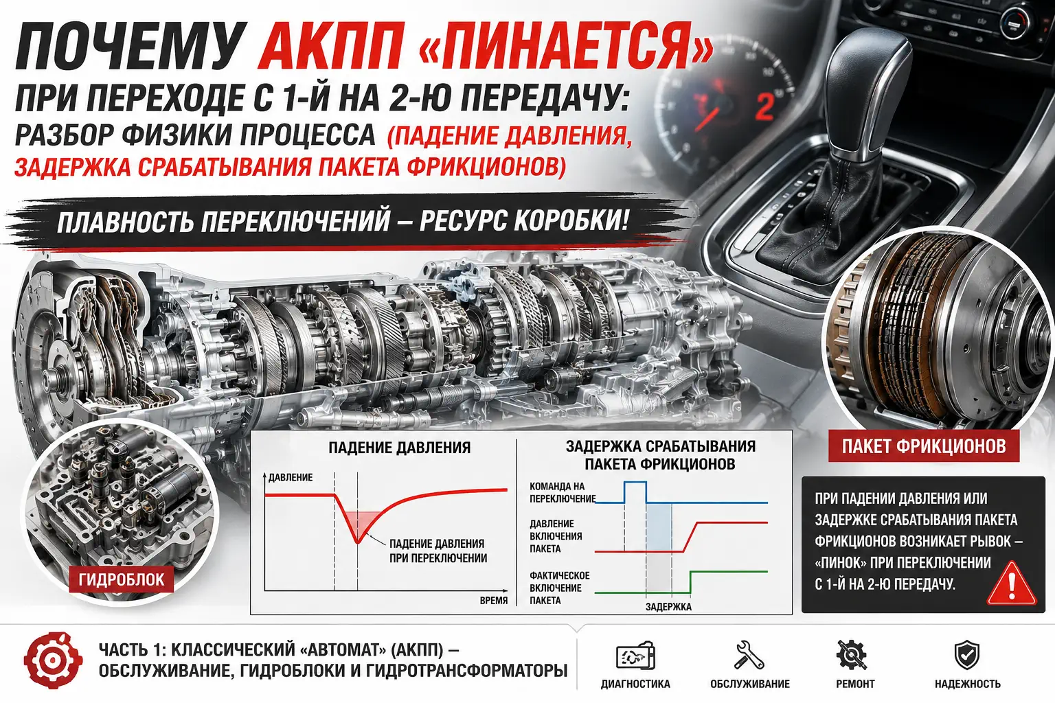

Физика «пинка»: почему АКПП толкается при переключении с 1-й на 2-ю
1. Падение давления в гидросистеме: когда жидкости не хватает на всех
Представьте, что вы пытаетесь одновременно открыть несколько кранов в доме. Если давление воды в системе низкое, струя будет слабой, а некоторые краны могут вообще не сработать. Примерно то же самое происходит в АКПП, когда давление ATF падает.
В момент переключения с первой на вторую передачу гидроблок должен перенаправить поток жидкости с одного пакета фрикционов на другой. Но если давление в системе недостаточное, фрикционы второго пакета срабатывают с задержкой. Первый пакет уже начал разжиматься, а второй ещё не успел сжаться — и вот вам «провал» в передаче крутящего момента. Двигатель на мгновение теряет нагрузку, а затем резко «догоняет» её, когда фрикционы наконец сжимаются. Результат — толчок.
Почему давление может падать?
  • Загрязнённая ATF: Со временем жидкость окисляется, в ней накапливаются продукты износа фрикционов и металлическая стружка. Всё это забивает каналы гидроблока и снижает пропускную способность системы.
  • Износ насоса: Масляный насос АКПП — это её «сердце». Если он изношен, он не может поддерживать нужное давление, особенно на высоких оборотах.
  • Неисправность соленоидов: Соленоиды — это электромагнитные клапаны, которые регулируют потоки ATF. Если они загрязнены или вышли из строя, давление может «прыгать».
Личный опыт: Помню, как пригоняли ко мне на диагностику Toyota Camry 2008 года с жалобой на «пинки» при переключении. После проверки давления в гидросистеме выяснилось, что оно на 30% ниже нормы. Причина? Забитый фильтр АКПП и изношенный насос. После замены фильтра и промывки гидроблока проблема исчезла — владелец даже не ожидал, что коробка может работать так плавно.
2. Задержка срабатывания пакета фрикционов: когда механика не поспевает за электроникой
Фрикционы в АКПП — это своеобразные «тормоза», которые блокируют или разблокируют элементы планетарного ряда. В момент переключения с первой на вторую передачу один пакет фрикционов должен разжаться, а другой — сжаться. Но если между этими процессами возникает задержка, коробка начинает «буксовать», а затем резко «схватывает».
Причины задержки:
  • Износ фрикционов: Со временем фрикционные диски стираются, и их толщина уменьшается. Из-за этого увеличивается зазор между дисками, и им требуется больше времени на сжатие.
  • Загрязнение гидроблока: Как я уже упоминал, продукты износа и грязь забивают каналы гидроблока, замедляя реакцию соленоидов.
  • Неисправность ЭБУ: Электронный блок управления коробкой может давать неверные команды соленоидам, из-за чего переключение происходит с задержкой.
Пример из практики: Владелец Nissan Pathfinder жаловался на резкие толчки при переходе с первой на вторую передачу. После диагностики выяснилось, что проблема в изношенных фрикционах второго пакета. Они уже не могли быстро сжиматься, и коробка «проскальзывала» на доли секунды дольше, чем нужно. После замены фрикционов и промывки гидроблока переключения стали плавными.
3. Гидротрансформатор: когда он «не держит» момент
Гидротрансформатор — это ещё один ключевой элемент АКПП, который может влиять на плавность переключений. В момент смены передачи он должен плавно передавать крутящий момент от двигателя к коробке. Но если гидротрансформатор изношен или в нём недостаточно ATF, он начинает «проскальзывать», что приводит к рывкам.
Что может пойти не так?
  • Износ блокировочной муфты: В современных гидротрансформаторах есть блокировочная муфта, которая «жёстко» соединяет двигатель и коробку на высоких скоростях. Если она изношена, переключения становятся резкими.
  • Недостаток ATF: Если уровень жидкости ниже нормы, гидротрансформатор не может нормально работать, и переключения сопровождаются толчками.
Личный случай: Как-то раз приехал ко мне на СТО владелец старенькой Honda Accord с жалобой на «пинки» при разгоне. После проверки выяснилось, что уровень ATF был ниже минимума — владелец просто не следил за коробкой. После доливки жидкости и замены фильтра проблема исчезла. Вот вам и напоминание о том, как важно регулярно проверять уровень масла в АКПП!
