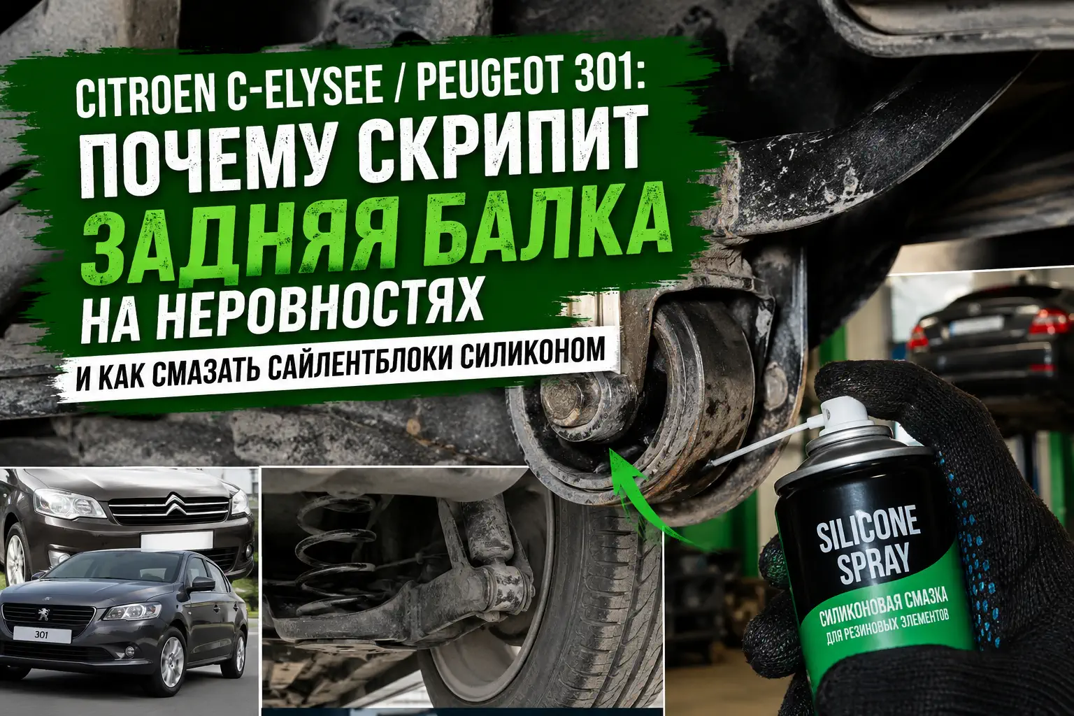

Как смазать сайлентблоки задней балки Citroen C-Elysee и Peugeot 301
Теперь к практике. Процедура несложная. Многие делают её самостоятельно во дворе или в гараже.
Но спешка тут — главный враг.
Что понадобится
Подготовьте:
  • домкрат;
  • упоры;
  • фонарик;
  • щётку;
  • очиститель;
  • силиконовую смазку;
  • перчатки.
Пошаговая инструкция
1. Поднимите заднюю часть автомобиля
Важно надёжно зафиксировать машину.
НЕ работайте только на домкрате. Используйте подпорки.
2. Найдите сайлентблоки балки
Они расположены:
  • в местах крепления балки к кузову;
  • ближе к передней части задней подвески.
На Peugeot 301 и Citroen C-Elysee доступ к ним относительно удобный.
3. Очистите поверхность
Это критически важно.
Удалите:
  • грязь;
  • пыль;
  • песок;
  • старую смазку.
Я обычно использую очиститель тормозов и мягкую щётку.
4. Нанесите силиконовую смазку
Обрабатывайте:
  • внешнюю часть резины;
  • стыки;
  • зоны контакта.
Но без фанатизма. Не нужно заливать всё струёй.
5. Несколько раз раскачайте подвеску
Это помогает составу проникнуть глубже.
Иногда после первой обработки скрип исчезает не сразу, а через пару километров.
