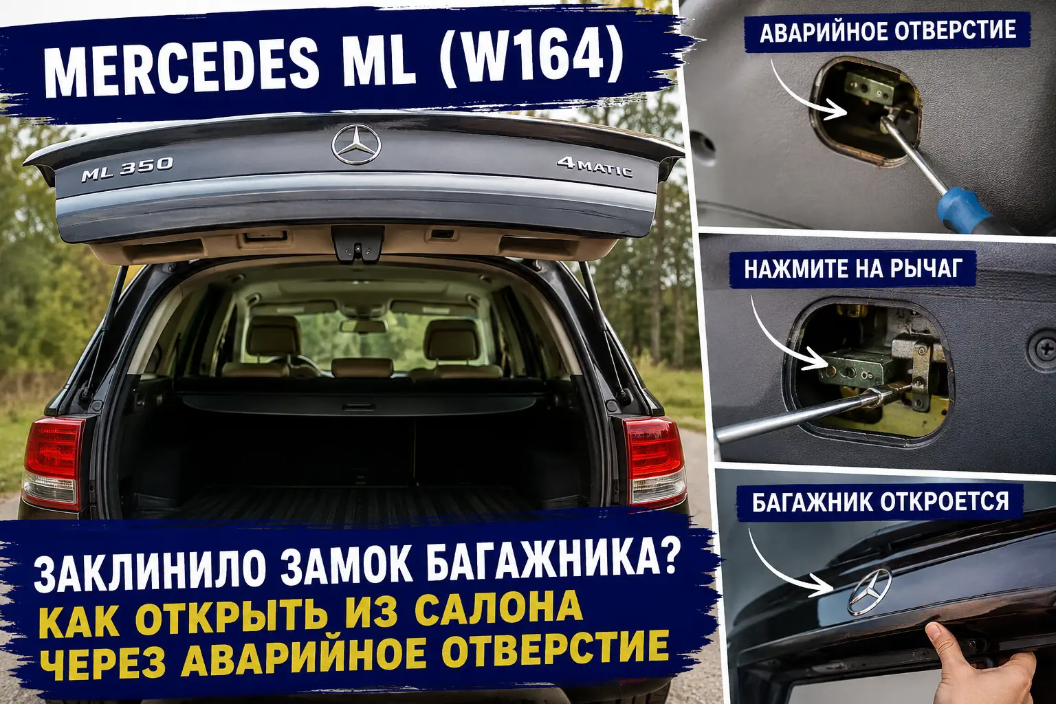

Где находится аварийное отверстие в ML (W164)
Теперь к самому интересному.
Локация аварийного доступа
Аварийное отверстие расположено:
  • на внутренней стороне крышки багажника
  • за декоративной обшивкой
  • примерно по центру, рядом с замком
Но! Оно не всегда сразу видно. Иногда закрыто пластиковой заглушкой или просто спрятано под обшивкой.
Как выглядит отверстие
Это небольшое технологическое отверстие:
  • диаметр около 1–2 см
  • ведёт напрямую к механизму замка
  • предназначено для ручного открытия защёлки
Если честно, первый раз я его искал минут 10. Потому что ожидаешь увидеть что-то очевидное… а там — маленькое отверстие, почти незаметное.
Как открыть багажник из салона через аварийное отверстие
Вот тут начинается практика. Делайте спокойно, без резких движений.
Пошаговая инструкция
1. Сложите задние сиденья
Чтобы получить доступ к багажнику:
  • сложите спинки заднего ряда
  • пролезьте внутрь багажного отделения
Да, немного неудобно. Но это единственный путь, если замок не работает.
2. Найдите отверстие
Осмотрите внутреннюю панель крышки:
  • ищите небольшое отверстие или углубление
  • при необходимости используйте фонарик
Иногда приходится слегка отогнуть обшивку (аккуратно!).
3. Подготовьте инструмент
Подойдёт:
  • плоская отвертка
  • длинный шестигранник
  • даже прочная проволока
Я использовал обычную отвертку — сработало идеально.
4. Нажмите на механизм
Вставьте инструмент в отверстие и:
  • нащупайте рычаг
  • аккуратно нажмите или потяните
Тут важен момент: не давите со всей силы. Механизм чувствительный.
5. Откройте багажник
После нажатия:
  • замок должен щёлкнуть
  • дверь откроется
Если не получилось с первого раза — попробуйте изменить угол. Иногда нужно буквально «поймать» нужную точку.
