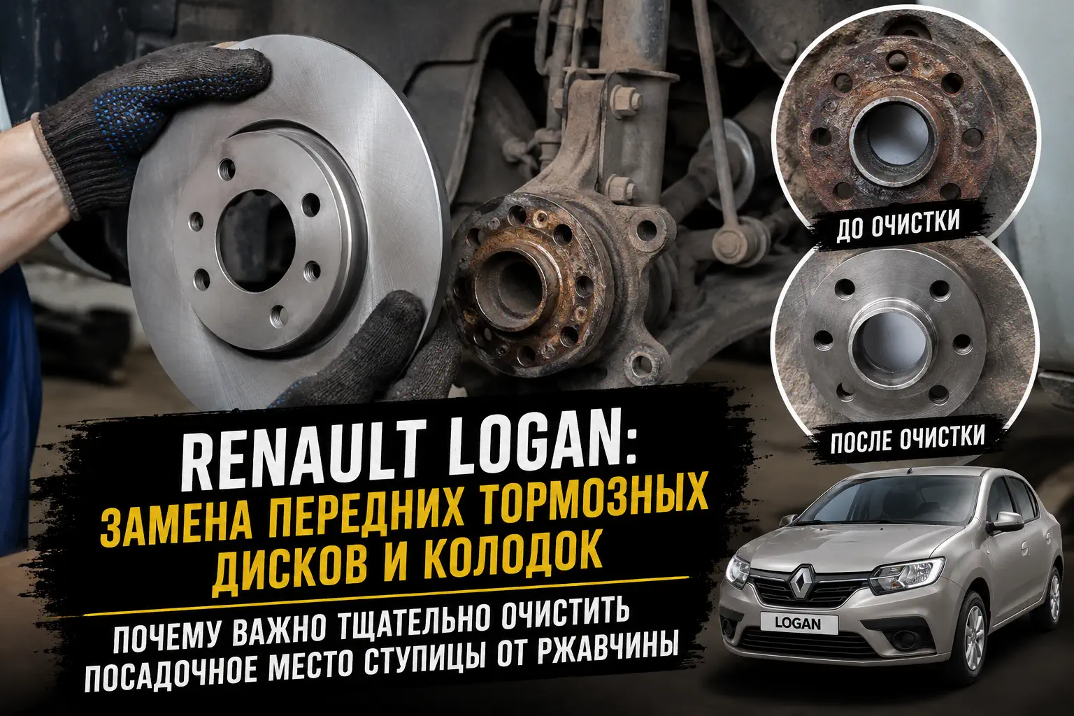

Почему ржавчина на ступице — главный враг новых тормозов
Вот мы и добрались до самого важного.
Когда снимается старый тормозной диск, под ним почти всегда обнаруживается:
  • слой ржавчины;
  • грязь;
  • окислы;
  • остатки старой смазки;
  • металлическая пыль.
Многие берут новый диск и ставят его прямо поверх этого «бутерброда». Большая ошибка.
Что происходит дальше
Тормозной диск должен прилегать к ступице идеально ровно. Без перекосов.
Но даже небольшой бугорок ржавчины создаёт микроскопический угол. Диск начинает вращаться с биением.
И начинается:
  • вибрация при торможении;
  • неравномерный износ колодок;
  • перегрев;
  • шум;
  • ускоренный износ подшипника ступицы.
А теперь самое неприятное…
Многие думают, что диск бракованный. Покупают новый. Меняют снова. Проблема остаётся.
Потому что дело было не в диске.
Реальный случай из практики
Несколько месяцев назад помогал знакомому с Renault Logan 2. Он поставил дорогие тормозные диски — бренд хороший, отзывы отличные. Через 1500 км появилось биение.
Снимаем колесо. Проверяем индикатором — есть боковое биение.
Снимаем диск… а там толстый слой ржавчины по краю ступицы. Видимо, старый диск сидел намертво, его сбивали молотком, а чистить никто не стал.
Потратили 20 минут:
  • металлическая щётка;
  • насадка на дрель;
  • очиститель тормозов;
  • лёгкая шлифовка.
Собрали заново — проблема исчезла полностью.
Вот вам и «кривой» диск.
Как правильно очистить ступицу перед установкой тормозного диска
Сейчас будет практическая часть. Без воды.
Что понадобится
Для качественной очистки ступицы я обычно использую:
| Металлическая щётка | Удаление рыхлой ржавчины |
| Насадка-щётка на дрель | Быстрая очистка поверхности |
| Наждачная бумага P120–P240 | Финальная обработка |
| Очиститель тормозов | Удаление пыли и жира |
| Ветошь | Протирка |
| Медная смазка | Тонкий защитный слой |
Пошаговая очистка ступицы
1. Снимите старый диск
Иногда он прикипает намертво. На Renault Logan это классика.
Маленький лайфхак: пару ударов через деревянный брусок помогают избежать повреждений.
Хотя… иногда диск держится так, будто его приварили французы лично.
2. Удалите основную ржавчину
Металлической щёткой тщательно проходите всю поверхность.
Особое внимание:
  • центральному отверстию;
  • плоскости прилегания;
  • краям.
3. Используйте насадку на дрель
Вот тут начинается магия.
После механической очистки поверхность становится практически идеально ровной.
Главное — не перестараться. Мы очищаем, а не стачиваем металл.
4. Обезжирьте поверхность
Очиститель тормозов отлично удаляет:
  • металлическую пыль;
  • остатки смазки;
  • грязь.
И да — не дуйте ртом на ступицу. Я видел и такое…
5. Нанесите тонкий слой смазки
ТОНКИЙ. Не полбанки.
Медная смазка помогает защитить поверхность от новой коррозии и облегчает будущий демонтаж.

Эта seemingly мелочь способна:
  • вызвать биение;
  • сократить срок службы дисков;
  • испортить управляемость;
  • привести к повторному ремонту.
Я много раз видел, как владельцы обвиняли производителей запчастей, хотя проблема скрывалась в банальной коррозии под диском. И наоборот — даже недорогие тормозные диски Renault Logan служили отлично, если установка выполнялась аккуратно и по уму.
Так что не спешите. Потратьте дополнительные 15–20 минут на очистку ступицы, проверку направляющих и правильную затяжку. Поверьте, машина отблагодарит тихими, ровными и предсказуемыми тормозами.
