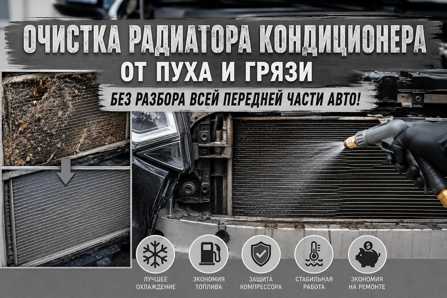

Очистка радиатора кондиционера от пуха и грязи без снятия бампера — пошаговая инструкция
Сообщения: 3567
Как почистить радиатор кондиционера автомобиля от пуха, насекомых и грязи без разбора всей передней части авто. Пошаговая инструкция, ошибки, советы и личный опыт.
Очистка радиатора кондиционера без снятия бампера: почему это вообще стало проблемой
Лето. Пробка. Кондиционер вроде включен, вентилятор шумит как турбина самолета, а из дефлекторов — еле прохладный воздух. Знакомо? Вот тут многие начинают грешить на фреон, компрессор, «умирающий» климат-контроль… А проблема, бывает, банально сидит перед глазами — радиатор кондиционера забит пухом, насекомыми и дорожной грязью.
И что, спросите вы, в этом такого? А то, что грязный радиатор кондиционера способен поднять давление в системе настолько, что компрессор начинает работать буквально «на износ». Причем медленно, тихо и очень дорого. Поверьте моему опыту: я сам однажды проигнорировал первые симптомы на старом дизельном универсале — в итоге компрессор ушел в мир иной прямо в июльскую жару. Ремонт тогда вышел почти как хороший комплект резины…
Самое интересное — очистка радиатора кондиционера от пуха и грязи без разбора всей передней части авто вполне реальна. Да, сервисы часто предлагают снять бампер, телевизор, вентиляторы и половину морды машины. Иногда это действительно необходимо. Но в 70–80% случаев можно обойтись куда меньшими усилиями. И сэкономить приличную сумму.

Очистка радиатора кондиционера от пуха и грязи: пошаговая инструкция
Подготовка автомобиля
Первое правило — двигатель должен быть холодным.
Не «чуть теплым». Холодным полностью.
Дальше:
  • Ставим машину в тень.
  • Открываем капот.
  • Осматриваем доступ к радиатору.
  • Снимаем пластиковые кожухи при необходимости.
Иногда уже на этом этапе видно огромное количество мусора.
Осмотр пространства между радиаторами
Вот где начинается самое интересное.
Во многих авто радиатор кондиционера стоит вплотную к основному радиатору охлаждения. И грязь копится именно между ними.
Там образуется настоящий бутерброд из:
  • пуха;
  • песка;
  • листьев;
  • насекомых;
  • масла;
  • дорожной пыли.
Причем сверху этого можно вообще не увидеть.
Маленький лайфхак: используйте эндоскоп с телефона или хотя бы камеру смартфона с фонариком. Иногда картинка шокирует.
Нанесение очистителя
Используйте специальную химию для очистки радиаторов.
Она:
  • размягчает грязь;
  • растворяет масляную пленку;
  • безопасна для алюминия.
Наносить лучше снизу вверх. Да-да, именно так. Тогда состав глубже проникает в загрязнения.
Оставляем на 5–10 минут.
Но не давайте химии высохнуть полностью.
Промывка водой
А теперь — ключевой момент.
Струя должна быть умеренной.
Не «режим бетонной стены» на мойке самообслуживания.
Я обычно использую обычный садовый распылитель или минимальное давление на мойке.
Промывать нужно:
  • изнутри наружу;
  • постепенно;
  • несколькими проходами.
И тут уж как фишка ляжет… Иногда после первого прохода вылетает целая туча пуха. Реально как из старого пылесоса.
Почему нельзя бить по радиатору мощным «Керхером»
Потому что соты гнутся мгновенно.
А погнутые соты:
  • ухудшают охлаждение;
  • уменьшают поток воздуха;
  • ускоряют коррозию.
Самая частая ошибка новичков — поднести сопло слишком близко.
Безопасное расстояние:
  • минимум 30–40 см;
  • под углом;
  • без точечной струи.
Поверьте, лучше промыть три раза мягко, чем один раз «убойно».
