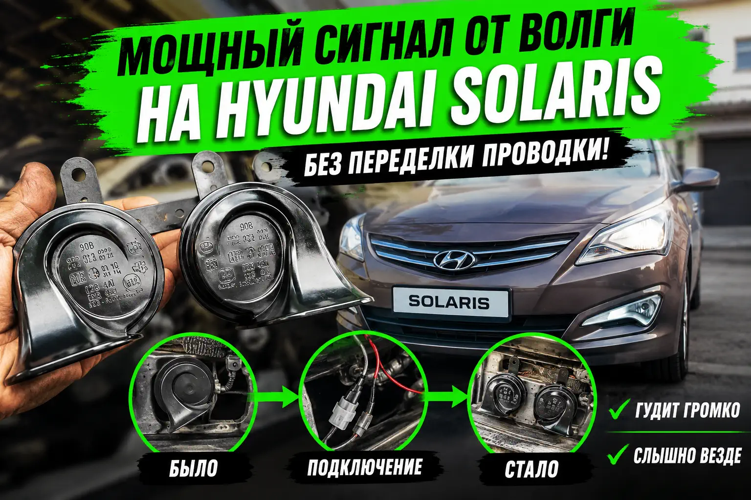

Hyundai Solaris: замена штатного сигнала на двухтональный от Волги без переделки проводки
Сообщения: 3572
Как установить мощный двухтональный сигнал от Волги на Hyundai Solaris без переделки проводки. Подробная инструкция, схема подключения, советы по установке, выбор сигналов и частые ошибки.

Как заменить сигнал Hyundai Solaris своими руками
Демонтаж штатной пищалки
Сначала:
  • Глушим двигатель.
  • Снимаем минусовую клемму АКБ.
  • Получаем доступ к сигналу.
Далее:
  • отсоединяем разъем;
  • откручиваем крепление;
  • снимаем штатный клаксон.
Обычно вся операция занимает 10–15 минут.
Проверка полярности
Некоторые сигналы чувствительны к полярности подключения.
Поэтому:
  • проверяем плюс и минус мультиметром;
  • не подключаем “наугад”.
Да, иногда и так работает. Но иногда появляется хрип или нестабильное звучание.
Установка волговских сигналов без переделки проводки
Схема подключения
Самая простая схема:
  • штатный плюс → на оба сигнала;
  • масса → через крепление или отдельный провод.
Лучше использовать параллельное подключение.
Как разместить сигналы
Тут есть важный момент.
НЕ ставьте улитки раструбом вверх.
Иначе:
  • внутрь попадет вода;
  • зимой появится лед;
  • звук станет глухим.
Правильное положение:
  • раструбом вниз;
  • под небольшим углом.
Я однажды проигнорировал этот момент. После первой мойки один сигнал начал звучать как простуженный гусь. Пришлось разбирать и сушить.
Крепление
Лучше использовать:
  • металлические кронштейны;
  • толстые шайбы;
  • гровер.
Тонкий металл может давать вибрацию.
