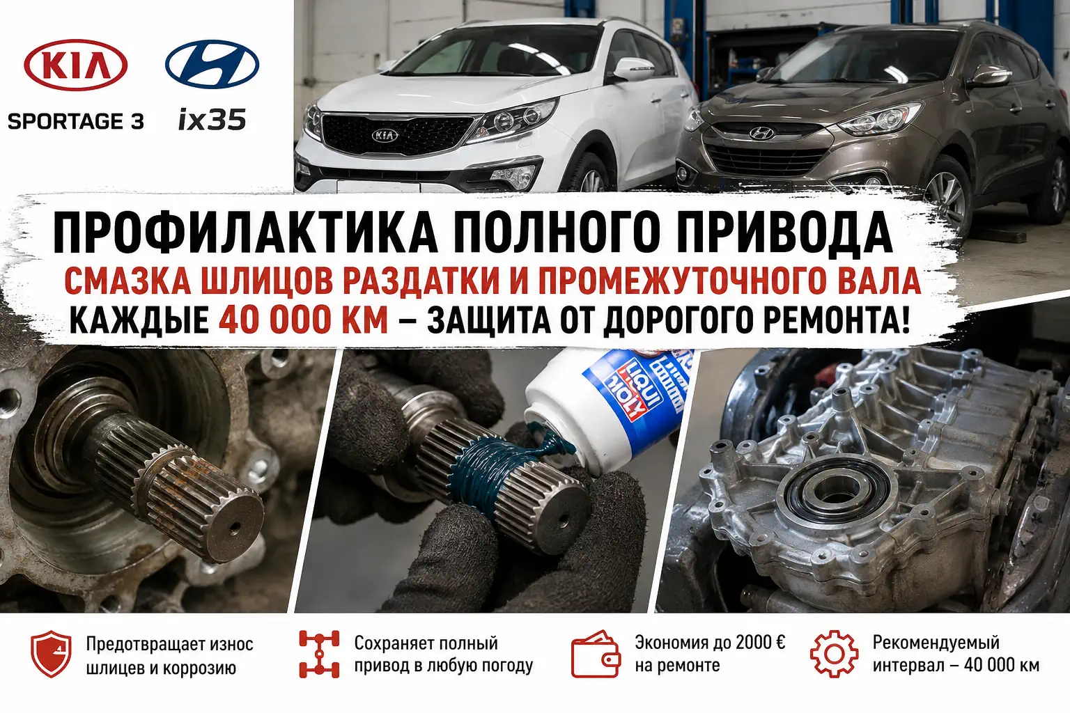

Как проходит смазка шлицов раздатки на Sportage 3 и ix35
Сама процедура не космическая. Но требует аккуратности и понимания конструкции.
Что делают во время профилактики
Обычно процесс выглядит так:
  • Снимается кардан.
  • Демонтируется раздатка.
  • Проверяется состояние шлицов.
  • Удаляется старая смазка и ржавчина.
  • Наносится новая высокотемпературная смазка.
  • Меняются сальники при необходимости.
  • Узел собирается обратно.
Иногда мастера дополнительно обрабатывают соединение антикоррозийным составом.
И это хороший подход.
Какая смазка подходит лучше всего
Тут начинается вечный спор на форумах…
Одни используют медную смазку. Другие — графитовую. Третьи — специализированные составы для шлицевых соединений.
Из личного опыта лучше всего работают:
  • Liqui Moly LM 47;
  • Molykote BR2 Plus;
  • Ravenol Marinefett;
  • влагостойкие высокотемпературные смазки с молибденом.
Главное — чтобы смазка:
  • не вымывалась водой;
  • держала высокую нагрузку;
  • защищала от коррозии.
А вот дешёвые универсальные составы из серии «и так сойдёт» тут работают плохо. Проверено.
