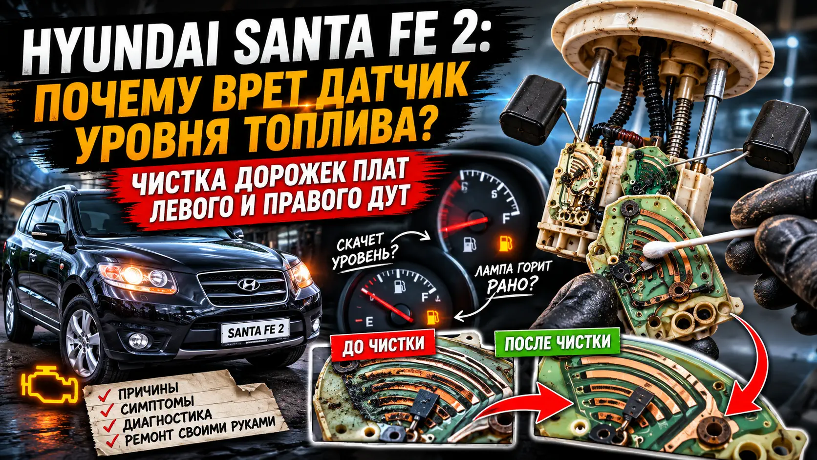

Hyundai Santa Fe 2: почему датчик уровня топлива начинает врать и как помогает чистка дорожек плат ДУТ
Ситуация знакомая многим владельцам Hyundai Santa Fe: заправили полный бак, проехали километров 120–150, а стрелка топлива будто приклеилась к «FULL». Или наоборот — половина бака есть, а лампа уже нервно подмигивает. А иногда начинается настоящий цирк: уровень топлива скачет вверх-вниз на кочках, особенно зимой. И тут владелец либо начинает грешить на бензин, либо мысленно готовится покупать новый бензонасос в сборе за весьма неприятные деньги.
Хотя проблема часто намного проще. И дешевле.
На Hyundai Santa Fe 2 очень распространена неисправность датчиков уровня топлива — ДУТ. Причем виноват обычно не сам насос, не приборная панель и даже не проводка. В 80% случаев проблема скрывается в загрязнении или износе дорожек плат левого и правого датчика уровня топлива. Да-да, тех самых контактных площадок, по которым ходит бегунок поплавка.
Я сам впервые столкнулся с этой историей еще несколько лет назад на дизельном Santa Fe 2.2 CRDi. Машина вела себя идеально… кроме указателя топлива. На трассе стрелка могла резко «съесть» четверть бака, а через 10 минут вернуть ее обратно. Честно? Сначала я подумал на приборку. Потом — на плохую массу. Но вскрытие бака быстро показало: дорожки ДУТ были покрыты налетом и микроскопической выработкой.
И что самое интересное — после грамотной чистки проблема исчезла полностью.
Сейчас разберем все подробно: почему врет датчик уровня топлива Hyundai Santa Fe 2, как устроены левый и правый ДУТ, какие симптомы появляются первыми, как правильно чистить дорожки плат и когда ремонт уже бессмысленен. Без магии. Только практика, личный опыт и реальные нюансы, о которых обычно забывают даже некоторые сервисы.

Как устроены левый и правый ДУТ на Santa Fe 2
Чтобы понимать суть проблемы, нужно быстро разобраться в конструкции.
Каждый датчик уровня топлива состоит из:
- поплавка;
- рычага;
- бегунка;
- платы с резистивными дорожками.
Звучит просто. Но есть нюанс.
Со временем на дорожках появляется:
- налет;
- окисление;
- микроскопическая выработка;
- пленка от топлива.
Особенно страдает правый датчик уровня топлива Hyundai Santa Fe 2 — он чаще работает в более сложных условиях из-за системы перекачки топлива.
Почему грязные дорожки плат вызывают неправильные показания
Вот тут есть важный момент, который многие упускают.
Даже тончайший слой загрязнения способен изменить сопротивление. Причем не критично — на доли Ом. Но для системы этого уже достаточно.
В результате:
- стрелка начинает жить своей жизнью;
- ЭБУ получает некорректные данные;
- появляются резкие скачки уровня топлива.
И это классическая история.
Иногда проблема настолько банальна, что помогает даже аккуратная очистка спиртом. Но ТОЛЬКО аккуратная.

Чистка дорожек плат ДУТ: как сделать правильно
Вот здесь многие совершают главную ошибку.
НИКОГДА не используйте:
- наждачку;
- металлические щетки;
- абразивы;
- ножи;
- WD-40.
Правильная чистка выглядит так
Шаг 1. Осмотр
Проверяем:
- наличие выработки;
- потемнений;
- следов перегрева;
- состояние бегунка.
Мягко протираем дорожки.
Иногда уже на этом этапе видно, как уходит мутный налет.
Шаг 3. Очиститель контактов
Используем специализированный состав.
Но без фанатизма — некоторые агрессивные жидкости разъедают пластик.
Шаг 4. Проверка бегунка
Контакт должен быть ровным, без перекосов.
Шаг 5. Сборка
Только после полного высыхания.
Я обычно даю деталям постоять минут 20–30. Не потому что «так надо по мануалу», а потому что однажды поторопился и получил ошибку по топливной системе. Больше экспериментировать не захотелось.
