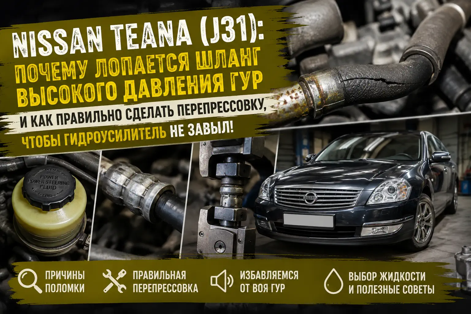

Почему на Nissan Teana J31 лопается шланг высокого давления ГУР, как распознать первые признаки неисправности и правильно сделать перепрессовку. Разбираем причины воя гидроусилителя, ошибки сервисов, выбор жидкости и практические советы по ремонту ГУР.
Почему на Nissan Teana J31 внезапно умирает шланг ГУР — и почему это почти никогда не происходит «просто так»
Есть у Nissan Teana J31 одна особенность, о которой владельцы обычно узнают слишком поздно. Едете себе спокойно — руль легкий, гидроусилитель работает мягко, машина плывет как бизнес-седан начала 2000-х и должен ехать… А потом утром на парковке появляется красная лужа ATF. Или еще хуже: руль становится тяжелым, насос ГУР начинает выть так, будто под капотом поселился старый троллейбус.
И почти всегда виновник один — шланг высокого давления ГУР.
Причем проблема эта не редкая. Nissan Teana J31, особенно с моторами VQ23DE и VQ35DE, страдает от старения магистрали гидроусилителя уже после 12–15 лет эксплуатации. Резина дубеет, армировка устает, соединения начинают «потеть», а затем происходит хлопок. Иногда прямо на трассе. Я сам однажды вытаскивал такую Teana с обочины зимой — владелец до последнего думал, что это просто замерзла рейка. Нет. Шланг лопнул возле опрессовки, жидкость ушла за пару минут, насос начал работать всухую.
Самое интересное — новый оригинальный шланг ГУР на J31 стоит неприятно дорого. Аналоги? Тут уж как фишка ляжет. Некоторые начинают сопливить через полгода. Поэтому многие выбирают перепрессовку шланга ГУР. И это действительно рабочее решение… если сделать всё правильно.
  • почему лопается шланг высокого давления ГУР на Nissan Teana J31;
  • какие симптомы появляются заранее;
  • как правильно сделать перепрессовку;
  • почему после ремонта иногда воет насос;
  • какую жидкость лучше заливать;
  • и как продлить жизнь гидроусилителю еще на несколько лет.
Будет много практики. Без «магии сервисов» и сказок про вечную гидравлику.
