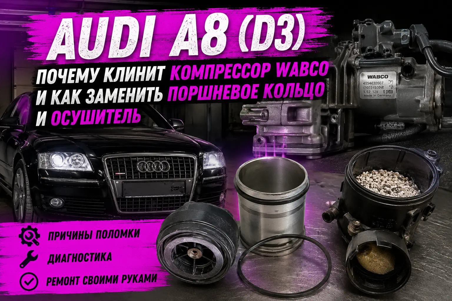

Есть автомобили, которые даже спустя годы заставляют оборачиваться. Audi A8 D3 — как раз из таких. Большой алюминиевый седан, ощущение монолитности, фирменный полный привод и та самая плавность хода, после которой обычная подвеска начинает казаться телегой на деревянных колесах. Но у любой технологичной машины есть своя ахиллесова пята. У Audi A8 D3 одним из таких узлов стала пневмоподвеска, а если точнее — компрессор Wabco.
Сценарий обычно развивается одинаково. Сначала автомобиль начинает дольше подниматься после запуска. Потом появляется предупреждение о неисправности подвески. Затем машина вдруг приседает на одно колесо или полностью ложится «на брюхо» после ночной стоянки. А дальше владелец слышит пугающий диагноз: «Нужна замена компрессора». И тут начинается самое интересное. Потому что новый узел стоит недешево.
И что, спросите вы, в этом такого? А то, что во многих случаях компрессор Wabco не требует полной замены. Достаточно восстановить его работоспособность: заменить поршневое кольцо и осушитель. Причем проблема клина компрессора очень часто появляется именно из-за их износа.
Я сталкивался с этим не раз. Помню Audi A8 D3 с пробегом около 240 тысяч километров. Владелец уже морально приготовился покупать новый компрессор. Машина поднималась целую вечность, а после нескольких циклов появлялась ошибка по перегреву. После разборки картина оказалась классической: стертое поршневое кольцо, забитый влагой осушитель и огромное количество графитовой пыли внутри системы. После ремонта компрессор проработал еще более 60 тысяч километров без вопросов.
Сейчас разберем всё подробно: почему клинит компрессор пневмоподвески Audi A8 D3, как определить проблему на ранней стадии, как заменить поршневое кольцо Wabco и осушитель своими руками, и какие ошибки чаще всего допускают владельцы.

Почему клинит компрессор Wabco
Износ поршневого кольца
Это главный виновник.
Оригинальное кольцо выполнено из специального материала на основе графита. Со временем оно начинает стираться.
Симптомы:
  • компрессор работает слишком долго;
  • автомобиль медленно поднимается;
  • появляется ошибка по давлению;
  • компрессор становится горячим;
  • слышен непривычный гул.
Поверьте моему опыту: иногда кольцо стирается настолько сильно, что превращается почти в тонкую полоску. Я однажды достал такое кольцо — честно говоря, сначала подумал, что часть детали просто отсутствует.
Что происходит дальше?
Компрессор начинает работать на пределе. Электромотор перегревается. Возникает повышенная нагрузка на подшипники. И однажды механизм просто заклинивает.
Забитый осушитель
Осушитель содержит силикагель.
Со временем он:
  • насыщается влагой;
  • разрушается;
  • превращается в мелкую пыль.
А теперь неприятный момент.
Эта пыль начинает гулять по системе.
Она оседает:
  • в клапанах;
  • в цилиндре;
  • на поршне;
  • внутри воздушных магистралей.
Я видел компрессоры, где внутри было ощущение песчаной бури — всё покрыто серым налетом.

Разборка компрессора
После снятия:
  • Откручиваем крышку цилиндра.
  • Извлекаем поршень.
  • Проверяем состояние стенок цилиндра.
  • Осматриваем кольцо.
Чаще всего картина такая:
  • кольцо стерто;
  • внутри черная графитовая пыль;
  • есть задиры.
Если задиры серьезные — ремонт может не помочь.
Установка нового кольца
Здесь важен один момент.
Не пытайтесь силой натянуть кольцо.
Оно довольно хрупкое.
Аккуратно:
  • устанавливаем кольцо;
  • проверяем свободное перемещение;
  • очищаем посадочное место;
  • собираем механизм.
Я сам когда-то поторопился и сломал новое кольцо буквально за секунду... Обидно. Особенно когда ждать другое пришлось несколько дней.
Как заменить осушитель компрессора Wabco
Разборка осушителя
Порядок действий:
  • Снять крышку корпуса.
  • Извлечь старый силикагель.
  • Удалить остатки пыли.
  • Очистить внутреннюю поверхность.
Иногда старый наполнитель напоминает мокрый цемент.
И это уже сигнал: замена была нужна давно.
Установка нового наполнителя
Важно:
  • использовать качественный силикагель;
  • не пересыпать;
  • заменить фильтры;
  • установить новые уплотнения.
