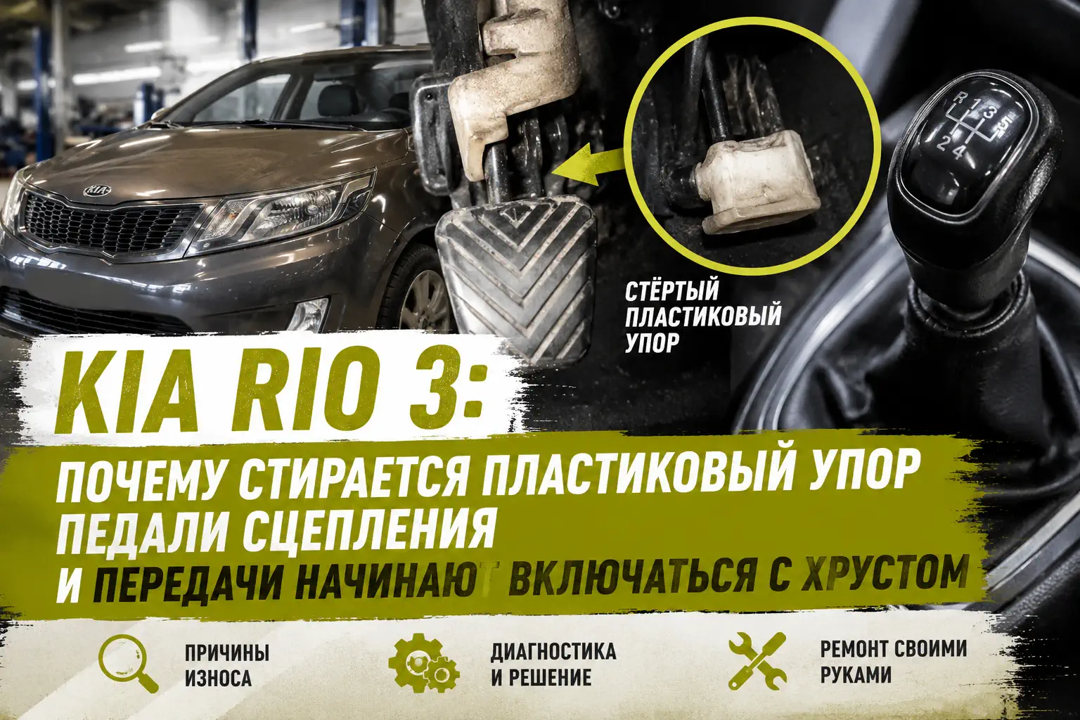

Почему пластиковый упор педали сцепления Kia Rio 3 вообще стирается
Конструкция здесь довольно простая. На педальном узле установлен пластиковый ограничитель — небольшой упор, который задаёт правильное положение педали сцепления. Со временем пластик изнашивается. Особенно если машина эксплуатируется активно: городские пробки, частые переключения, агрессивный стиль езды.
Проблема в том, что материал детали мягковат. И это, честно говоря, типичная история для многих бюджетных автомобилей. Производитель экономит граммы, копейки и секунды сборки — а владелец потом ищет источник хруста в коробке.

Как проверить пластиковый упор педали сцепления самостоятельно
Хорошая новость: диагностика очень простая. Не нужен ни подъёмник, ни сложный инструмент.
Пошаговая проверка
  • Отодвиньте водительское сиденье назад;
  • Возьмите фонарик;
  • Загляните под педаль сцепления;
  • Осмотрите пластиковый ограничитель;
  • Проверьте наличие трещин и выработки.
В нормальном состоянии упор имеет ровную поверхность. Если пластик сточен, продавлен или вообще частично разрушен — проблема найдена.
Иногда кусочки пластика даже лежат на коврике. И это уже почти стопроцентный диагноз.

Замена пластикового упора педали сцепления Kia Rio 3
Вот здесь начинается самая приятная часть всей истории. Потому что ремонт реально недорогой.
Сам упор стоит копейки. Оригинал — чуть дороже, аналог — ещё дешевле. Некоторые вообще ставят усиленные варианты из полиуретана или даже металла.
Что понадобится для замены
  • Новый упор педали сцепления;
  • Фонарик;
  • Плоская отвёртка;
  • 10–20 минут свободного времени.
Как проходит замена
Снимается старая деталь довольно просто. Главное — не сломать крепления. После установки нового упора педаль сразу меняет поведение. Передачи начинают включаться мягче буквально моментально.
Помню случай: владелец приехал уверенный, что ему нужен комплект сцепления. После замены пластикового упора он проехал круг вокруг сервиса, вернулся и сказал: «Я уже забыл, что коробка может так переключаться».
И да, это не преувеличение.
