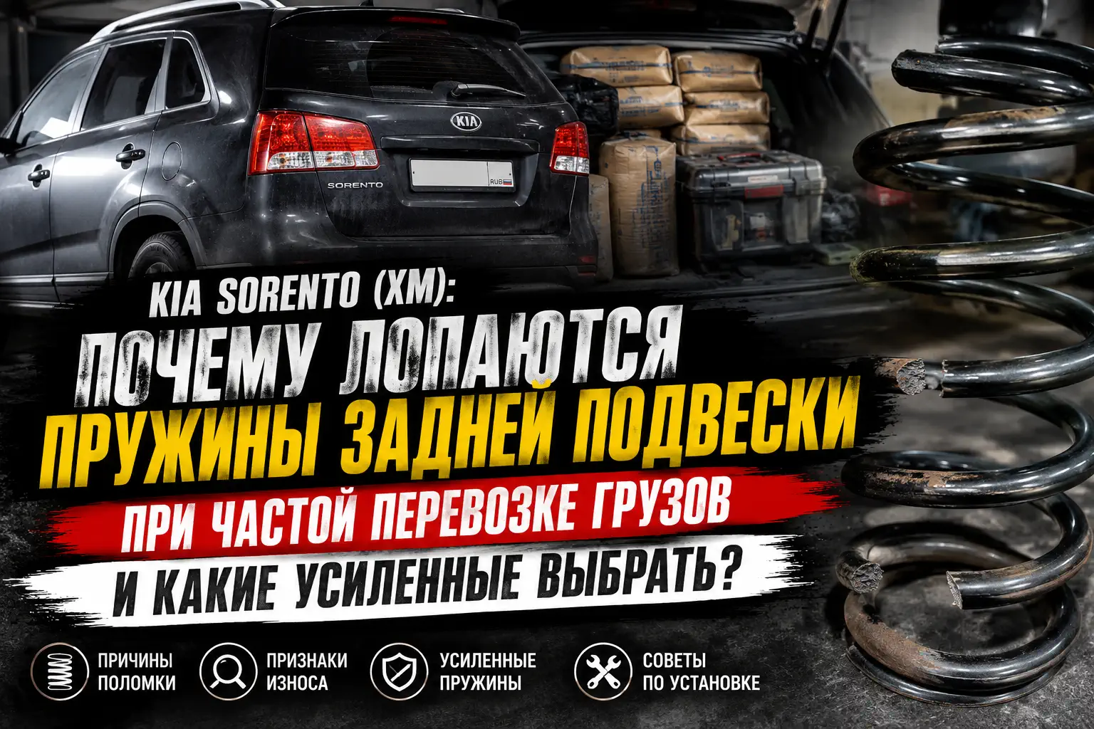

Почему Kia Sorento (XM) начинает «есть» пружины задней подвески при постоянной нагрузке
Если вы владеете Kia Sorento XM и регулярно возите строительные материалы, инструмент, оборудование для работы, лодочный прицеп или просто загружаете багажник под завязку во время семейных поездок, то наверняка слышали о проблеме лопнувших задних пружин. А возможно, уже столкнулись с ней лично.
На первый взгляд ситуация кажется странной. Кроссовер крупный, подвеска рассчитана на семью и багаж, двигатель тяговитый. Почему же задние пружины на Kia Sorento XM нередко трескаются или полностью ломаются именно у тех владельцев, которые активно используют автомобиль по назначению?
За годы работы с корейскими автомобилями я видел десятки подобных случаев. Более того, несколько лет назад помогал знакомому владельцу Sorento XM, который использовал автомобиль для перевозки рыболовного снаряжения и прицепа. Машина постоянно ездила с дополнительной нагрузкой около 250–350 кг. В один прекрасный день появился металлический звон на кочках. Причина оказалась банальной — нижний виток задней пружины просто отломился.
И что, спросите вы, в этом такого? Самое интересное начинается дальше. Многие владельцы меняют пружины на штатные, а спустя пару лет получают ту же проблему снова. Другие устанавливают усиленные пружины и забывают о вопросе на долгие годы.
В этой статье разберем, почему лопаются пружины задней подвески Kia Sorento XM, какие признаки говорят о скорой поломке, какие усиленные пружины выбрать для постоянной перевозки грузов и как избежать повторного ремонта.
