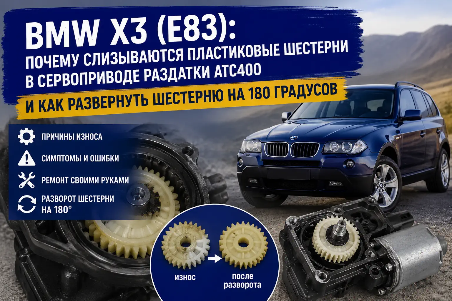

Почему износ локальный
Вот тут начинается магия ремонта «разворотом».
Шестерня сервопривода BMW X3 E83 не крутится постоянно на 360 градусов. В обычной эксплуатации используется примерно половина рабочей поверхности.
В итоге:
  • одна часть зубьев — стерта;
  • вторая — почти новая.
Именно поэтому разворот шестерни на 180 градусов действительно работает.
Причем иногда после такой процедуры автомобиль спокойно проходит еще 40–60 тысяч км. Видел такие машины лично.

Способ №3 — разборка сервопривода
Самый надежный вариант.
Снимаем моторчик и смотрим состояние зубьев.
Обычно картина выглядит так:
  • половина зубьев гладкая как мыло;
  • вторая половина — практически новая.
Первый раз я даже удивился, насколько это очевидная проблема. Там буквально видно границу износа.

Разворот шестерни на 180 градусов: пошаговая инструкция
Вот ради этого многие и читают статью.
И да — метод реально рабочий.
Разбираем сервопривод
После снятия:
  • Откручиваем крышку.
  • Достаем редуктор.
  • Извлекаем пластиковую шестерню.
Сразу увидите выработку.
Что делать дальше
Есть два варианта:
Вариант 1 — развернуть шестерню
Самый популярный способ.
Поворачиваем шестерню на 180 градусов так, чтобы рабочая зона пришлась на целые зубья.
Вариант 2 — заменить шестерню
Если износ уже критический.
Сейчас продаются:
  • оригинальные шестерни;
  • усиленные аналоги;
  • бронзовые варианты.

Небольшая пластиковая деталь способна вызвать:
  • ошибки полного привода;
  • дергания автомобиля;
  • странное поведение трансмиссии;
  • дорогостоящие «диагнозы» от сервисов.
Но в большинстве случаев проблема решается куда проще, чем кажется.
Разворот шестерни на 180 градусов на BMW X3 E83 — не гаражный миф, а вполне рабочая практика, проверенная тысячами владельцев и мастеров. Главное — вовремя заметить симптомы и не доводить ситуацию до повреждения самой раздатки.
Если ваш X3 начал подергиваться, загорелась ошибка 4x4 или появились странности в работе xDrive — не откладывайте диагностику. Иногда один вечер в гараже способен сэкономить очень приличную сумму. А если остались вопросы по ремонту сервопривода ATC400 — задавайте их в комментариях.
