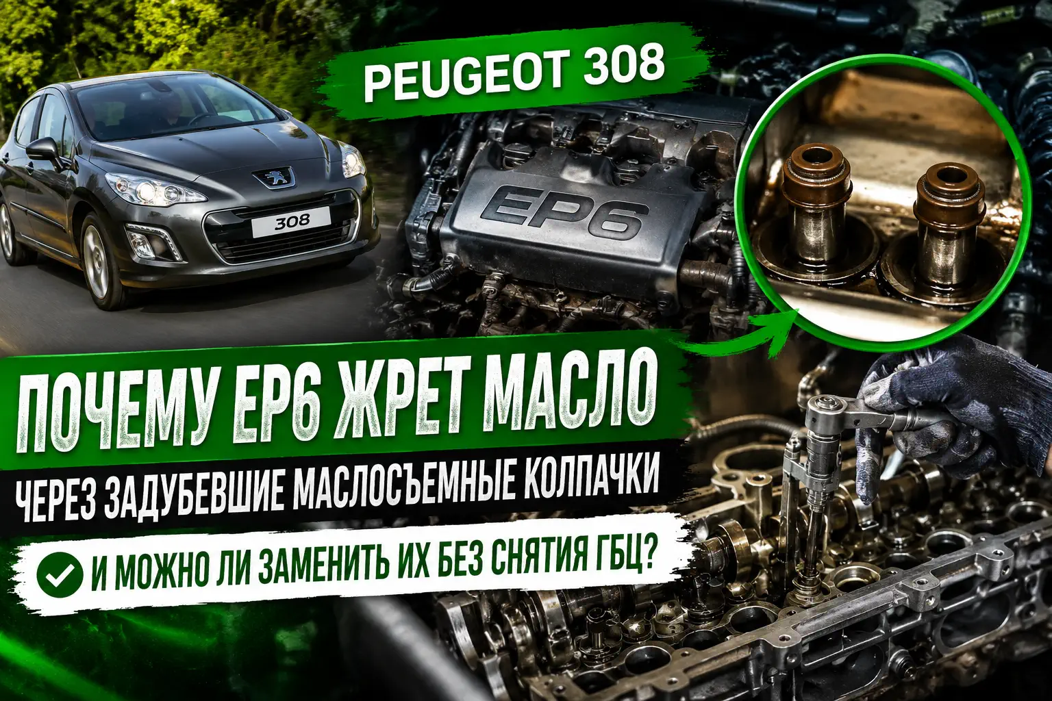

Можно ли заменить маслосъемные колпачки без снятия ГБЦ
Короткий ответ — ДА.
Но есть нюансы.
Их много.
Как выполняется замена без снятия головки блока
Технология примерно такая:
  • Снимается клапанная крышка.
  • Демонтируются распредвалы.
  • Фиксируются клапаны.
  • Рассухариваются пружины.
  • Старые колпачки снимаются.
  • Устанавливаются новые.
Главная сложность — не уронить клапан в цилиндр.
Для этого используют:
  • подачу воздуха в цилиндр;
  • либо специальный шнур через свечное отверстие.
В опытных руках процедура работает отлично.
Но если мастер впервые видит EP6… лучше поискать другого специалиста.

Реальный случай из практики: Peugeot 308 EP6 и литр масла на 700 км
История почти киношная.
Приезжает владелец Peugeot 308 с пробегом около 110 тысяч км.
Жалобы:
  • жрет масло;
  • дымит утром;
  • троит первые секунды;
  • сервис уже насчитал капиталку на крупную сумму.
Начинаем проверку.
Компрессия:
  • отличная.
Эндоскоп:
  • хон живой;
  • задиров нет.
Но свечи — как после масляной бани.
Сняли клапанную крышку, разобрали механизм, добрались до колпачков… Они были твердые почти как пластик. Серьезно. Один даже потрескался при снятии.
После замены:
  • расход снизился примерно до 200 мл на 1000 км;
  • дым исчез;
  • запуск стал ровным.
И да — катализатор удалось спасти.
Хотя еще пару месяцев езды «на авось» могли его добить окончательно.
