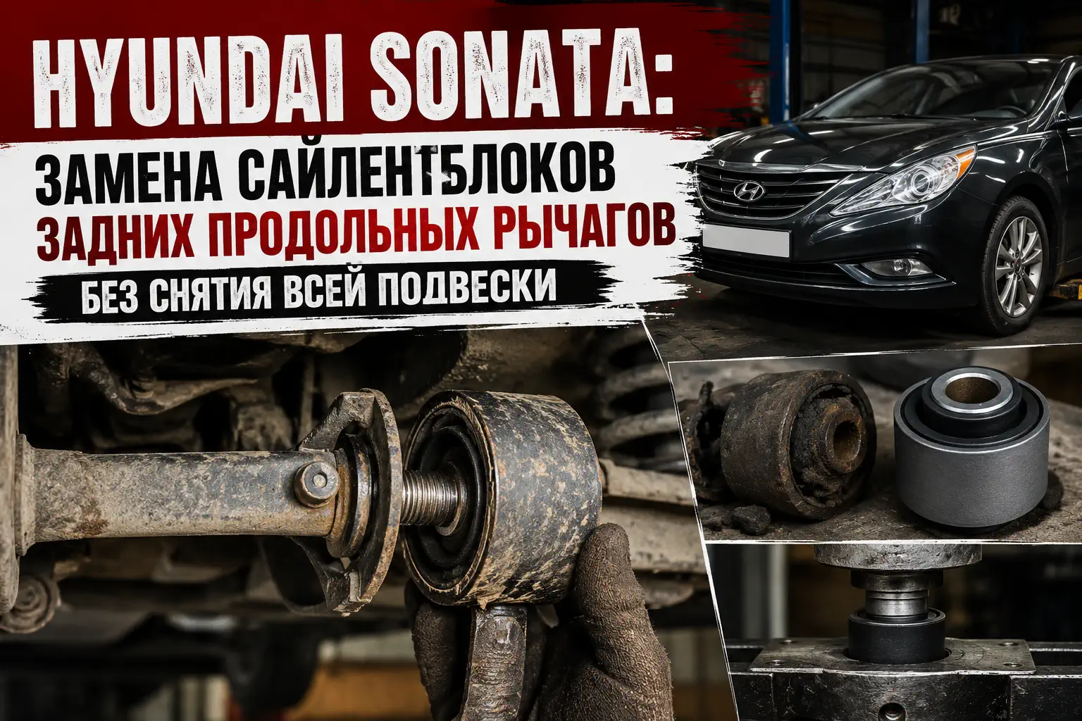

Выпрессовка старого сайлентблока
Самый нервный момент.
Если сайлентблок “живой” внешне, это ещё ничего не значит. Часто внутри резина уже отслоилась.
Используем съёмник:
  • аккуратно центрируем;
  • следим за перекосом;
  • медленно выдавливаем старый элемент.
ВАЖНО: не давите на сам рычаг слишком агрессивно. Металл можно деформировать.
Однажды мне попался сайлентблок, который сидел настолько плотно, что пришлось слегка прогревать посадочное место. После нагрева вышел буквально за минуту.

Запрессовка нового сайлентблока
Здесь главное — ориентация.
Некоторые сайлентблоки имеют метки положения. Их нельзя ставить “как получится”.
Иначе:
  • изменится работа подвески;
  • появятся лишние нагрузки;
  • ресурс детали резко упадёт.
Запрессовываем плавно, без ударов.
Если идёт слишком тяжело — остановитесь и проверьте перекос.
