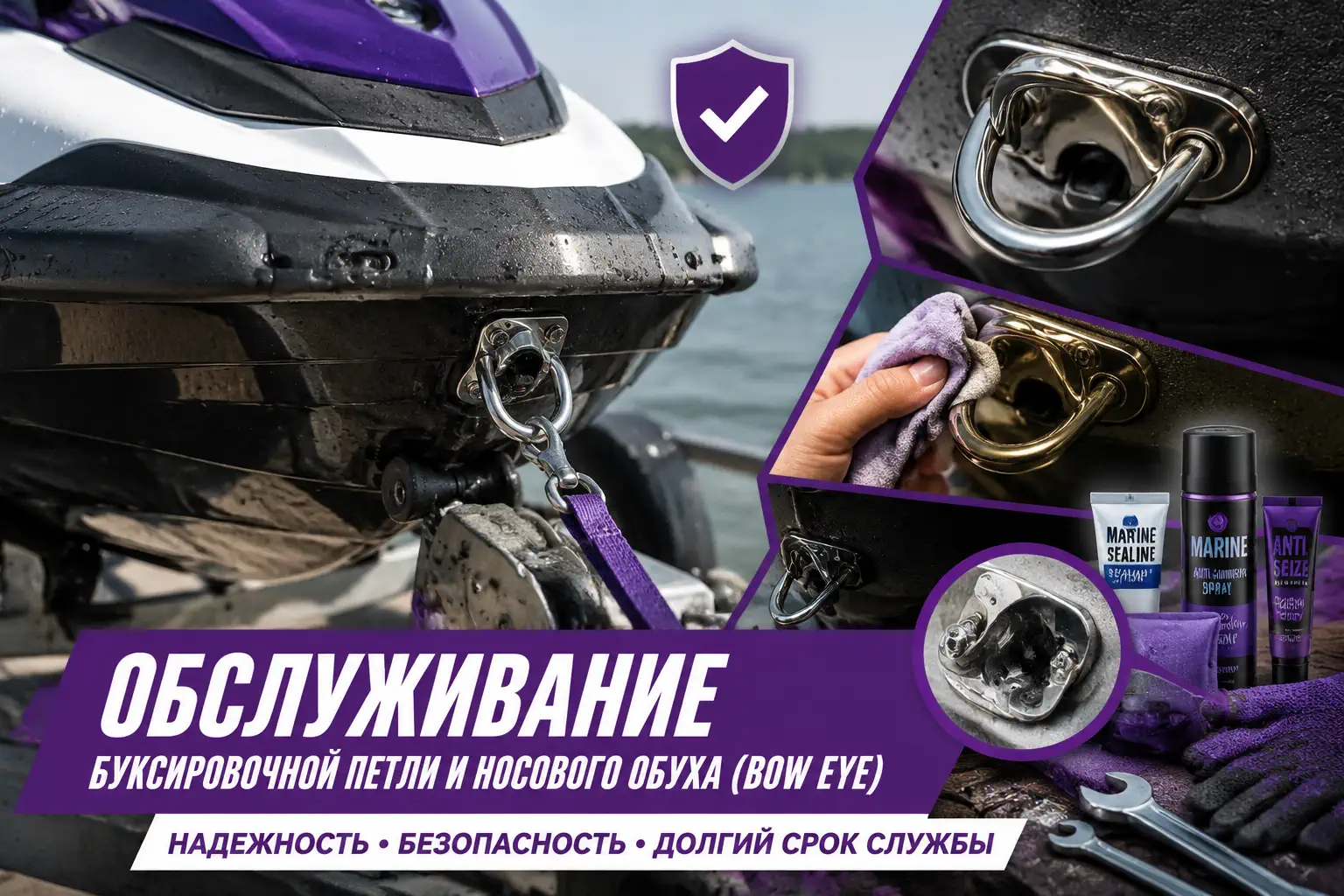

Обслуживание буксировочной петли и носового обуха: почему этот узел нельзя игнорировать
Bow Eye — это носовой обух, обычно выполненный в виде U-образной металлической скобы. Его устанавливают в передней части корпуса, а концы проходят через конструктивный элемент корпуса и фиксируются гайками с внутренней стороны. На некоторых моделях применяется похожая по назначению буксировочная петля.
Задача узла проста: обеспечить надежную точку приложения тягового усилия. Но простота обманчива. При перевозке на прицепе судно постоянно испытывает вибрации. При подъеме лебедкой нагрузка может возрастать рывками. Если трос или ремень расположен под неправильным углом, усилие распределяется не так, как задумал производитель.
Еще один момент — корпус. Сам Bow Eye может быть изготовлен из крепкой нержавеющей стали, а вот зона его крепления связана с композитом, стеклопластиком, металлом или другими конструкционными материалами. Если крепеж ослаб, начинает работать уже не только металл, но и отверстия в корпусе.
Получается цепочка: ослабла гайка → появился небольшой люфт → отверстие начинает разбиваться → корпус испытывает дополнительные нагрузки → Bow Eye смещается → нагрузка становится еще менее равномерной. Сначала это почти незаметно. Потом становится очень заметно.

Как устроен Bow Eye и что именно нужно проверять
Конструкция у разных гидроциклов и водометных катеров отличается, однако логика обслуживания примерно одинаковая. Носовой обух состоит из металлической скобы, проходящей через корпус, крепежных гаек и шайб, а также элементов, распределяющих нагрузку по внутренней поверхности.
В некоторых конструкциях производитель использует усилительную пластину или специальную закладную деталь. И вот здесь начинается самое интересное: если вы видите снаружи красивую блестящую нержавейку, это еще не означает, что внутри все прекрасно.
Внешний осмотр
Начните с простого. Хорошо очистите Bow Eye от грязи и солевых отложений, после чего осмотрите металл при ярком освещении.

Как правильно обслуживать Bow Eye на гидроцикле
Обслуживание буксировочной петли и носового обуха удобно совместить с сезонным техническим обслуживанием гидроцикла. Не нужно ждать момента, когда лебедка начнет странно щелкать или ремень внезапно окажется под подозрительным углом.
Пошаговая проверка
  • Очистите узел. Удалите грязь, песок и соль пресной водой. Дайте металлу высохнуть.
  • Осмотрите скобу. Проверьте форму, поверхность и место контакта с ремнем или карабином.
  • Проверьте люфт. Аккуратно попробуйте пошевелить Bow Eye. Не нужно прикладывать силу — задача выявить уже существующее движение.
  • Осмотрите внутреннюю сторону. Если доступ открыт, проверьте гайки, шайбы и закладную деталь.
  • Проверьте резьбу. Поврежденная резьба — плохое место для экспериментов.
  • Проверьте корпус. Ищите трещины, вмятины, расслоение и следы деформации.
  • Проверьте буксировочный ремень. Даже идеальная петля бесполезна, если ремень перетерт или поврежден.
  • После обслуживания сделайте контрольную проверку. Убедитесь, что крепеж затянут согласно требованиям производителя.
Вот маленький, но полезный лайфхак: после очистки сфотографируйте Bow Eye и его крепление. Через несколько месяцев сравнить фотографии иногда гораздо проще, чем пытаться вспомнить, была ли гайка в прошлом сезоне чуть глубже или чуть выше.
