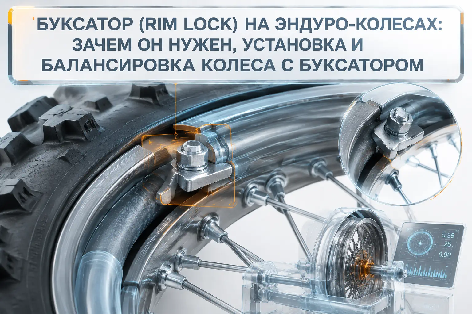

Что такое буксатор (Rim Lock) и как он работает на эндуро-колесе
Буксатор — это механический фиксатор покрышки, который устанавливается внутрь обода между бортом шины и камерой. Его главная задача — удерживать покрышку на месте, не позволяя ей провернуться относительно обода при резком ускорении или сильной нагрузке.
Если объяснять совсем просто: представьте, что покрышка — это резиновая лента, надетая на металлическое кольцо. Когда двигатель передаёт большой момент на заднее колесо, особенно на низком давлении, резина может попытаться «провернуться». Буксатор работает как зажим, который держит эту конструкцию вместе.
