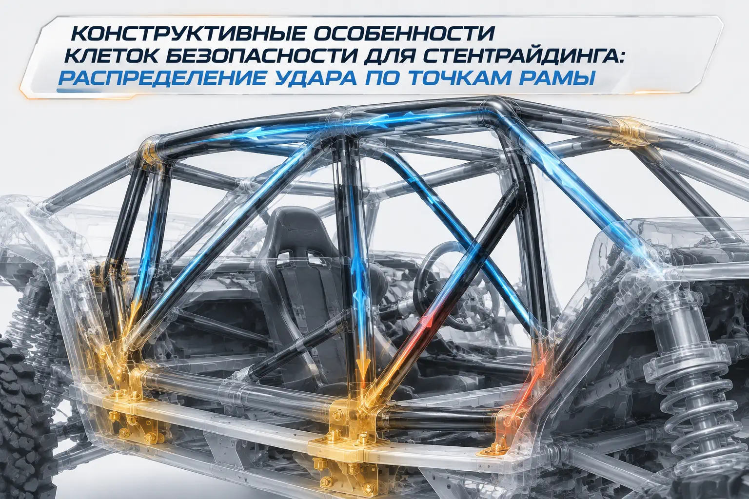

Распределение удара по точкам рамы: как работает силовой каркас
Распределение удара по точкам рамы — ключевой принцип проектирования клетки безопасности для стентрайдинга. При аварийной ситуации энергия должна пройти определенный маршрут: от зоны контакта через усилители к базовым элементам рамы.
Что происходит при перевороте автомобиля
Во время опрокидывания машина получает сразу несколько типов нагрузки:
  • вертикальное сжатие крыши;
  • боковой удар;
  • скручивание рамы;
  • резкое замедление.
Если клетка рассчитана правильно, нагрузка не концентрируется возле одного сварного соединения. Она уходит через несколько направлений:
  • верхняя часть клетки принимает первоначальный удар;
  • стойки передают усилие вниз;
  • основания распределяют нагрузку по раме;
  • диагональные элементы стабилизируют геометрию.
Поверьте моему опыту: именно диагонали часто отделяют красивую конструкцию от действительно рабочей. Я видел машины с массивными трубами, которые выглядели впечатляюще на фотографии, но после первого жесткого приземления получали трещины возле креплений. Причина? Не было правильного направления передачи нагрузки.
