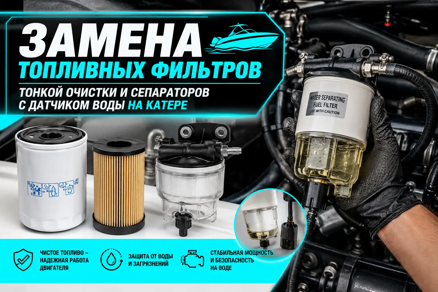

Замена топливных фильтров тонкой очистки и сепараторов с датчиком воды на катере.
Сообщения: 3797
Как правильно заменить топливный фильтр тонкой очистки и сепаратор с датчиком воды на катере. Выбор фильтра, признаки загрязнения, пошаговая замена и советы по ТО.
Топливная система катера редко прощает беспечность. Пока двигатель бодро набирает обороты, запускается с пол-оборота и не теряет тягу, о фильтре тонкой очистки вспоминают разве что во время сезонного ТО. Но стоит в бак попасть воде, конденсату или грязи — и ситуация меняется буквально за один выход на воду. Мотор начинает «чихать», обороты плавают, при разгоне появляется провал, а иногда двигатель и вовсе глохнет в самый неподходящий момент.
Особенно неприятный сценарий — вода в топливе. Бензин и дизель ведут себя здесь по-разному, но проблема одна: загрязнённое или обводнённое топливо способно вывести из нормальной работы форсунки, топливный насос и другие дорогостоящие компоненты. Поэтому замена топливных фильтров тонкой очистки и сепараторов с датчиком воды на катере — это не косметическая процедура, а полноценная профилактика отказов.
Причём менять фильтр «на глаз» тоже не стоит. Важны пропускная способность, резьба, направление потока, тип уплотнения, совместимость с конкретным ПЛМ или стационарным двигателем. У сепаратора есть ещё одна важная функция: он отделяет воду от топлива и позволяет своевременно увидеть проблему.
Дальше разберём всё по-человечески: когда менять фильтры, чем отличается обычный фильтр от водоотделителя-сепаратора, как подобрать запчасть, как правильно выполнить работу и какие ошибки способны превратить простое ТО в дорогостоящий ремонт. А заодно разберём несколько типичных ситуаций из практики обслуживания катеров — тех самых, когда проблема сначала кажется мелочью, а потом внезапно перестаёт быть мелочью.

Сепаратор с датчиком воды: чем он отличается от обычного фильтра
Сепаратор-водоотделитель для катера выполняет сразу две задачи. Он задерживает механические загрязнения и помогает отделить свободную воду от топлива. В нижней части конструкции обычно предусмотрена зона, где собирается вода, а датчик позволяет электронной системе двигателя сообщить владельцу о проблеме.
Это особенно полезно на дизельных катерах. Вода для высокоточной топливной аппаратуры — настоящий враг. Но и бензиновый ПЛМ не стоит считать полностью защищённым.
Датчик воды может быть выполнен по-разному: в зависимости от конструкции он устанавливается непосредственно в нижнюю часть фильтра или используется специальный корпус с соответствующим разъёмом. Поэтому при замене топливного сепаратора с датчиком воды необходимо сохранить совместимость не только самого фильтра, но и электрического подключения.

Как правильно заменить сепаратор-водоотделитель с датчиком воды
Сепаратор требует немного больше внимания, потому что здесь присутствует электрический компонент.
  • Обесточьте систему и обеспечьте безопасный доступ к фильтру.
  • Отсоедините разъём датчика воды, не дёргая провод за сам кабель.
  • Снимите старый фильтрующий элемент или колбу в соответствии с конструкцией.
  • Осмотрите собранную воду и осадок.
  • Проверьте уплотнение и резьбу.
  • Установите новый элемент.
  • Верните датчик и электрический разъём.
  • Прокачайте топливную систему.
  • Проверьте отсутствие утечек.
Содержимое старого сепаратора лучше не выливать сразу. Посмотрите, что там накопилось. Вода обычно визуально отличается от топлива, а наличие ржавчины, тёмного осадка или большого количества мусора — повод задуматься уже не только о фильтре, но и о состоянии бака.
