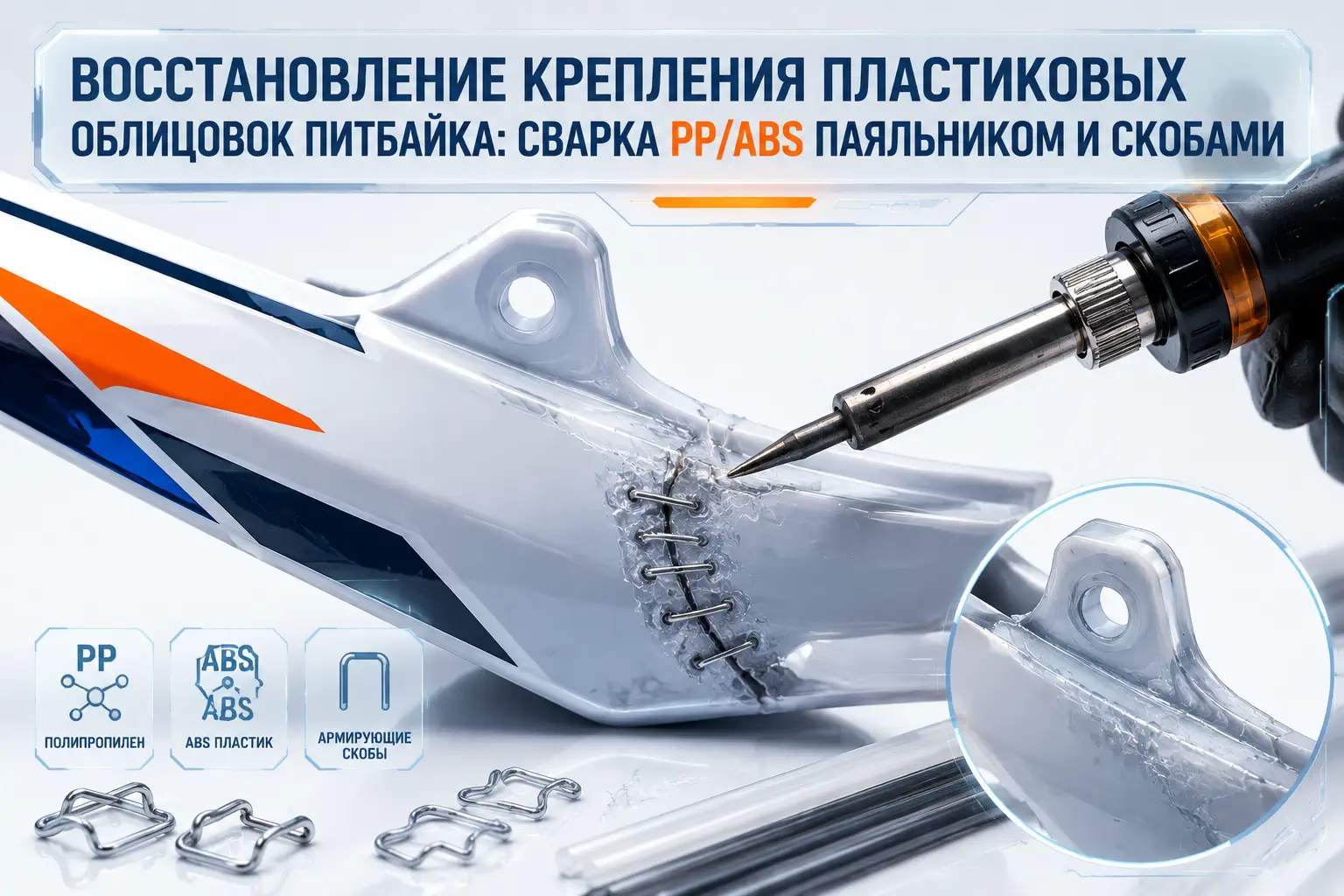

Восстановление крепления пластиковых облицовок питбайка: сварка пластика (PP/ABS) паяльником и скобами.

Усиление крепёжного ушка
Крепления — самые нагруженные зоны.
Здесь обычной пайки часто недостаточно.
Оптимальная схема:
  • Сначала соединить пластик паяльником.
  • С внутренней стороны установить армирующие скобы.
  • Дополнительно проварить место ремонта пластиком.
  • После охлаждения обработать поверхность.
Получается своеобразный пластиковый «сэндвич».
Снаружи аккуратно, внутри максимально крепко.

Практический пример восстановления крепления боковой панели
Один из типичных случаев — отломанное крепёжное ухо возле заднего пластика.
Ситуация:
Питбайк после падения на каменистом участке. Панель целая, но крепёж полностью оторван.
Что делаем:
  • Очищаем место повреждения.
  • Выравниваем положение ушка.
  • Прихватываем пластик паяльником.
  • С внутренней стороны ставим две металлические скобы.
  • Провариваем соединение PP-пластиком.
  • После охлаждения сверлим отверстие под болт.
В результате крепление становится даже прочнее заводского.
Почему? Потому что производитель часто делает тонкий пластиковый элемент ради снижения веса и стоимости. А при ремонте мы добавляем усиление.
