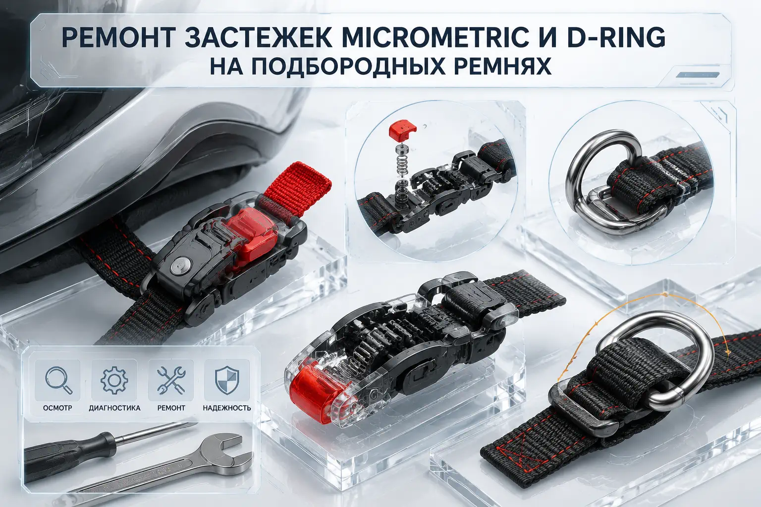

Ремонт застежек микрометрического типа (Micrometric,buckle): устройство и особенности конструкции
Микрометрическая застежка — один из самых популярных вариантов крепления подбородного ремня современных мотошлемов. Ее любят за простоту: пользователь может быстро застегнуть шлем одной рукой, а точная регулировка позволяет добиться плотной посадки без постоянного перетягивания ремня.
Конструкция состоит из нескольких элементов:
  • металлической или усиленной пластиковой гребенки с зубцами;
  • фиксирующего механизма;
  • пружины возврата;
  • корпуса застежки;
  • ответной части ремня;
  • регулировочной петли.
На первый взгляд механизм напоминает обычную защелку. Но внутри работает достаточно точная система фиксации. И вот здесь начинается интересный момент: грязь, песок, влага и постоянные циклы нагрузки постепенно ухудшают работу механизма.
Особенно это заметно у тех, кто ездит ежедневно. Например, городской мотоциклист застегивает и расстегивает шлем несколько раз в день. За год это могут быть тысячи циклов.
И да, кажется мелочью. Но механика не прощает постоянного пренебрежения.
Основные неисправности Micrometric buckle
На практике чаще всего встречаются следующие проблемы:
| Неисправность | Причина | Возможное решение |
| Застежка плохо фиксируется | Износ зубцов или загрязнение механизма | Очистка или замена элемента |
| Механизм заедает | Пыль, песок, коррозия пружины | Разборка и обслуживание |
| Ремень сам выходит из фиксатора | Повреждение замка | Замена застежки |
| Сломана кнопка открытия | Усталость пластика | Замена корпуса или всей застежки |
| Люфт застежки | Износ крепления | Проверка и замена |
Поверьте моему опыту: если микрометрическая застежка начала открываться с усилием или, наоборот, слишком легко — это уже сигнал. Не ждите момента, когда она окончательно откажет.

D-Ring крепление подбородного ремня: надежность классической системы
D-Ring — это классическая система, которую десятилетиями используют в спортивных и гоночных шлемах. Ее можно встретить на экипировке для мотокросса, трека, профессиональных соревнований.
Конструкция простая:
  • два металлических кольца D-образной формы;
  • длинный свободный конец ремня;
  • система ручной фиксации путем продевания и обратного направления ремня.
Многим новичкам кажется, что такая застежка неудобна. Нужно продеть ремень, затянуть, закрепить конец. Да, это занимает немного больше времени.
Но зато система имеет огромное преимущество — минимальное количество деталей, которые могут выйти из строя.
Меньше механизмов — меньше потенциальных проблем.
Типичные проблемы D-Ring
Несмотря на простоту, ремонт застежки D-Ring тоже бывает необходим.
Основные неисправности:
  • деформация колец;
  • потертость ремня;
  • повреждение прошивки;
  • ослабление крепления;
  • коррозия металлических элементов.
Особое внимание стоит уделять месту, где ремень пришит к корпусу шлема.
Вот вам небольшой инсайд: многие владельцы проверяют только кольца, но забывают про шов. А именно там часто появляется усталостное разрушение ткани.
