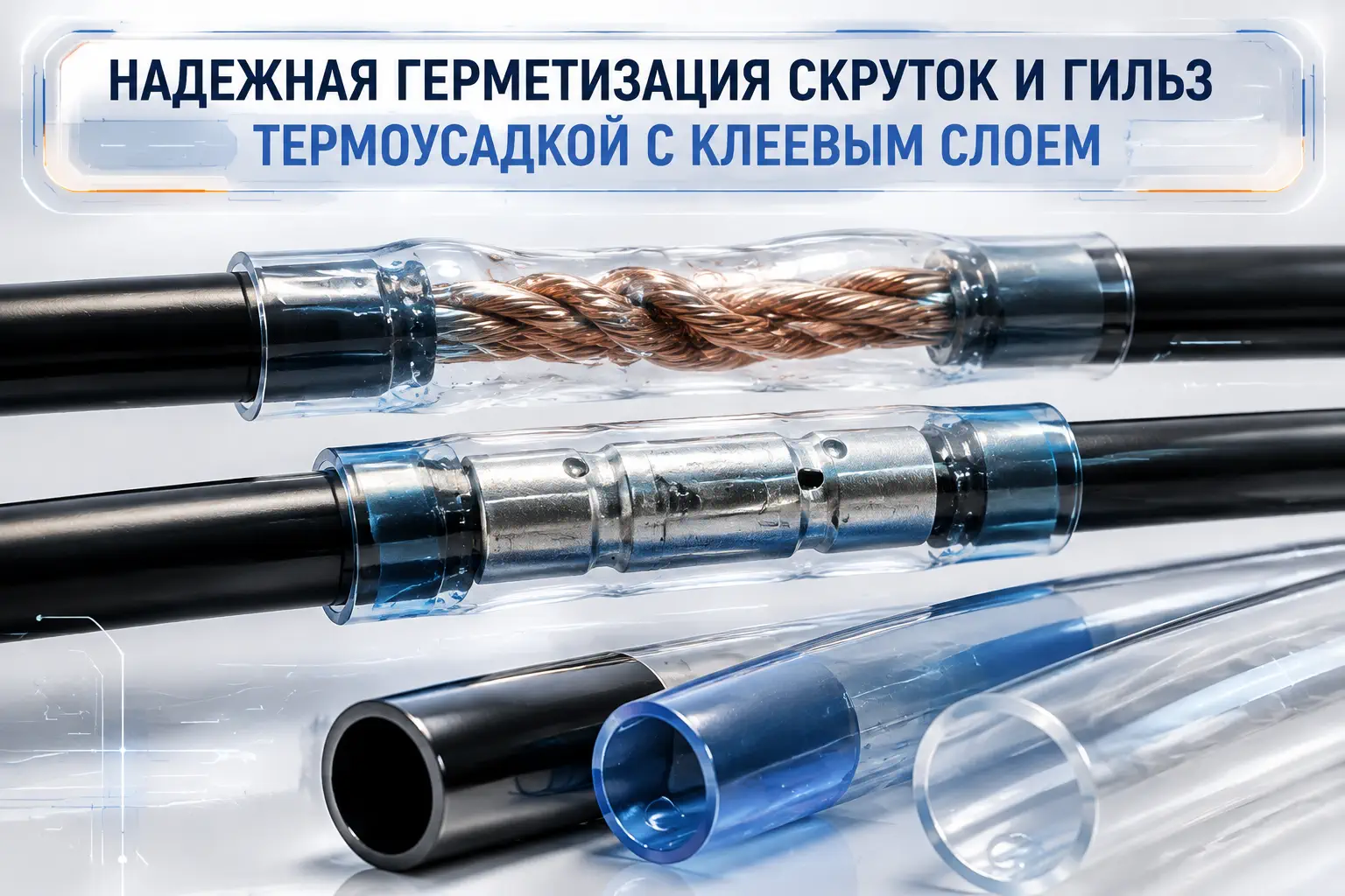

Что представляет собой термоусадочная трубка с клеевым слоем
Обычная термоусадочная трубка — это полимерный материал, который уменьшается в диаметре при нагреве. Она хорошо фиксирует соединение и защищает его от механических повреждений.
Но у модели с клеевым слоем внутри есть дополнительный элемент — специальный термоплавкий адгезив.
Когда трубку нагревают строительным феном или другим подходящим инструментом, происходит два процесса:
  • наружный слой сжимается и плотно обжимает соединение;
  • внутренний клеевой слой плавится и заполняет пространство вокруг проводов.
Получается своеобразная герметичная капсула. Вода уже не может свободно проникнуть внутрь.

Использование с соединительными гильзами
Гильзы обеспечивают хороший электрический контакт, но сами по себе не всегда защищают место соединения от окружающей среды.
Оптимальная схема выглядит так:
  • подобрать гильзу подходящего диаметра;
  • качественно опрессовать соединение;
  • проверить надежность фиксации;
  • надеть термоусадочную трубку с клеевым слоем;
  • равномерно прогреть до появления небольшого выхода клея по краям.
Вот этот момент с выходом клея многие игнорируют. А зря. Это хороший визуальный показатель того, что герметизация действительно произошла.
